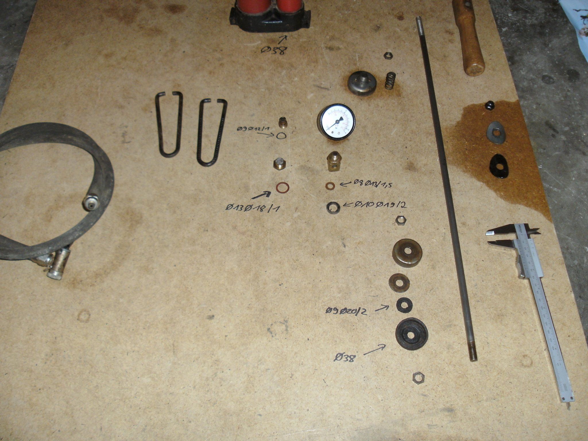

Hab gestern beim Entrümpeln Opas Rennkompressor gefunden.
Mir war sofort klar, dass der nicht in den Schrott wandert :D
Weis jemand, ob es noch Teile dafür gibt?
Hat 38mm Durchmesser, finde nirgends ne passende Topfmanschette.

Ja sicher, die soll in die andere Richtung ja auch Luft durchlassen.
Bei meiner liegt innen ein Papierdichtring und ne Beilagscheibe, damit die Manschette sich verformen kann zum Luftholen.
Die Manschette ist rechtwinklig, ähnlich wie ein Stöpsel vom Ausguss, nur viel weicher.
Eben, es gibt irendwie nur 35 oder 40mm bei den neuen Pumpen.
Das was ich da hab scheint der von 1966 zu sein.
Pumpe pumpt :dope:
Hab von SKS erfahren, dass der Pumpengummie aus Leder ist und dass sie sowas nicht mehr haben :D
Hab dann was passendes in Ebay gefunden.
Alle teile poliert, die Fußstützen mit Metal Prep entrostet und poliert, den Griff abgeschliffen und lackiert... aus dem Rosthaufen ist wieder ein schönes Teil geworden.:)
Papierdichtungen mit nem Reißzirkel selber ausgeschnitten.
Und ein neuer Pumpschlauch von SKS mit Wechselkopf.

Hallo Basti
Bin auf Deinen Post gestoßen, denn ich habe heute exakt die gleiche Pumpe aus dem Metallcontainer meiner Sperrmüll-Sammelstelle gezogen und mir gedacht "die muss gerettet werden!" Sie hat genau das Gleiche Problem, wie damals bei Deiner Pumpe...!
Kannst Du mir Dein Vorgehen nochmal etwas genauer schildern? "Hab was passendes bei Ebay gefunden.." war mir da zu ungenau..
Gruß
Ulf-der-Bastler
Mach mal Bilder.
Die Dichtung da drin ist aus Leder, wenn die nicht komplett zu Staub zerfallen ist, schmier diese kräftig mit "Technischer Vaseline" ein, gibts im Baumarkt, Bauhaus zum Beispiel.
Die muss etwas am Rohr kleben, damit sie nach aussen hin gedrückt wird, um dichten zu können.
Pumpenleder gibts im Ebay.
Welchen Innendurchmesser hat das Rohr? Auch 38?
Unten ist das Rückschagventil drin, das ist aus Messing, da brennt nicht viel an.
Es sind nur Papierdichtungen verbaut => du kannst die mit etwas Geduld mit nem Reißzirkel selber ausschneiden.
Hab einige 0,5mm und manche 1mm gemacht - also das Dichtungspapier,
Die rostigen teile hab ich mit Metal Prep vom Korrosionschutzdepot entrostet und mühevoll aufpoliert.
Den Holzgriff hab ich abgeschmirgelt und Klarlack drauf.
Den Griff und die Befestigungsteile gibts neu, der neue ist etwas dicker und kürzer.

Wahrscheinlich ist der Gummi hart und saust einfach leer durch, ohne zu dichten?
Je nach dem, wie die Pumpe gelegen hat, ist eine Seite der Dichtung verformt?
Probier mal technische Vasiline.
Das glaub ich nämlich auch.
So schlecht sieht die Dichtung von Ulf-der-Bastler gar nicht aus.
Von SKS wurde mir Vaseline empfohlen. Gibt auch "spezial Fett" von SKS dafür.
Judy Butter ist glaub ich auch ok, zumindest für die neueren.
Mehrzweckfett würd ich nicht nehmen.
Für den alten Blech Hebelstecker gibts noch Ersatzdichtungen :)
Was ist das für ein Baujahr, entweder 68 oder 70?
76 hat nen größeren Durchmesser - abgeschätzt an den Proportionen auf dem Bild.
=> sowas wirft man nicht weg.
Hab den Lack vorsichtig mit Autosol aufpoliert - vorsicht, der Lappen wird rot...
Und anschließend mit guter Autopolitur/Wachs. Die Farbe ist wieder richtig knallig geworden. :love:
Den kaum lesbaren Aufkleber hab ich gelassen, der gehört dazu.
Über das Glässchen vom Manometer würd ich was drüber legen, vergilbt sonst.
