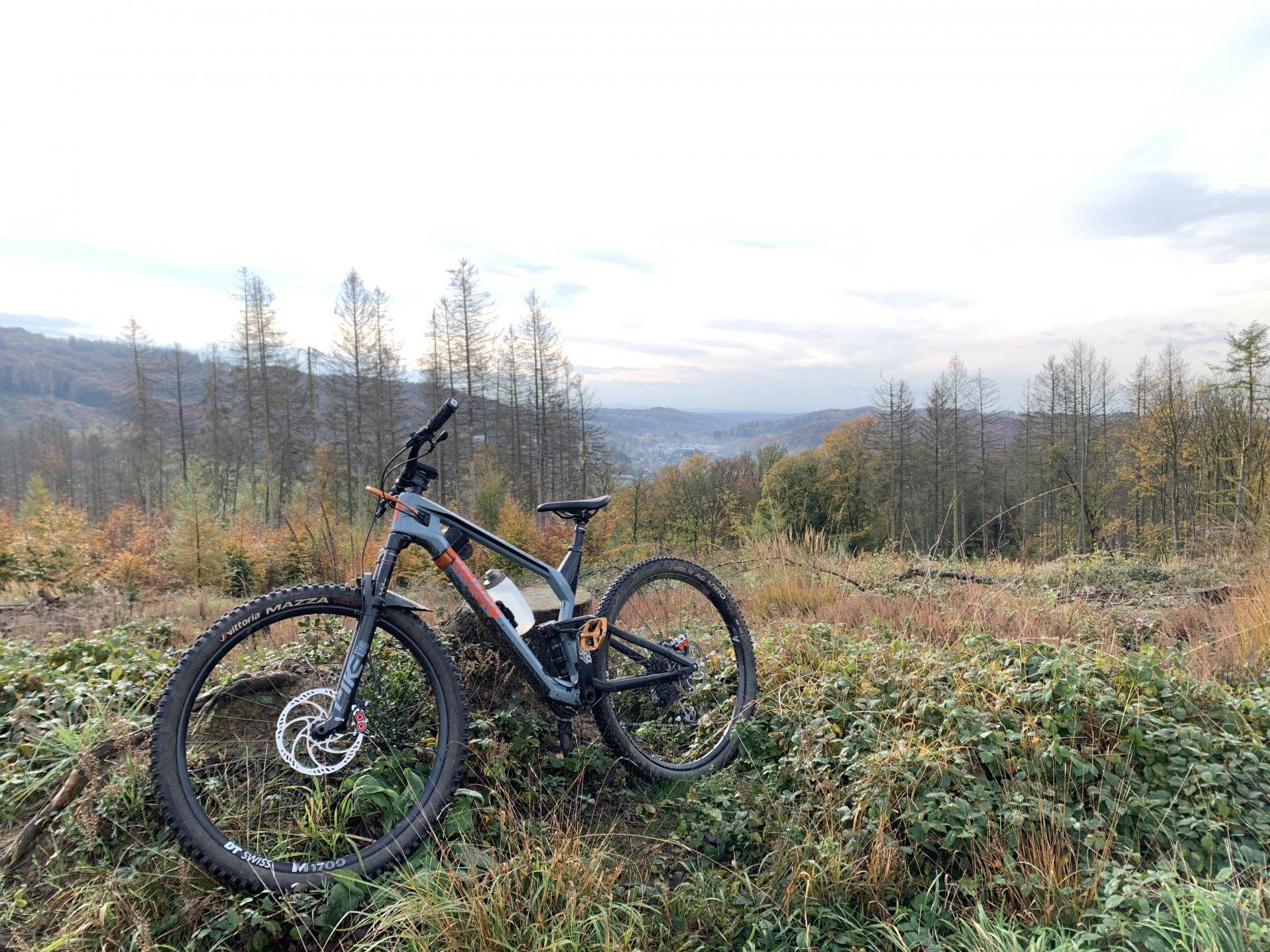

Moin Moin,
ich Geister hier schon länger im Forum herum und bin auf der Suche nach einem neuen Rad. Grund: Darum… Kommerz… Latente nichtganzzufriedenheit mit meinem vorhandenen Radon Skeen Trail CF 10.0.
Mein Anforderugsprofil: 80-90% fahre ich in den Wäldern des bergischen Landes herum. Meistens Touren von 30-60 km und 400 bis 1000 hm. Die anderen 10 - 20 % sind „Flowtrail“ Tage in Siegen, Stromberg, Bad Ems. Winterberg und andere Bikeparks sollen auch mal dazukommen.
Wo ich mal hin möchte: Tourenprofil unverändert, allerdings möchte ich mehr technische Trails fahren, diese eher durch Kontrolle als durch Geschwindigkeit meistern, davon bin ich jedoch noch weit entfernt. Eventuell soll an das Rad ein Kindersitz, Thule Yepp Nexxt ist in akuter Planung, der passt aber bei einigen Fahrrädern nicht, weil ca. 25mm Gabelschaftplatz vorhanden sein muss.
Wie ihr seht, sollte mein Radon zu 99% passen, einzig das Ding mit dem Kindersitz…Dennoch möchte ich einfach ein neues.
Wo soll es hingehen: ca. 150mm Front und ein potenteres Heck. Vorliebe für SRAM GX Schaltung
Was mich am Radon stört:
  • Gefühlt ist die Geometrie nichts für mich, habe das Gefühl, dass ein stabiler Stand ohne Druck auf dem Lenker nur mit viel Anstrengung in den Waden möglich ist, kann aber auch sein, dass ich einfach ein Körperklaus bin.. *nichts gegen Kläuse hier.
  • Radon, irgendwie finde ich andere Bikes ansprechender
  • Wippender Hinterbau
Was kommt für mich in Frage:
  • Umbau des Radon, um die Geometrie für mich anzupassen
  • Komplettaufbau, wird vermutlich Preislich nicht hinhauen
  • Bike-Leasing bis 5000€, KEINE Versender, weil die nicht den Anbieter “mein-Dienstrad.de“ akzeptieren, Komponenten müssen passen
  • Kauf bis zu 3000 €, sonst müsste ich mein Fahrrad erst verkaufen, was zu inakzeptabler Wartezeit führen würde
Mein aktuelles Bike:
  • Radon Skeen Trail 10.0 2020 L 130/120
  • SQLab 8OX in 35 mm
  • SQLab 3OX 800 mm, 40 mm Rise
  • Magura MT7
  • M1700 Laufräder
  • SRAM GX Antrieb
  • SDG Tellis 150 mm Dropper post
  • RS Pike Select + 130mm
  • RS Deluxe Select +
Ich:
  • 184 cm hoch
  • 85 cm Beininnenlänge
  • 90 kg schwer
Alu vs Carbon?
Ist mir egal.
27.5 vs 29?
Ich kenne nur 29, deswegen vermutlich 29
Fahrräder, die ich schon auf dem Schirm habe:
  • Commencal Meta TR
  • Orbea Occam
  • Giant Trance X, eher ungern, mein Bruder fährt das und beide auf dem selben Rad finde ich komisch
  • Lapierre Zesty
  • Trek Fuel EX
  • Last Glen
  • Ibis Ripmo
  • Norco Optic
  • Norco Sight
  • Vitus Escarpe, sehr abgegriffen
  • Nukeproof Reactor
  • Specialized Stumpjumper Comp
  • Mondraker Foxy
Gefahren bin ich davon so gut wie keins, außer mal im Hof das Occam und das Specialized Stumpjumper Comp.
Aktuell überlege ich auch, mir das günstigste Modell von einem Anbieter zu kaufen und es mit den top Parts meines Radons auszustatten. Dabei weiß ich jedoch nicht, ob man zum Beispiel einfach eine Shimano Deore mit meiner SRAM GX tauschen kann. So überlege ich zum Beispiel mir das Occam H30 zu kaufen, dort Antrieb, Laufräder, Vorbau, Lenker und Bremse meines Radons dran zu machen und eine potentere 150 mm Federgabel zu montieren (z.b. DVO Diamond D1).
Ich freue mich über eure Hilfe.
Beste Grüße
Christian
