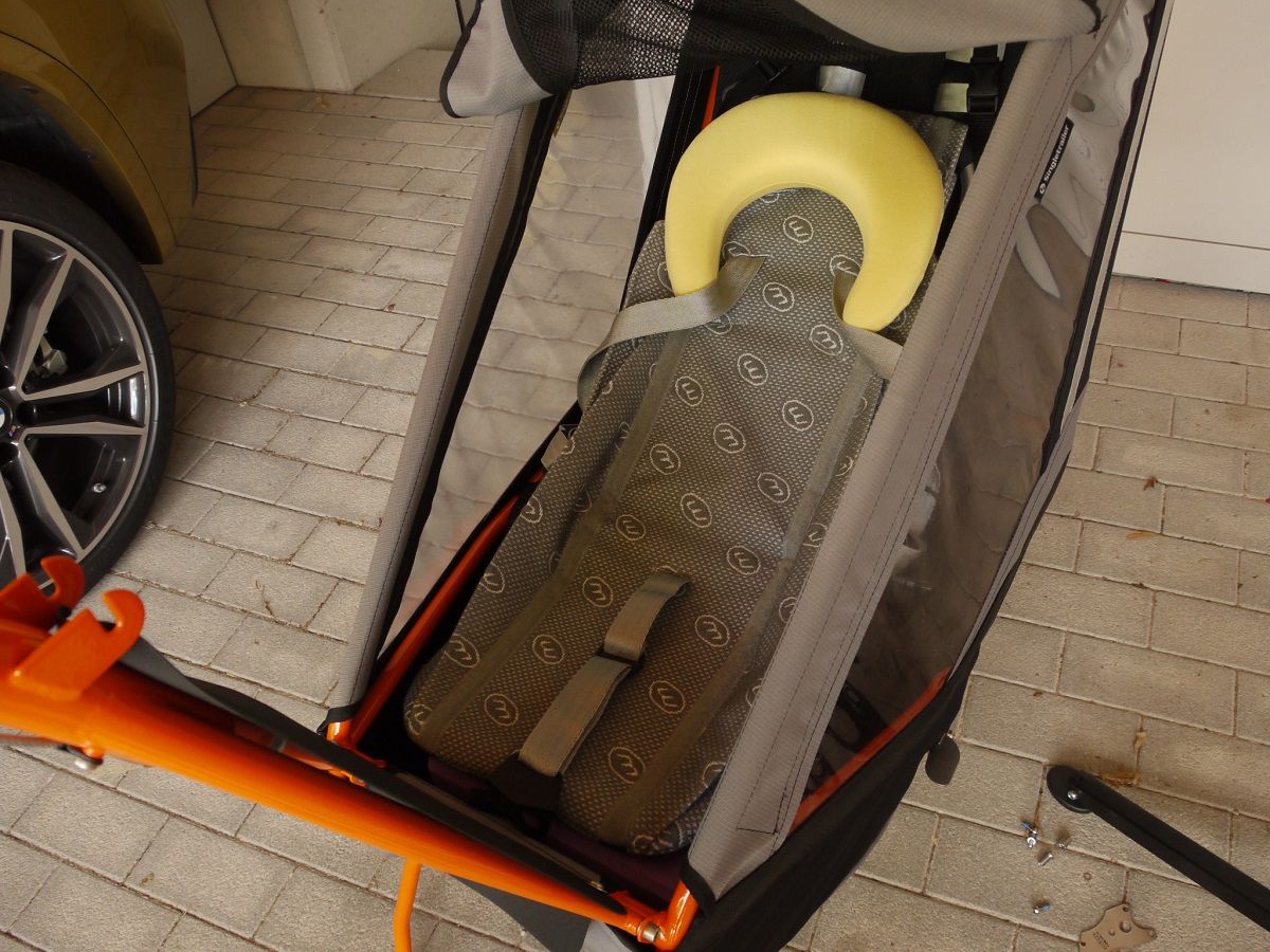

Ich hatte von Thule die Infant Sling drin. Soweit ich weiß gibt es da eine ältere und eine neuere Variante. Die alte Variante hatte Zurrbänder zum Festmachen und hat die Gurte vom Anhänger zum Anschnallen genutzt. Die neue Variante hat wohl Haken und eigene Gurte. Ich hatte die alte Variante drin und die hat recht gut funktioniert. Hatte den Anhänger zusätzlich auch 160mm eingestellt, weil dadurch die Hängematte flacher war.

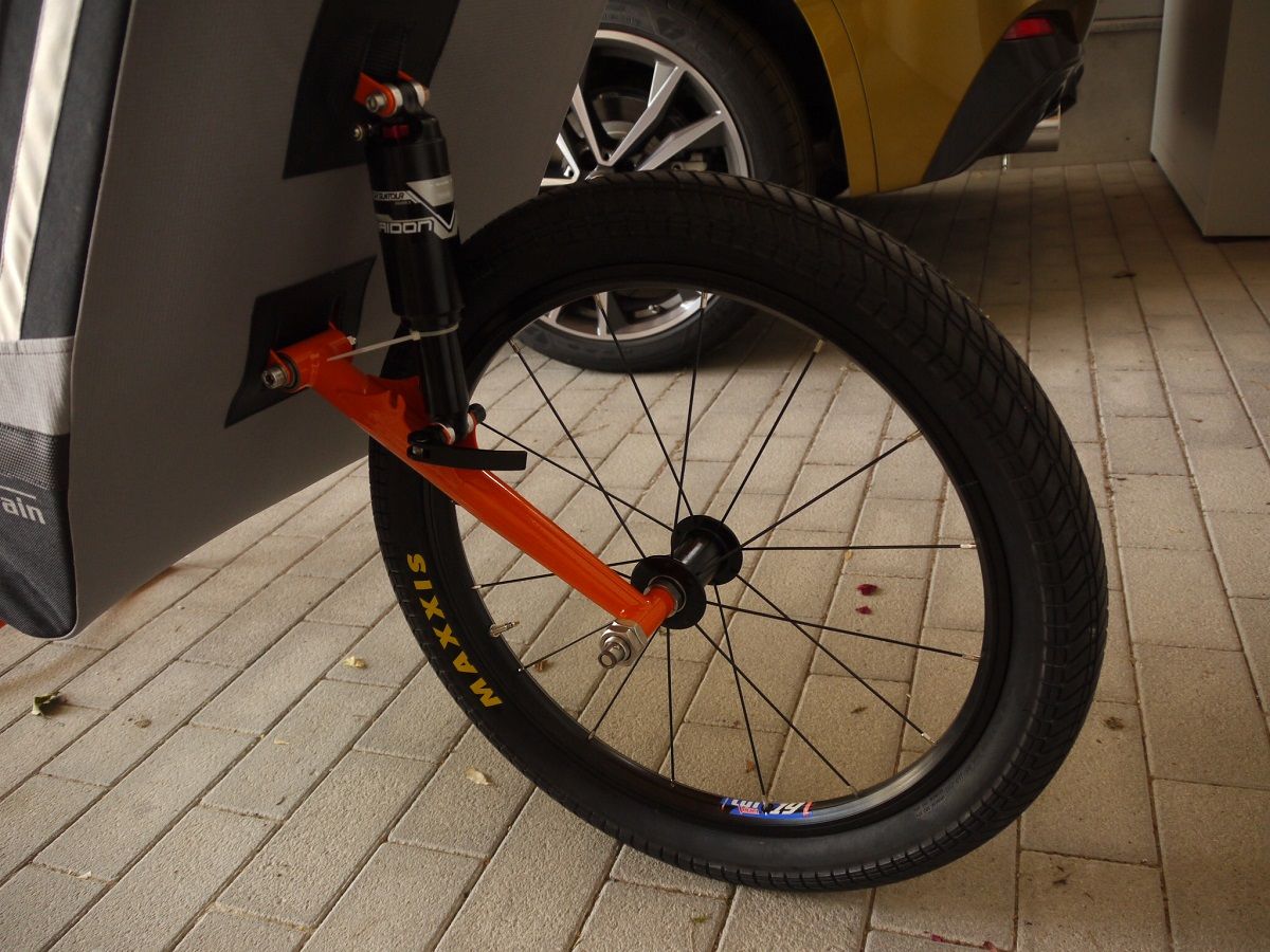

Hier mal mein Setup, wen es interessiert.
BMX-Reifen von Maxxis in 2.4" (406-61; was breiteres hab ich nicht gefunden) mit 0,8 bar und symbolischen 20 PSI im Dämpfer.
Die Weber-Schale hab ich nicht anders hinbekommen. Das Baby rutscht zwar etwas Richtung unten, kann sich aber mit den Beinen wieder hochschieben, wenn es denn will. Bei Kilometer 3 ist er eingepennt. So schlimm kann's also nicht gewesen sein... :D

Geht noch etwas breiter:
Specialized Big Roller Drahtreifen 71-406 (20x2.8) black 670g.
Tubeless aufgezogen mit 0,4bar, seit drei Jahren im Einsatz.
Der kleine bekommt vom Untergrund fast nichts mehr mit.

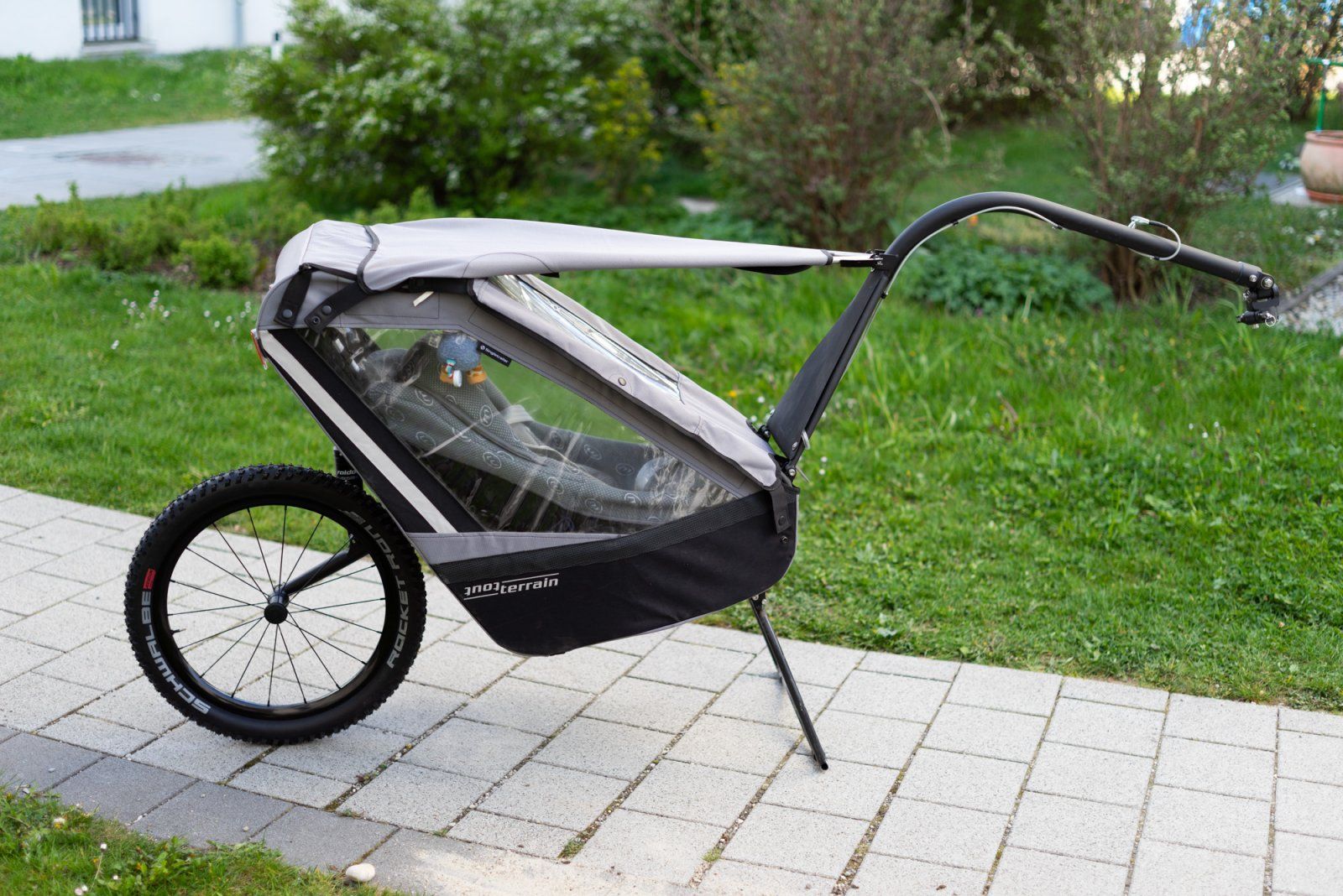

Mit Vario-Stütze und 27,5" bin ich nicht zu keiner funktionierenden Lösung gekommen. Das Hinterrad ist beim Einfedern ständig an der Deichsel gestriffen und meine Tochter saß doch sehr aufrecht.
Nun habe ich ein 301MK12 mit 26" HR (und relativ hohem Tretlager). Das Dreieck, welches die Deichsel hält habe ich um 65mm verlängert (neu aus Edelstahl gefertig) und das schwere Hinterrad gegen ein leichteres tubeless ersetzt.
Hinterrad vorher: 1,651kg inkl. Reifen und Schlauch
Hinterrad nachher: 950g inkl. Reifen (Rocket Ron) und Dichtmilch
Felge: Kinlin TL21 20“
Nabe: Proton Handbike-Nabe
SAPIM CX-Ray
Gewicht Lafrad: 436g
Massenträgheitsmoment: 129kg*cm^2
Der Sicherungssplint wird die nächste Tuning-Maßnahme für das Gefährt.
