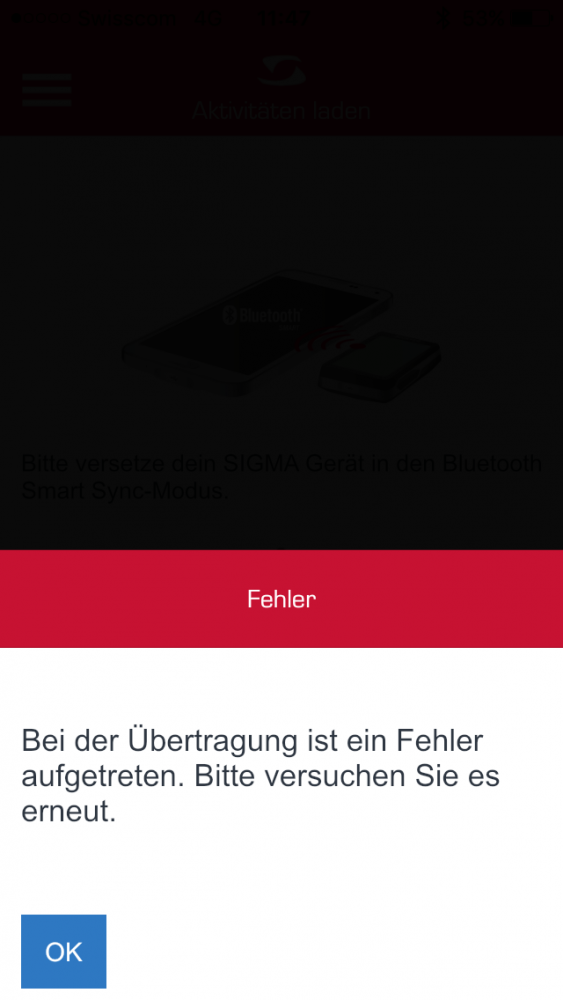

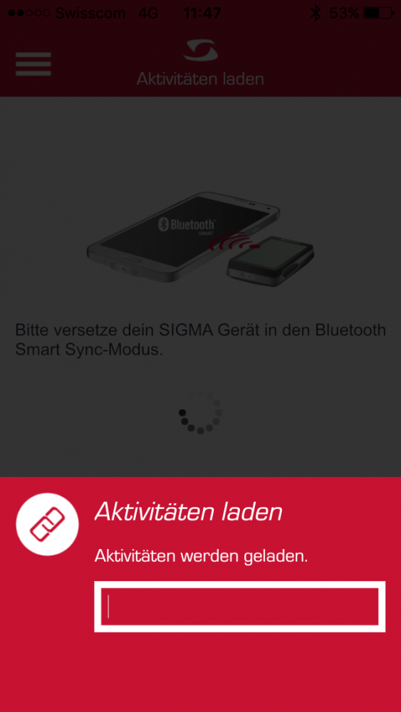

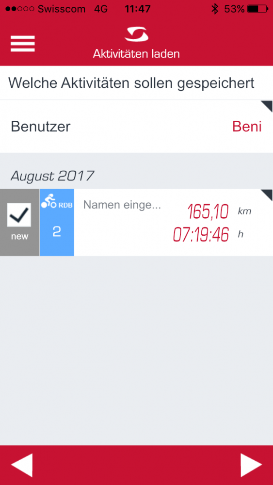

Bei mir klappt der Touren download vom Rox 11.0 auf die Sigma Link App auf meinem Iphone nicht. Wenn ich die Tour ausgewählt habe und der Download startet bricht es nach einigen Sekunden ab. Kennen das andere Benutzer ev. Iphonenutzer auch? Gibt es Tipps oder Lösungen? Ich warte seit einigen Tagen schon auf eine Antwort von Sigma. Nachdem ich die Versionsnummern durch gegeben habe, ist Funkstille.
Hallo Ben14
Hatte gleiches Problem > Habe rox 11 im Iphone komplet rausgeschmissen und dann am Rox wieder neu gepairt
