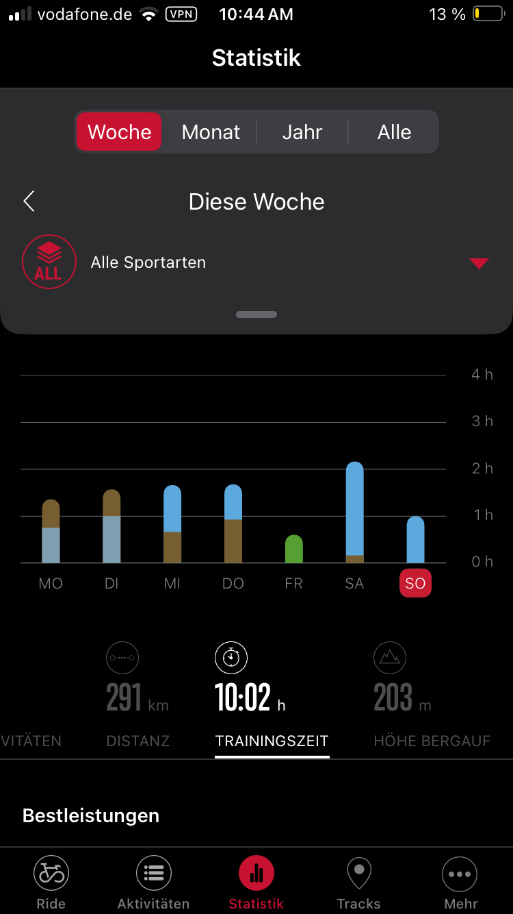

Nach 10 Std. 80%
Viel indoor aber mit 4 Sensoren und Handy
Aber auch draußen mit einem Sensor und GPS!
