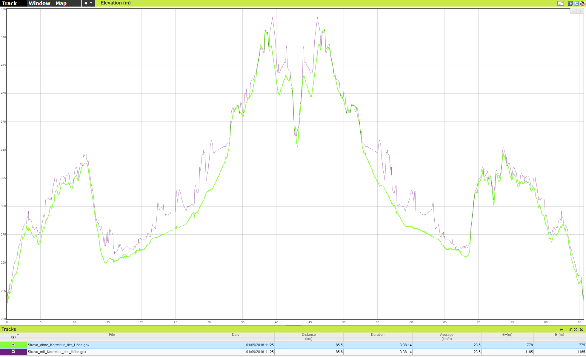

Zur Höhenmessung.
Hier ist ein Vergleich der Höhe die vom ROX 12.0 ermittelt wurde und dann zu Strava hochgeladen um die da berechnen zu lassen. Die Grafik spricht eigentlich für sich (als Bild angehängt "Höhe.png"). Hier kann man erkennen wie häufig die Höhenkurve von Strava teils gravierende Sprünge macht. Wenn man die aufsummiert, führt das meinst zu teils erheblichen unterschieden. Deshalb nimmt Strava auch erst einmal die Höhe von einem Gerät als korrekt an. Erst wenn der Nutzer dies nicht für korrekt erachtet, kann man die Nachberechnung anstossen.
(Screenshot wurde Mithilfe von http://www.mygpsfiles.com/app/ erzeugt).

Zur Höhenmessung.

@a-x-e-l Erst einmal vielen Dank für die ausführliche Beschreibung bezüglich der Höhenmessung! Ein komplexes Thema, dass im Netz bereits sehr häufig und kontrovers diskutiert wurde. Es wird nie "DIE Wahrheit" geben. Es fängt bereits damit an, was man als Höhenunterschied betrachtet. Welche Auflösung nimmt man? Jeden Zentimeter (macht natürlich keinen Sinn) oder jeden "vollen" Meter? Dies hat allerdings auch seine Tücken (80cm hoch, runter, hoch, runter = 0m Aufstieg). Zudem genannten Faktoren kommen noch die externen Faktoren des "Wetters" hinzu. Was den Offset von Anfang / Ende der Tour angeht... kam das häufiger vor oder bisher nur einmal?
@repli
Wir nehmen grundsätzlich alle Höhenänderungen mit, prüfen diese aber nochmals. Man könnte es vereinfacht auch eine Art Glättung nennen. Jeder Sensor hat seine Eigenheiten, daher Bedarf es immer wieder einer Anpassung der Glättung. Hierdurch lassen sich unterschiedliche Produkte nicht wirklich miteinander vergleichen.
Strava & GPSies verwenden ein Digitales Terrain Model (DTM). Dies ist eine 3D Abbildung der Welt, die mittels GPS erzeugt wurde. GPS basierte Höhe haben teils recht große Abweichungen. Für die Kalibrierung ist es gut geeignet, da es keine große Rolle spielt ob man 10-15m weiter oben oder unten ist. Wenn diese Schwankungen aber kontinuierlich mit in die Höhenberechnung einfließen, dann kann es eine große Rolle spielen. Daher findet man in allen seriösen Outdoor Produkten auch einen barometrischen Höhenmesser und keinen auf Basis von GPS.
Ich möchte an dieser Stelle aber noch klar sagen, dass das DTM eine tolle Sache ist. So hat man zumindest einen Anhaltspunkt über die Strecke, was gerade in der Planung interessant und sehr wichtig ist.
Bezüglich der Höhe im Haus. Du hast absolut recht. Es sollte hier eigentlich ein Höhenunterschied zu sehen sein. Allerdings kann es gut sein, dass die GPS + Karten basierte Kalibrierung immer wieder ein Strich durch die Rechnung macht. Wenn man sich nach oben bewegt und die automatische Kalibrierung aktiviert ist, dann wird er Dich immer auf der Höhe behalten, da Du Dich nicht von der Stelle bewegst (horizontal).
PS Bezüglich der Höhenangaben der Mitbewerber. Uns liegt es fern zu sagen, dass die anderen "falsche" Angaben machen. Dazu müßte man sich mal die Daten anschauen. Wir konnten an dieser Stelle nur der Vergleich mit Strava machen und da ist es sehr sicher, dass die Werte von Strava recht optimistisch sind (aufgrund der vorhandenen Daten). Gerne kannst Du uns aber die entsprechenden Daten von Polar & Garmin * zu unserem Kundenservice schicken. So haben wir die Möglichkeit die Daten genauer zu analysieren um dann eine besser Aussage zu treffen (kundenservice@sigmasport.com).
