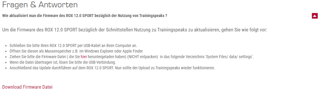

Möglichweise wird / wurde das Update nicht per OTA ausgeliefert ...
Ich habe das Update auch nur durch Zufall gefunden:
-> https://more.sigmasport.com/de/produkte/fahrrad-computer/gps/rox/rox-12-0/technik?submenu=manuals
Hinter dem ersten Punkt 'Wie aktualisiert man die Firmware des ROX 12.0 SPORT bezüglich der Nutzung von Trainingspeaks ?'
Die beiden links zeigen dann auf die 1.22.450.
Mehr in Form eines Changelogs habe ich nicht gefunden, scheint wohl nur ein Update für die Trainingpeaks Integration im Rox 12.0 zu sein :ka:
Ich hoffe @SIGMA-Support kann uns diesbezüglich aufklären, ob da noch andere Fixes im Update sind.

Hallo @Basstler_Bln ,
dieses Update steht nur im Zusammenhang mit der Nutzung von TrainingsPeaks und enthält keine weiterern Fixes. Diese Update ist seit knapp 1 /2 Jahr über unsere Homepage verfügbar.
