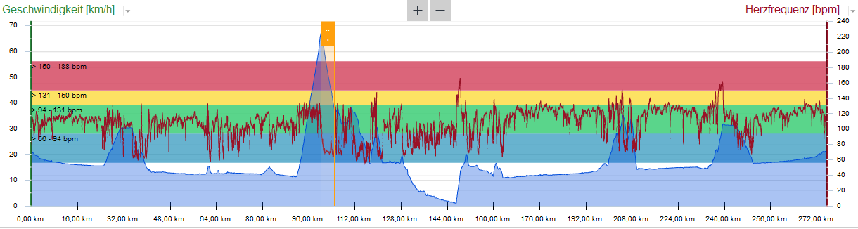

Super, 40€ durch den Schornstein gejagt, weil ich dachte der Sensor im Brustgurt sei defekt. Es fing damit an, dass nach einigen Kilometern die Pulswerte deutlich zu niedrig angezeigt wurden, dann irgendwann gar nichts mehr angezeigt wurde. Ein Sigma R1 Duo wohlgemerkt, kein Fremdprodukt. Zurückgeben kann ich ihn nicht, da ich ihn natürlich anziehen musste zum Anprobieren, der Händler verweigert das aus Hygienegründen. Der neue R1 Duo zeigt mit dem Rox 12 dasselbe Verhalten, es liegt also nicht an den Brustgurtsensoren, sondern am Rox. Letzterer hat das aktuellste Firmware Update bereits drauf.
Dennis, was tun? Danke im Voraus

  • Der bisherige Brustgurt hat 3 Jahre zuverlässig gearbeitet, an der "Tragetechnik" kann es da wohl kaum liegen
  • Ich befeuchte das Gurtband immer nach dem Anlegen für bestmöglichen Kontakt
  • Mein Hauttyp hat sich nicht spontan mit Einspielen des Updates auf dem Rox 12 geändert
  • Der alte und der neue Gurt sind jeweils eng anliegend eingestellt, aber so dass ich noch atmen kann
  • Brustbehaarung ist unverändert rasiert, Medikamente nehme ich nicht, das Mobiltelefon ist noch immer dasselbe und wird auch nach wie vor in der Rückentasche dabei sein (müssen), Hochspannungsleitungen stehen auch noch an denselben Stellen
Das Problem begann wie gesagt nach dem letzten Update, tritt auch mit dem neuen Brustgurt auf, und das auf verschiedenen Strecken
