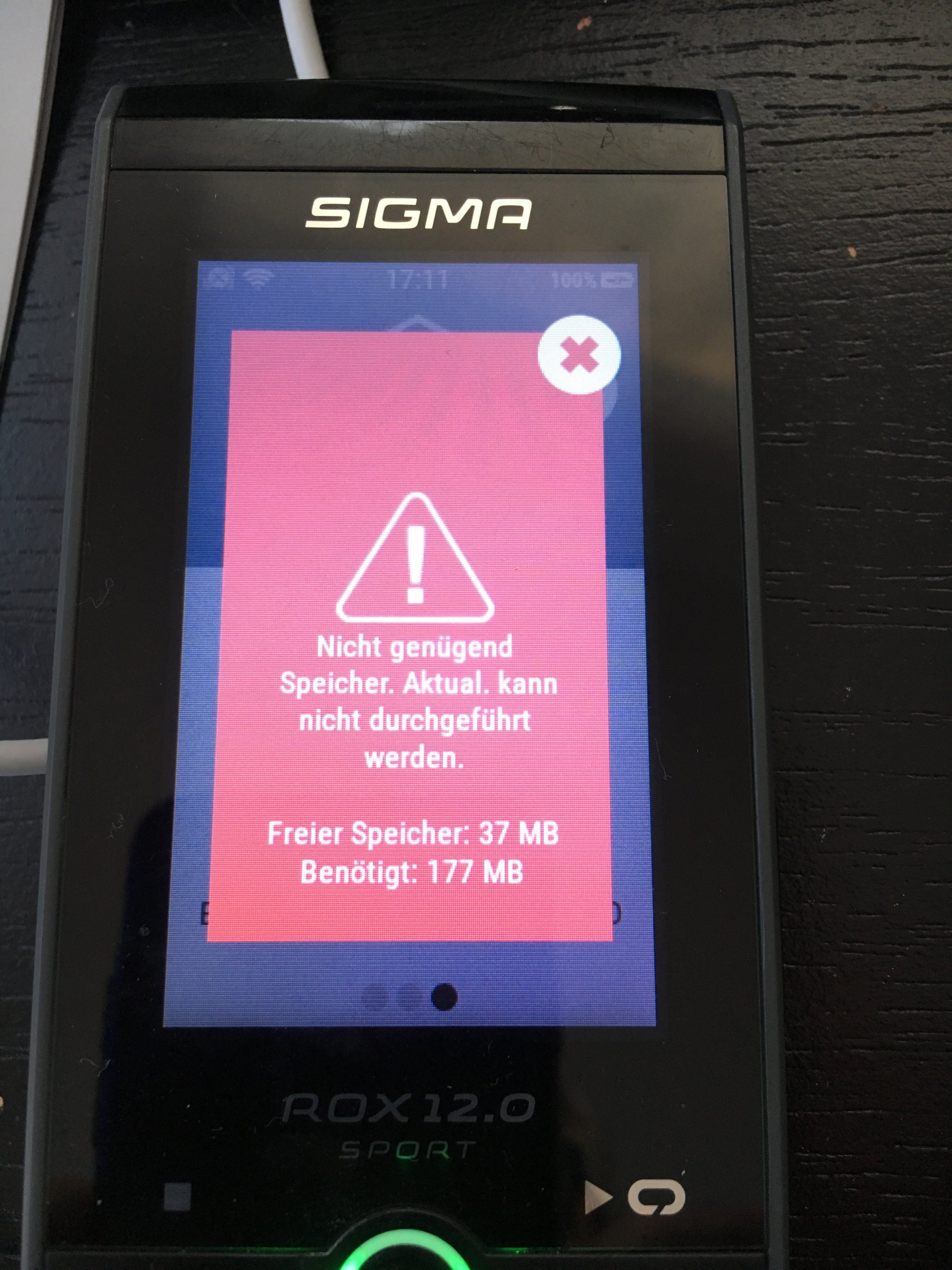

Update durchgeführt: hat zuerst nicht funktioniert! Zuwenig Speicherplatz! Hab die Deutschland Karte gelöscht. Dann hat es funktioniert! Habe zusatz Speicherkarte. Wird nicht angezeigt und nicht verwendet. Wurde nich nicht gelöst

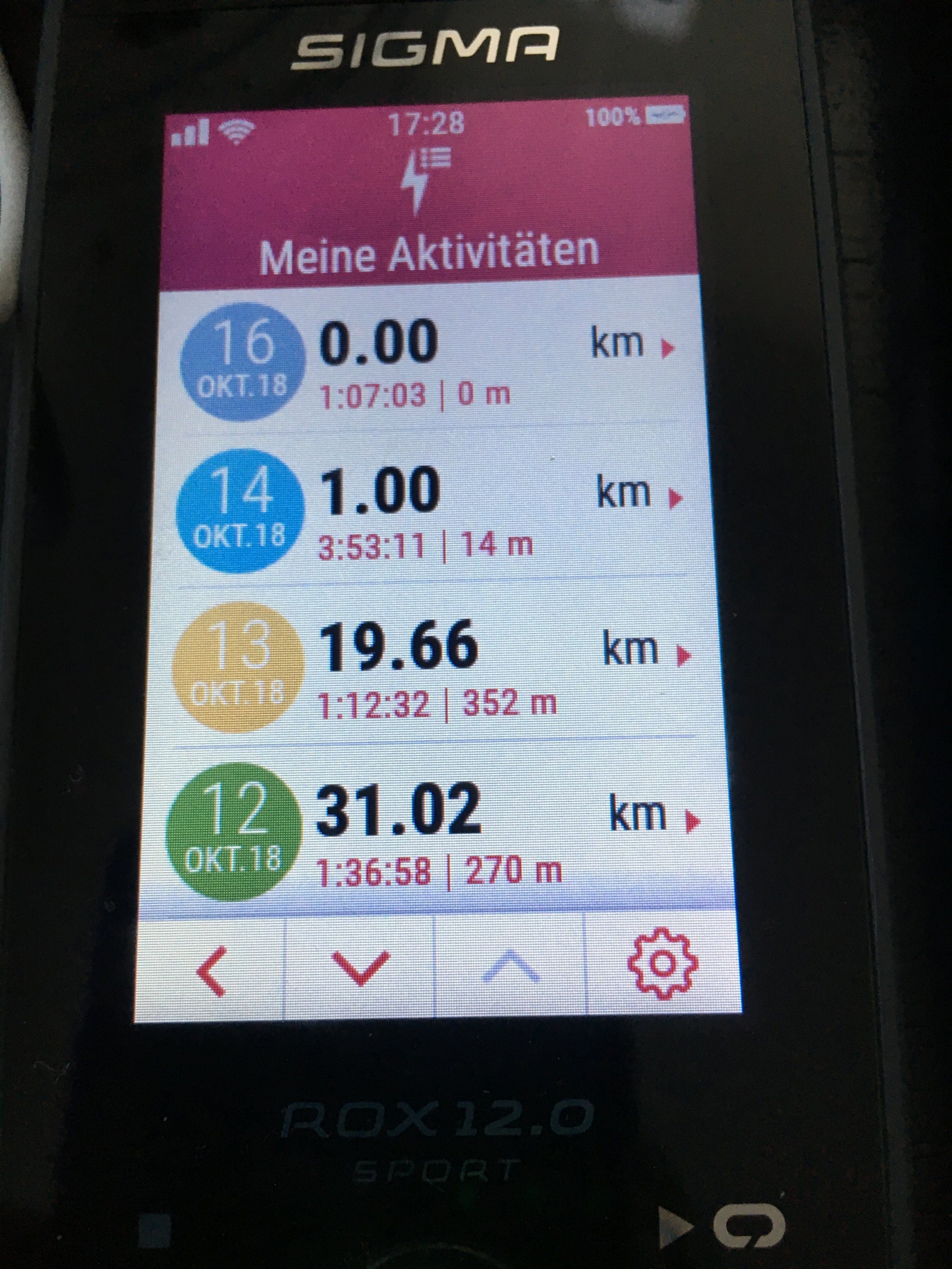

Unter Speicher/Meine Aktivitäten wurden alle alten gespeicherten Daten übernommen! Allerdings ICY Daten haben alle den Wert 0,00.
Bin dann gleich 1 Stunde ICY gefahren => Daten werden wieder richtig übernommen
