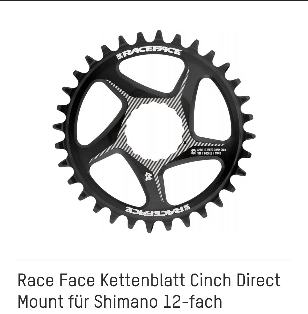

Hallo
Habe jz eine Frage habe mir das race face 12 Fach Shimano 32 t Kettenblatt geholt.
Meine Frage dazu!
Passt das auf eine Race Face Atlas cinch (non boost) Kurbel. Das bike wäre ein YT capra 29 2020 Al ltd.!
Wen ja wie. Müsste ich da vorgehen?
Bitte um Auskunft.
Danke im voraus

Ja sollte passen.
....und ne Anleitung ist ja schon von „on Any“ verlinkt worden.
Ich kann oneUp Switch empfehlen.
Es gibt Spider für alle drei Größen (Boost, Regular,...), Raceface, Shimano.... und es gibt ovale und runde Kettenblätter.
https://eu.oneupcomponents.com/collections/chainrings-1/products/switch-cinch

Ich hatte es geschrieben, weil es die einzige mir bekannte Lösung für jede Kettenlinie ist. Ich habe auch Shimano 12fach, aber ein non boost Tretlager.
Damit hatte ich dann eine wirklich passende Lösung, da man bei Switch das gewünschte Kettenblatt mit den ganzen verschiedenen Spidern kombinieren kann.
Das passt immer und funktioniert hervorragend.
Nur als Tipp, falls es bei Dir doch nicht passt, denn Dein Kettenblatt ist für Boost. :)
