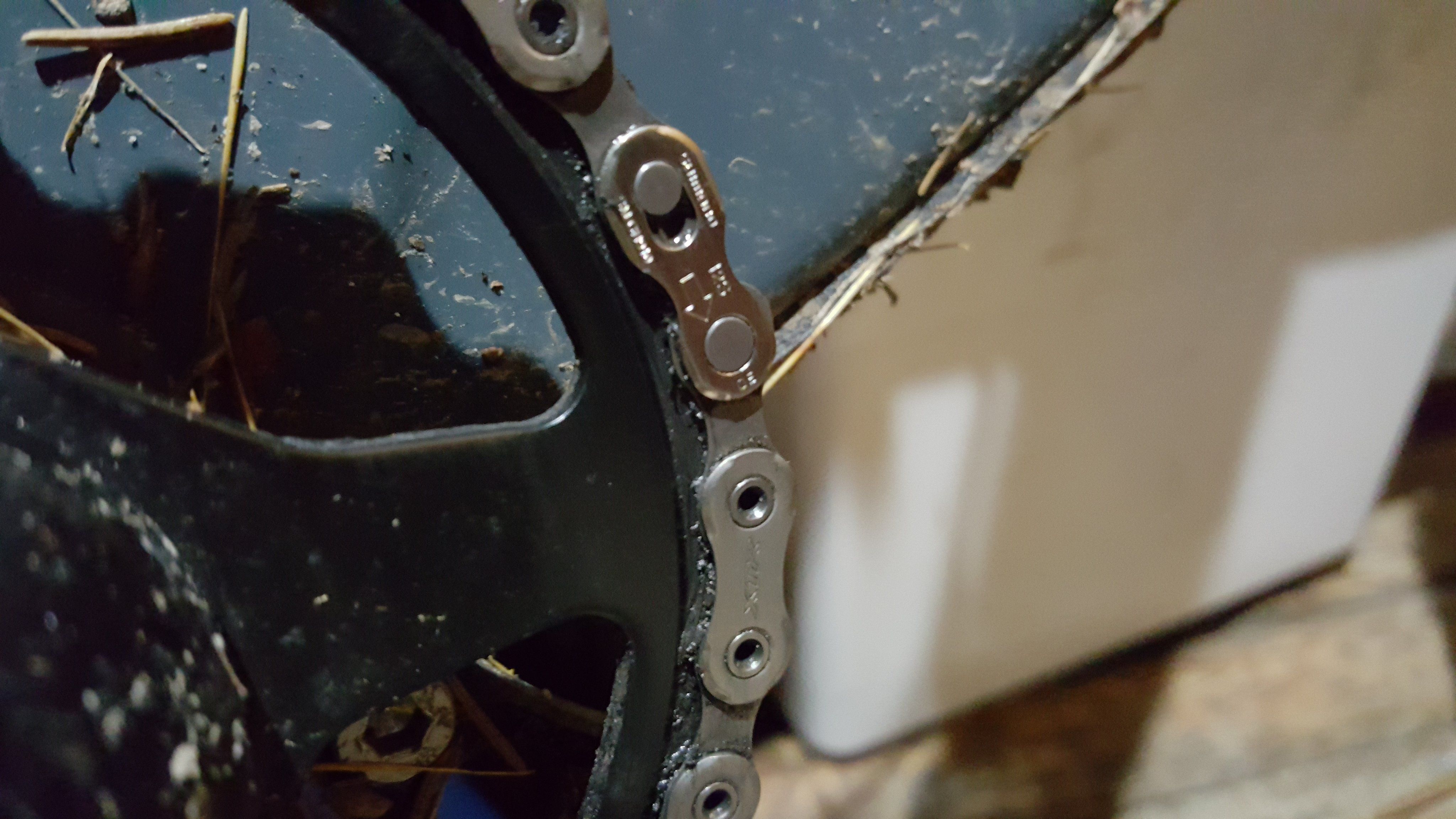

Hallo liebe Gemeinde,
Ich habe ein Problem. Habe heute an mein Rad die neue XTR 12 Fach Gruppe gebaut. Alles außer die Kurbel, da wollte ich meine Raceface behalten. Nun das Problem: die Kette geht nicht richtig auf das RF Kettenblatt (34T). Sie geht überall perfekt, aber das Kettenschloss hat wohl etwas andere Maße. Es lässt sich überhaupt nicht auf die Zähne des Kettenblattes bringen. Mich wundert es vor allem weil Radon beim neuen Jealous genau diese Komvination anbietet... Irgendwelche Lösungsvorschläge? Sram Eagle Kette nehmen? Passt die auf die XTR Kasette? Lg und danke schonmal für Hilfe!

Ist das Kettenschloss auch richtig zusammen?
Bei meinen einfach Ketten, egal ob Sram oder Shimano, gingen die extrem schwer zusammen.
Ich habe sie dann einfach mit einem Hammer auf dem Kettenblatt verschlossen, die Röllchen ungefähr in die Mulden legen und oben drauf hauen.
Aber bitte erst kontrollieren, ob das Kettenschloss auch richtig eingerastet ist, sauber in den Führungen, nicht auseinander kloppen!
Doch nicht mit einem Hammer draufschlagen. Ein Kettenschloß schließt man indem man Zug auf die Kette bringt. Dazu am Besten die Hinterradbremse ziehen und gleichzeitig aufs Pedal treten. Dazu muß sich natürlich das Kettenschloß im Zugtrum befinden.
Die neuen Jealous fahren ja noch nicht rum, somit ist das Problem vieleicht noch gar nicht so verifiziert. Würde mal nen Eagle Schloß testen.
Wär bei dem Laden ja nicht das erste Mal, dass die Kunden als Testfahrer herhalten müssen :D
Im Ernst: Ich würde einfach ein anderes Kettenblatt motieren, das für 12fach freigegeben ist. Billigste Lösung des Problems.
Laut RF und Radon aber nicht kompatibel ^^ soll erst was kommen... jetzt verstehe ich garnix mehr ^^
strange things are happening^^ Und das ist auch das ganz normale XTR Kettenschloss von der neuen Kette?
Jap. Mir ist der Stift zu weit rausgerutscht mit dem Rohloff Nieter, sodass ich es mal ausprobiert habe. Funktioniert top! Ich fahre das aber nicht mehr lange so. Im Dez. bekomme ich hoffentlich das Kettenblatt für die neue XTR Kurbel.
Solved^^ Mit nem Sram X01 Kettenschloss klappt es=) Läuft perfekt ohne Geräusche
