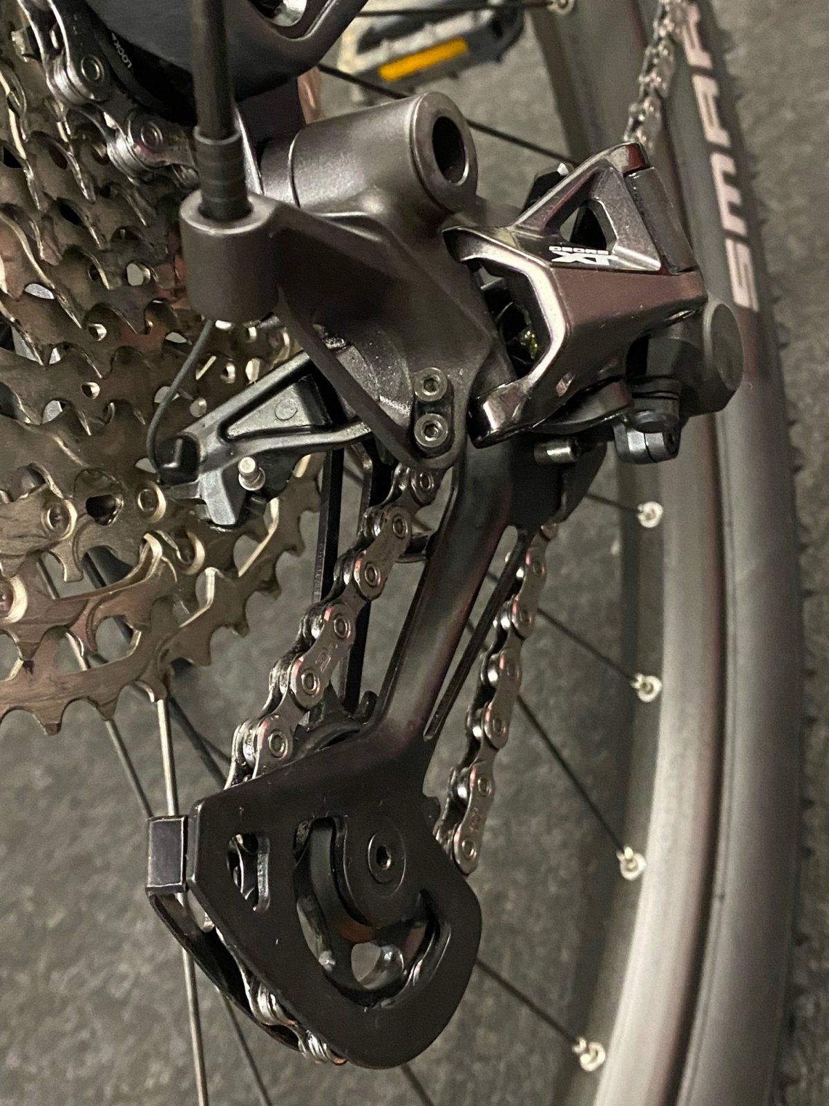

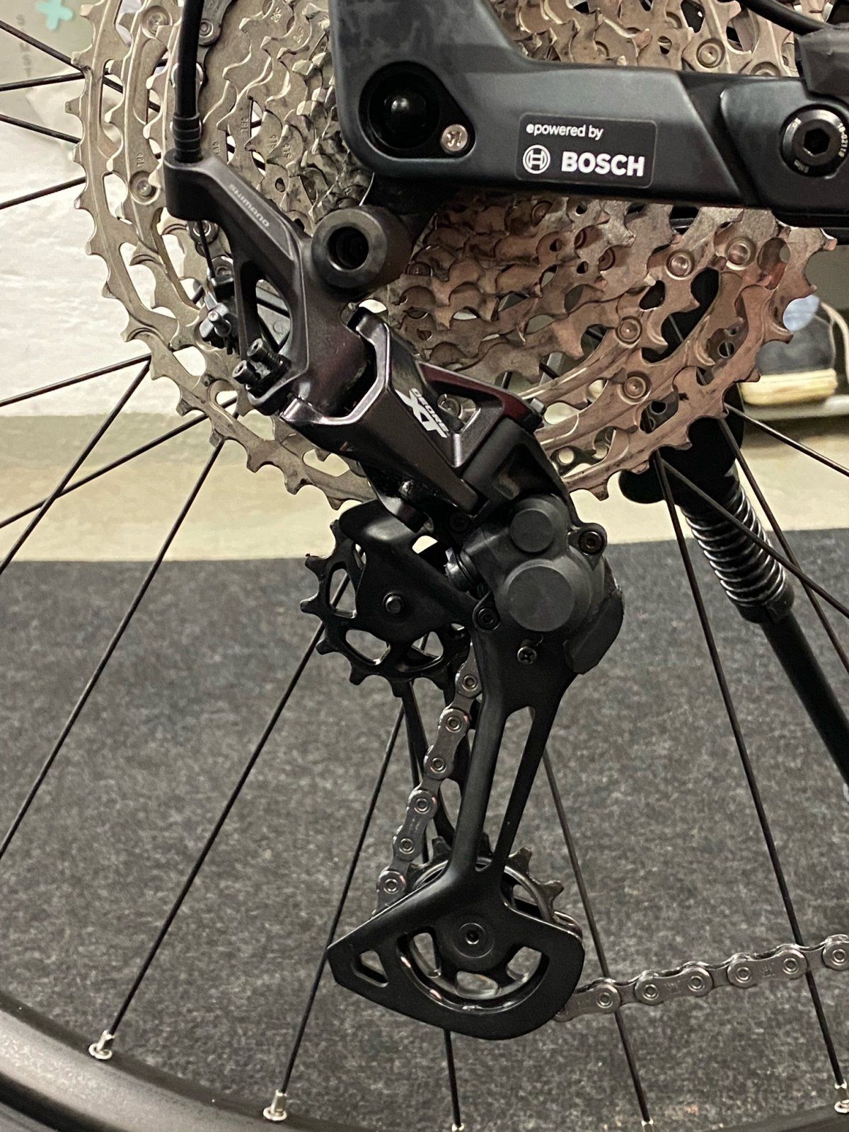

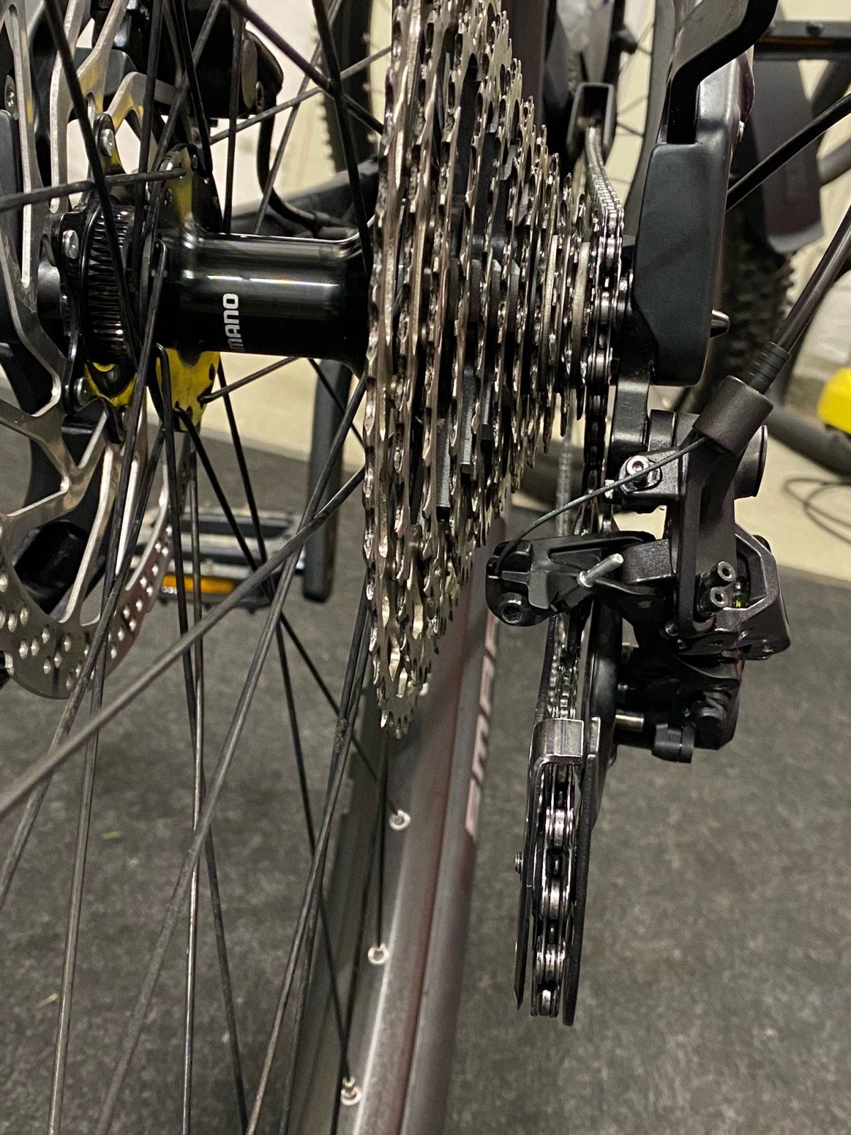

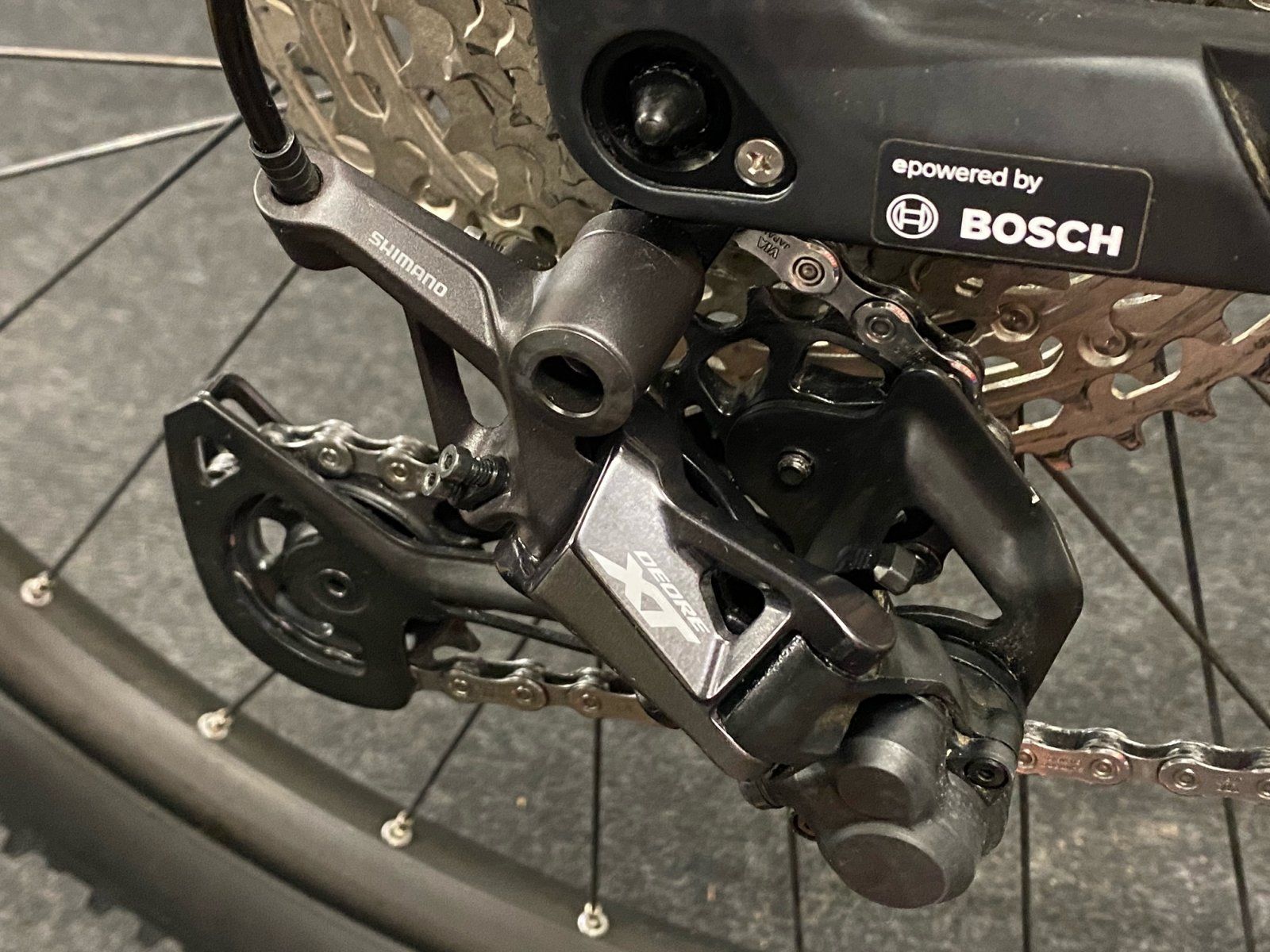

Also es ist ein gekauftes E-MTB von Cube, somit SGS Version, mit langem Schaltkäfig, falls das eine Rolle spielt. Fotos mache ich jetzt welche ...

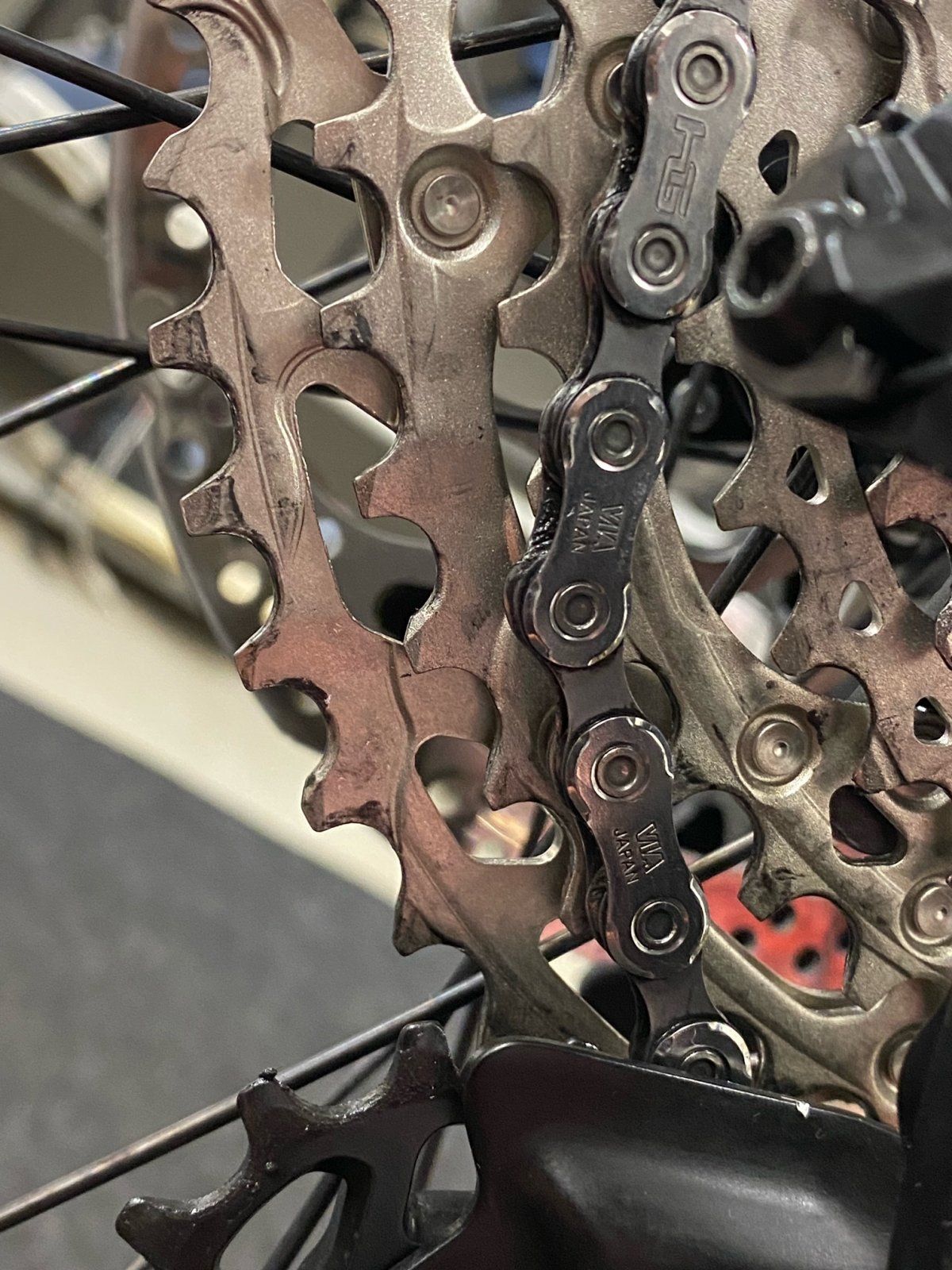

Auf dem einen Bild, wo ich seitlich auf das Ritzel geknipst habe, sieht man den Knick in der Kette, weil die Kette bereits an Gang 3 "packt" und umspringen will. Sie fällt dann wieder ab, bis 1/4 Umdrehung später die nächste Stelle ist wo sie dann wieder umspringen will.
Also würde man sagen ich nehme was Zugspannung raus, mache ich auch nur einen Klick weniger, passen die Gänge 6-12 wieder nicht wirklich

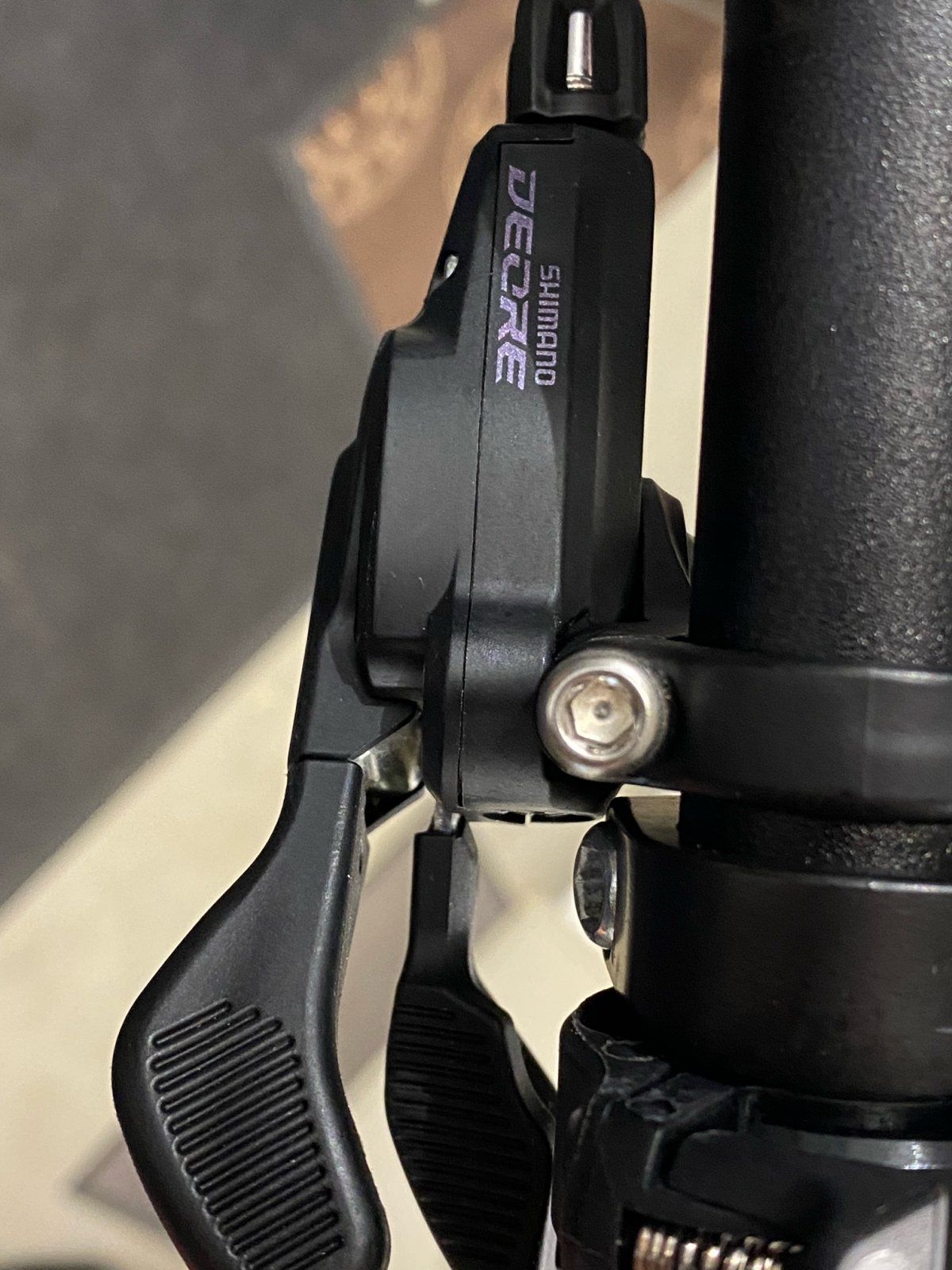

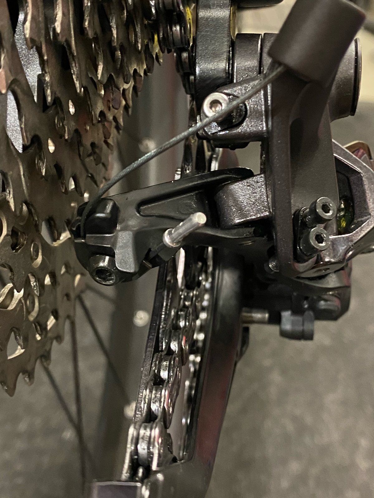

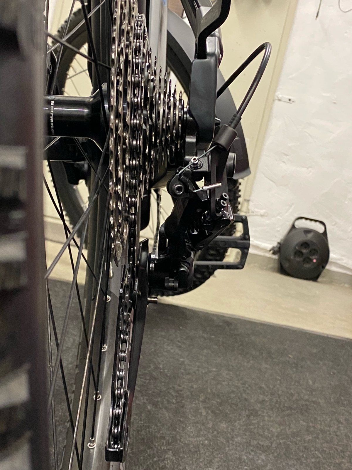

Da ist wahrscheinlich das Schaltauge * verbogen. Ansonsten sieht alles richtig aus. Richtiges Schaltauge *, Zug ist richtig angeklemmt etc....
Ich hatte das Schaltauge * heute zerlegt, man sieht so nichts und das Rad ist mir auch nie umgefallen und hatte keinen Sturz.

Auch ein neues Schaltauge * kann schief zum Rahmen stehen. Das hängt ja nicht nur vom Schaltauge * selbst ab sondern auch vom Rahmen. Und gerade bei den 12fach Schaltungen geht es sehr genau her. Bei einer solchen Schaltung ist das Richten des Schaltauges der erste Schritt überhaupt.
Der Abstand oberes Schaltröllchen zum größten Ritzel hast Du an der Markierung an der Kassette ausgerichtet ? Daß ist nur ein Richtwert. Meistens muß man den Abstand ein Stück vergrößern.

ja genau da ist auf der Rückseite eine Markierung, die habe ich exakt nach dem größten Ritzel ausgerichtet und dachte ich habe den Fehler. War aber leider nicht so …

Wenn ich mir mein Schaltauge * so anschaue, meine ich zu sehen das es leicht nach innen zur Felge gebogen ist, falls man das so überhaupt sehen kann.

nach einer Woche im Ausland hatte ich nun gestern Zeit mich um mein Schaltauge * zu kümmern, ich habe es an 4 Punkten, also Horizontal Links rechts und Vertikal oben unten vermessen und siehe da, das Auge ist nach unten/innen rein gedrückt, wie ich es es vermutet hatte.
Auge gerichtet, Endanschläge neu eingestellt, der für das große Ritzel passte nun so gar nicht mehr und dabei fiel mir auch auf das die Anschlagschraube extrem weit rein gedreht war im Gegensatz zu der anderen. Nun stehen sie recht gleichmässig.
Schaltung neu Grundeingestellt und siehe da, es schaltet jetzt PERFEKT !
