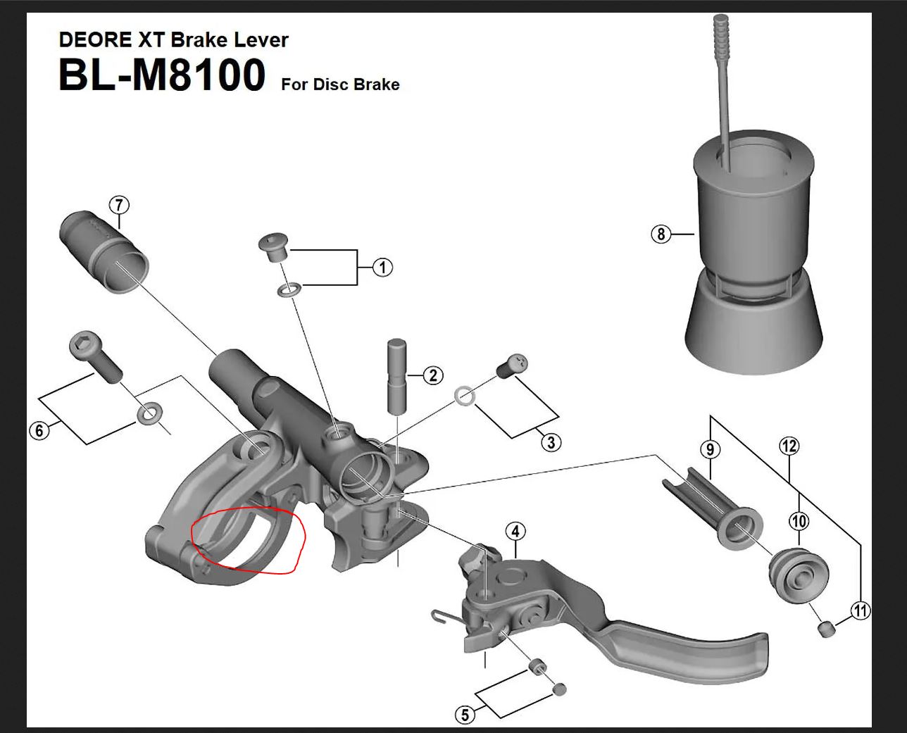

Hallo zusammen,
mein neues Bike kommt mit den Shimano XT 8100 Schalthebeln kombiniert mit XT Bremsen und via I-spec-EV Adapter verbunden.
Ich werde die Bremsen allerdings austauschen (Formula Cura) und möchte dann den Schalthebel solo an einer eigenen Schelle verwenden. Irgendwie kann ich keine Lenkerschelle finden...wonach muss ich suchen?

Es gibt keine separate Lenkerschelle für I-Spec-EV, nur Schalthebel mit direktverbundener Lenkerklemmschelle. Also gleich den Schalthebel mit Klemmschelle kaufen.
wemms moch nicht zu spät ist, es gibt eine Schellle von Shimano für den Schalthebel,
hab selber auch umgebaut

keine Ahnung wie lange es das schon gibt, wahrscheinlich schon ewig, nur hats keiner gefunden, hab einfach den Deckel mit der Schelle von ner Schaltung ohne Ispec bestellt. das komische dabei ist, ich finde keinen Deckel mit ispec
https://si.shimano.com/#/de/iEV/SL-M8100
gibts hier
