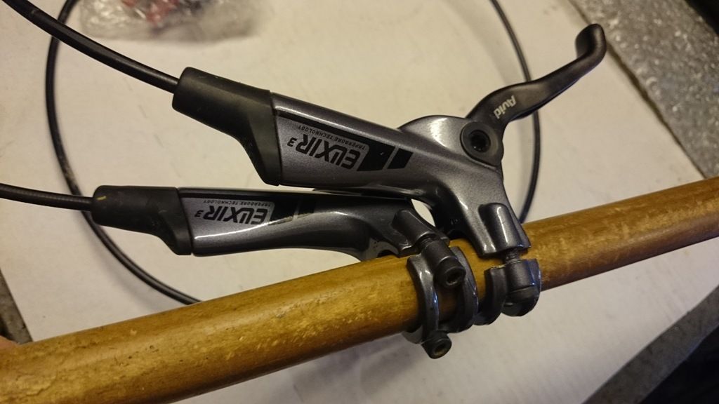

Voilá:
Dadurch, dass bei Avid die Hebel re. od. li. verbaut werden können, ergibt sich das "falschherum" erst gar nicht.
Ob das nun praktisch fahrbar ist, das sei mal dahingestellt.
Technisch möglich ist es, q.e.d.!
Habe beide Hebel so dicht wie möglich neben- und untereinander verbaut.

Danke für die anschauliche Darstellung. Praktsich fahrbar wird es, wenn man den unteren Bremshebel rechts von dem oberen montiert, so dass der untere nach rechts übersteht. Wenn man dann noch Druckpunkt und Griffweite justiert, kann man problemlos entweder beide getrennt (auch zur selben Zeit) oder in einer Notsituation beide gleichzeitig ziehen. Die obere Bremse ist dabei die Hinterradbremse und wird so eingestellt, dass man sie im Notfall zuerst leicht zieht, bevor die Vorderradbremse greift.
Hört sich jetzt komplizierter an, als es ist. Nach 10 Minuten hat man es aber eingestellt und mir wurde auch von Leuten, die ich mal probefahren ließ, bestätigt, dass das vollkommen intuitiv und gefahrlos fahrbar ist.
