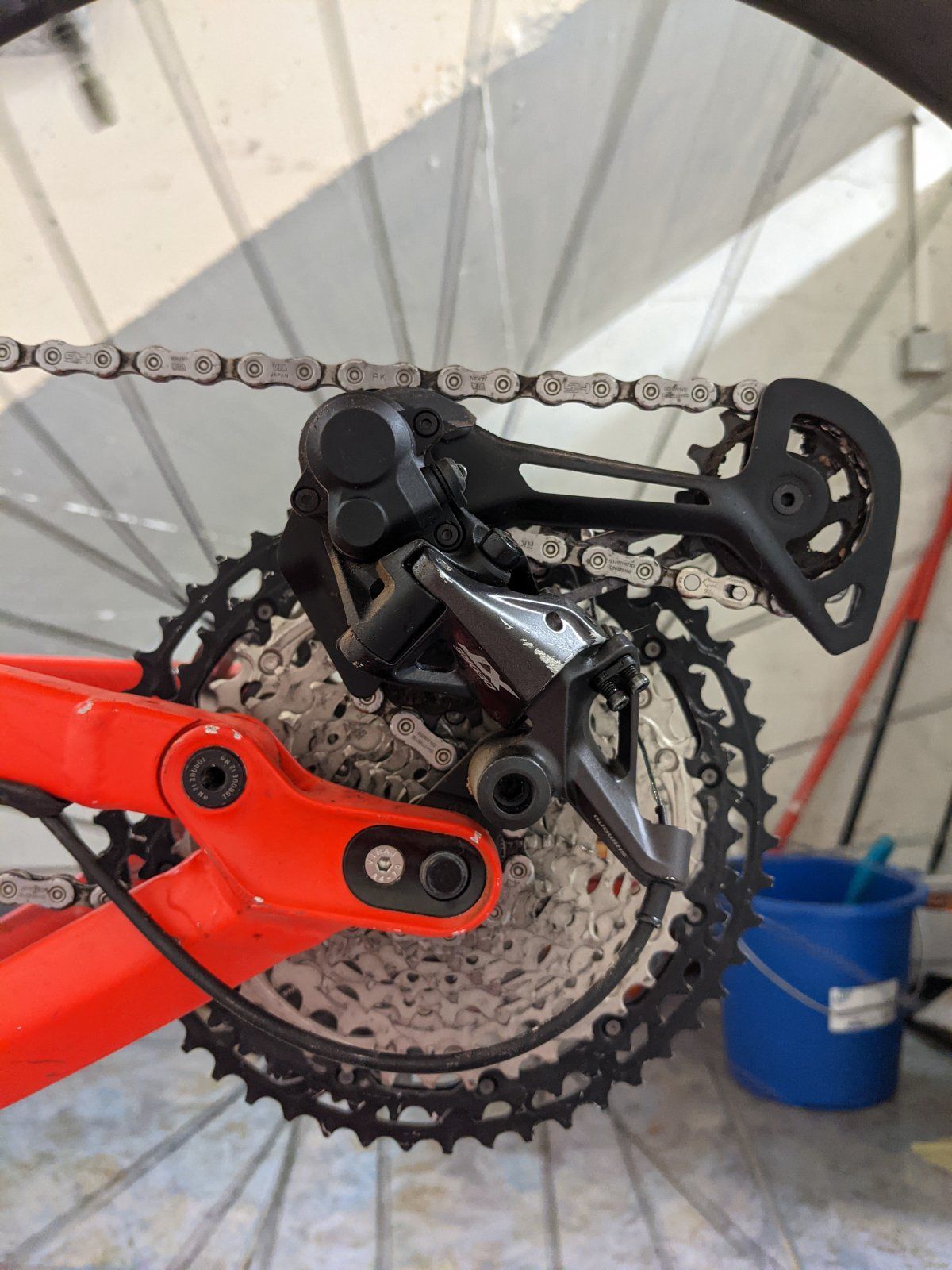

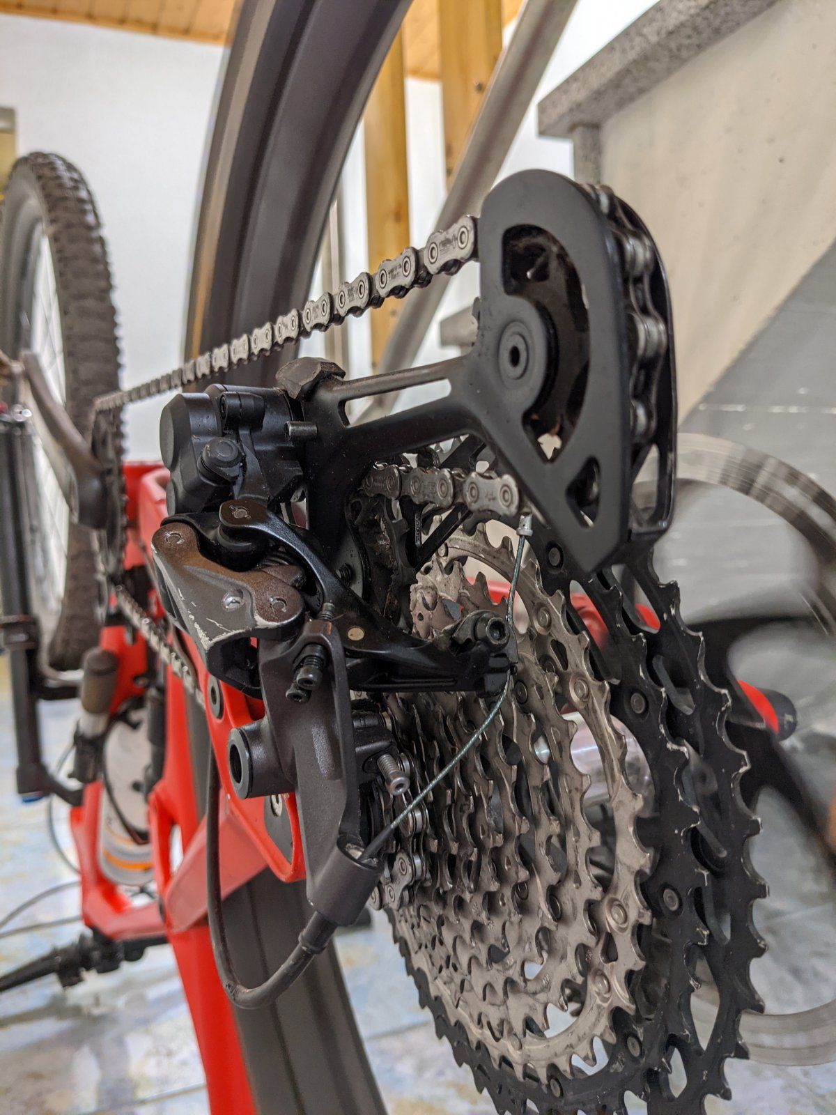

Anbei noch ein paar Fotos von Schaltwerk. Könnt ihr Mal schauen ob ihr da noch etwas seht?

Ich vermute inzwischen stark entweder eine verrostete Clutch oder schwergängigen Schaltzug.
Eine verrostete Clutch äußert sich aber eigentlich anders. Die führt dazu, dass das Schaltwerk die Spannung nicht hält und die Kette dann durchhängt. Lässt sich ganz einfach reproduzieren, wenn man von einem größeren auf ein kleineres Ritzel schaltet. Besser gleich zwei Gänge. Das Schaltwerk bewegt sich in die richtige Richtung, der Käfig aber nicht nach hinten. Kette hängt durch.
Dein beschriebenes Phänomen sieht für mich eher nach hängendem Zug aus. Gerade, wenn es in Richtung kleinere Ritzel geht. Da ist ja die Federspannung verantwortlich.
Ob es jetzt die Kupplung ist oder nicht, es sollte wohl kein Problem darstellen mal schnell die 3 Schrauben zu öffnen, den Plastikdeckel abzunehmen und einen Blick draufzuwerfen. Es fällt einem auch nichts entgegen. Man kann also nix kaputt machen wenn man mit Gefühl da dran geht. Am Besten das Fahrrad auf die Seite legen.
Schon richtig.
Aber gehst du zum Zahnarzt, wenn du Rückenschmerzen hast? 8-)
Selbst wenn die Clutch verrostet ist und man sie tauscht (viel Spaß bei der momentanen Lieferzeit), wird das das Problem mit an Sicherheit grenzender Wahrscheinlichkeit nicht beheben. 🤷‍♂️

Man hört und liest ja immer wieder von gebrochenen Federn in Shimano 12-fach Shiftern. Hast du dir den mal genauer angeschaut?
Wenn die Kupplung verrostet wäre, kann man sie wieder zum Leben erwecken ohne eine neue zu kaufen...was bei der aktuellen Lieferproblematik zu Gute kommt.
