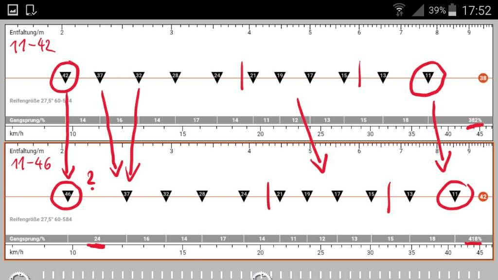

Die neue XT 11-46 Kassette ist mittlerweile lieferbar aber die Abstufung ergibt überhaupt keinen Sinn:
11-42: 11-13-15-17-19-21-24-28-32-37-42
11:46: 11-13-15-17-19-21-24-28-32-37-46
dass heisst sie haben einfach das größte Ritzel um 4 Zähne größer gemacht und den Rest gleich gelassen, hallo??? Ich würds fast nicht glauben wenn ich es nicht auf Bildern bereits gesehen hätte s.unten
Hier mal die optische Aufbereitung im Ritzelrechner:
Auf einen 16% Gangsprung folgt jetzt ein 24% Gangsprung, was soll der Unsinn?
Nagut, wie schaut das ganze in Natura aus:
mhmm, ohne Worte...
