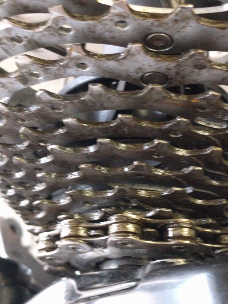

Hallo zusammen,
Trotz EM Klassiker gegen Italien brauche ich eure Hilfe.
Ich habe ein Problem mit meiner Schaltung. Wenn ich meine SLX Schalthebel runterschalten möchte also in den kleinsten Gang gehen die letzten zwei Gänge nicht. rund ist das der Schaltzung locker ist.
Ich kann in dieser Position den Schaltzug an der Schaltung (Lenker) herausziehen er ist lose.
Auch wenn ich versuche mit der Stellschraube die Spannung zu erhöhen bekomme ich keine Spannung zu stande.
Wenn ich in die großen Gänge schalte bekomme ich Spannung auf den Zug.
Kann mir einer eine Hilfestellung geben.

HAllo,
danke für dieses Video, dass kannte ich aber schon.
Das Problem ist bei 2:25 zu sehen hier kann ich schrauben was ich will ich bekomme da keine Zugpannung aufgebaut

Löse den Schaltzug an der Klemmschraube am Schaltwerk (Seilklemmposition an der Klemmschraube merken!), ziehe ihn mit der Hand und schalte dabei am Trigger, damit Du in den Gang für das kleinste Ritzel kommst. Seilspannungseinstellschraube am Trigger ganz reindrehen. Schau ob das obere Schaltwerkröllchen genau unter dem kleinsten Ritzel steht. Wenn nicht, dann die Stellschraube für den Endanschlag entsprechend einstellen. Dann kannst Du den Schaltzug, unter leichter Spannung, wieder anklemmen. Jetzt kann die Schaltung mit der Seilspannungseinstellschraube am Trigger wieder sauber eingestellt werden.

Jetzt sollte man wissen ob das Schaltwerk bis zum kleinen Ritzel runtergeht wenn du das Seil ganz löst . Wenn nicht könnte Begrenzungsschraube verstellt sein od. es ist ganz einfach das Schaltauge verbogen .
Hallo zusammen,
ich habe jetzt die Klemmschraube am Schaltwerk geblößt.
Dann auf das kleinste Ritzel größter Gang geschaltet.
Am Tigger die Stellschraube ganz Reingedreht.
Klemmschraube am Schaltwerk angezogen.
Soweit sollte das doch OK sein.
Problem ist nur in den zwei kleinsten Ritzeln größter Gang da schaltet er nicht mehr Sauber.
Stellschraube ist eingestellt.
Sobald ich einmal durchgeschaltet habe ist die "Spannung" an der Schaltung in den beiden großen Gängen raus.
Danach hat die Schaltung wieder Spannung und Schaltet.
Habe das Gefühl, dass am Schalthebel das Schaltkabel falsch aufgewickelt ist.
Gruß Lockslay

Wenn du wirklich nach den zig Anleitungen zum Schaltwerk-Einstellen gegangen bist und es immer noch nicht klappt, würde ich mal schauen, ob die Hülle des Zuges und auch der Zug selbst 100%-ig intakt sind.
Hast du wirklich die äussere Begrenzung des Schaltwerks korrekt eingestellt?
Die Flucht des Schaltauges würde ich auch kontollieren.
Sowie es memphis35 auch schon erwähnt hat.

Hallo zusammen,
Gruß Lockslay

1. Insofern du nicht selbst irgendwann die Leitung gewechselt hast und der Schalthebel nicht grundsätzlich defekt ist, ist es nahezu ausgeschlossen, dass bei einem Shimanohebel der Zug falsch geklemmt ist. Wer einen Zug schonmal gewechselt hat wird verstehen was ich meine.
2. Wenn man den Zug selbst wechselt kann man diesen tatsächlich falsch einfädeln (wenn man die zich Anleitungen nicht befolgt hat). Wobei der Zug am Schaltwerk so aussieht als wäre da schon eine lange Zeit.
