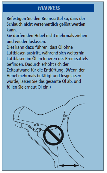

Diesmal habe ich versehentlich aber zwei, drei mal am Hebel gepumpt als die Entlüftungsschraube noch offen war. Laut Shimano sollte man das nicht tun. Allerdings habe ich so auch keine Luft reingebracht, der gefüllte Trichter war am Hebel montiert...

Es sieht so das die Primärdichtung vom Geberkolben eine Macke hat und daher undicht ist.
Da kannst du selber nichts machen, da Shimano keine Ersatzteile rausgibt.
Reklamieren...
