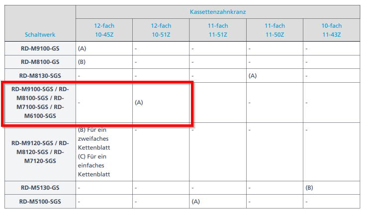

Hast du geschaut, dass die eingestellte Distanz auch wirklich passt? Ist da wohl schon wichtig, insbesondere bei der 10-45er, dass das stimmt. Hier sollte auf 46mm eingestellt werden:

das gilt halt nur für die 2x12-fach Schlatwerke

Kurzum
RD-Mx100-SGS sind nur mit 10-51 kompatibel
RD-Mx120-SGS sind auch mit 10-45 kompatibel (B-Schraube nach Methode B oder C einstellen)
RD-M9100-GS ist nur mit 10-45 kompatibel
