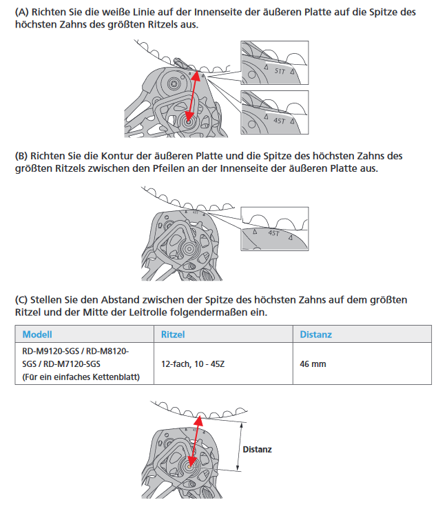

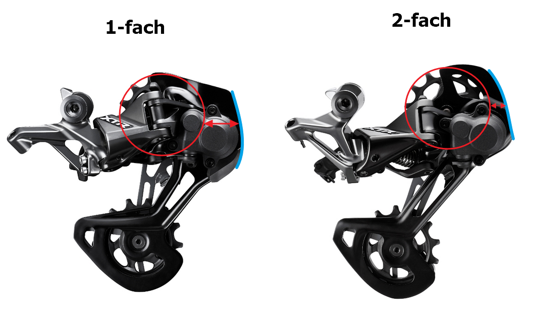

Hallo,
meine Frage lautet:
Kann man das 1-fach Schaltwerk mit der "kleinen" Kassette (10-45 Zähne) fahren?
Lt. Shimano ist dies "offiziell" nicht möglich. Jedoch sprechen Argumente auch dagegen. U.a. haben zwei Mitarbeiter von Paul Lange (Importeur von Shimano) zwei unterschiedliche Aussagen getroffen. Einmal dass es funktioniert und einmal eben nicht. Zudem bieten fast alle Internet-Stores das 1-fach Schaltwerk mit der kleinen Kassette optional an.
Ich benötige Erfahrungswerte. Leider weiß ich nicht in welcher Position das Schaltwerk eingestellt werden muss, da die Markierungen auf der Rückseite des Käfiges zur 10-51 Zähne-Kassette gehören.
Mein MTB steht mittlerweile seit 3 Monaten :-(
Freue mich über Eure Infos!
Vielen Dank!!
