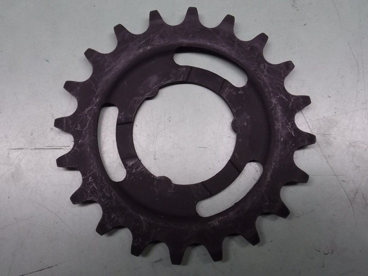

Sperrklinken?
War nicht die Rede fonn.
Hier
diese 3 Nuppsis, die können regelrecht "breitgedrückt" sein.
Immerhin läuft über diesen recht unbedeutenden Formschluß so ziemlich 100% der Leistung die in die Nabe geleitet wird.
Da kann es durchaus sein daß der Versuch per Hand zu drehen ausreichend Formschluß vorgaukelt ...

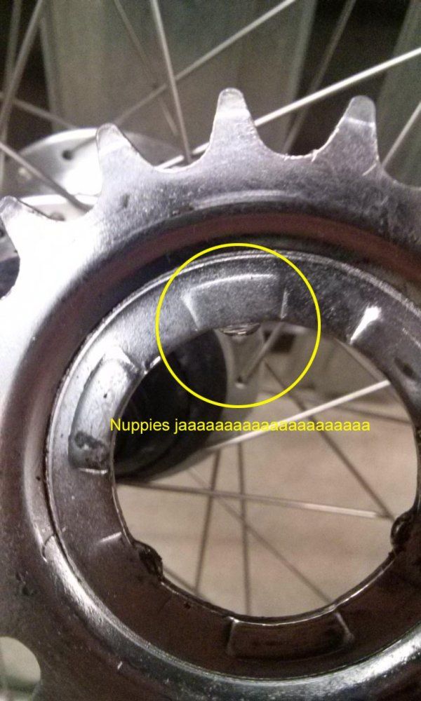

DIE 3 NUPPSIS VOM RITZEL! Die geben Formschluß!
Wenn die "flacher" sind, dann dreht das Ritzel in der Nut vom Antreiber (bei Sram heißt das Teil Zsb.Antreiber, bei Shimano eß ich es nicht) durch. Egal ob zum fahren oder beim betätigen des Rücktritts.
Nimm mal das Ritzel ab und sieh Dir die Nuppsis etwas genauer an.

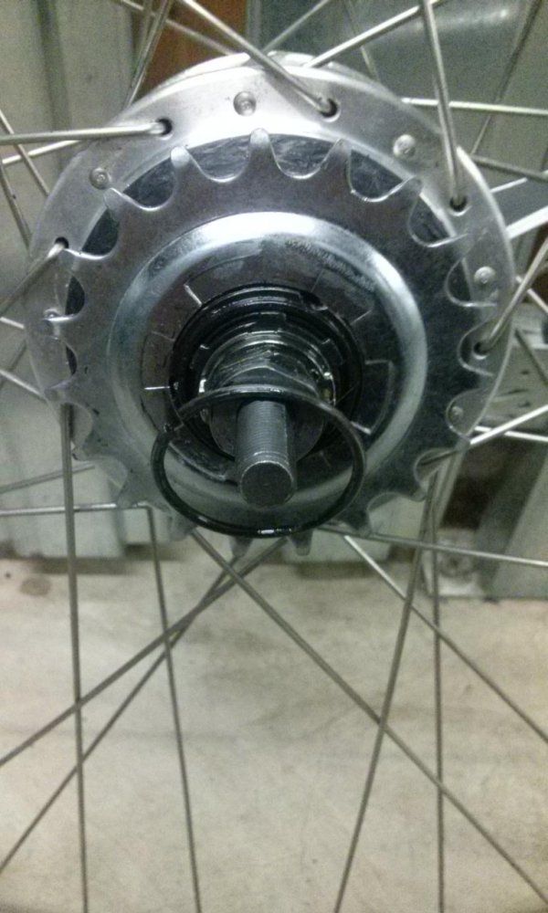

Hi,
also habe mal paar Bilder gemacht. Ich glaube da hat schon mal jemand rumgeschraubt. 1. ist mir aufgefallen, dass (Explosion großes Bild 1 ) nicht nur Teil 3 vorhanden ist sondern noch zusätzliche Sicherungen (gelber Pfeil)die garnicht in der Explosion aufgelistet sind.
Ich habe mal versucht das Ritzel wie in diesem Video zu demontieren. Da fehlt auch was und zwar (38 Abdeckkappe). Ich bekomme das Ritzel nicht herunter das sitz auch ohne den Sprengring bombenfest. Der Sprengring saß sehr locker. Ich habe ihn mit einer Zange zusammengedrückt damit er wieder besseren Sitz hat.
Keine Ahnung was da los ist.
Gruß
Stefan

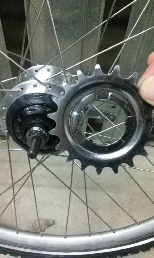

Die Gegenstücke der Sperrklinken im Gehäuse sehen noch sehr gut aus, aber ich glaube das Ritzel ist im Arsch: Ich sehe da die drei Mitnehmernasen nicht mehr, das Ritzel sieht komisch verdreht aus! Deshalb bekommst Du es auch nicht mehr herunter. Es sollte sich mit einer Kettenpeitsche aber noch so weit drehen lassen, dass man es wieder herunter bekommt.
Der Sprengring muss sehr streng in seine Nut einrasten, den bekommt man aber auch als Ersatzteil.
Die Nexus wurde im Laufe der Jahre (seit ca. 1994) öfter geändert, kann sein sein, dass Du da die falsche Explosionszeichnung erwischt hast.
Ich habe es doch gewußt.
Und versuche ständig es Dir klar zu machen: DIE NUPPSIS VOM RITZEL SIND PLATT!
Und haben sich aus den 3 Senken im Antreiber "herausgedreht".
So bekommst Du das Ritzel nicht runter.
Bau die Nabe wieder zusammen.
Sprengring und Schalteinheit bleiben demontiert.
Danach setzt Du die Kettenpeitsche (JA, DIE FÜR STECKKASSETTEN) an und drehst die Nuppsis wieder in ihren Führung!
Neues Ritzel drauf, ferdsch!
Ob es hilft daß Dir auch @ArSt den Hinweis gibt?
Isch wases ned.
... Dass die drei Mitnehmernasen des Ritzels abgeschert sind, habe ich noch nie gesehen. ...
Die sind nicht abgeschert. Nur, "Steter Tropfen höhlt den Stein." ist doch sicherlich als Sprichwort geläufig?
So kann (KANN) es passieren daß nach geraumer Zeit und vielen *immerwiederindenantreibergeklicke* die Dinger regelrecht platt gedrückt sind ...
U.a. nach jedem Mal den Rücktritt zu nutzen gibt es einen klitzekleinen Klatsch. Den besagten Tropfen.

D A N K E E E E E E E E E
Ich habe es erst nicht gecheckt aber tatsächlich es lag daran. Ich habe es mit der Kettenpeitsche so lange gedreht und mit einem großen Schraubenzieher gehebelt bis das Ding ab war.
Ich liebe es wenn ein Plan gelingt.
So nun muss ich nur noch für Ersatz sorgen neuer Sprengring, Ritzel und die nicht vorhandene Staubkappe. Ich glaube da hat schon mal jemand schlecht gebastelt.
