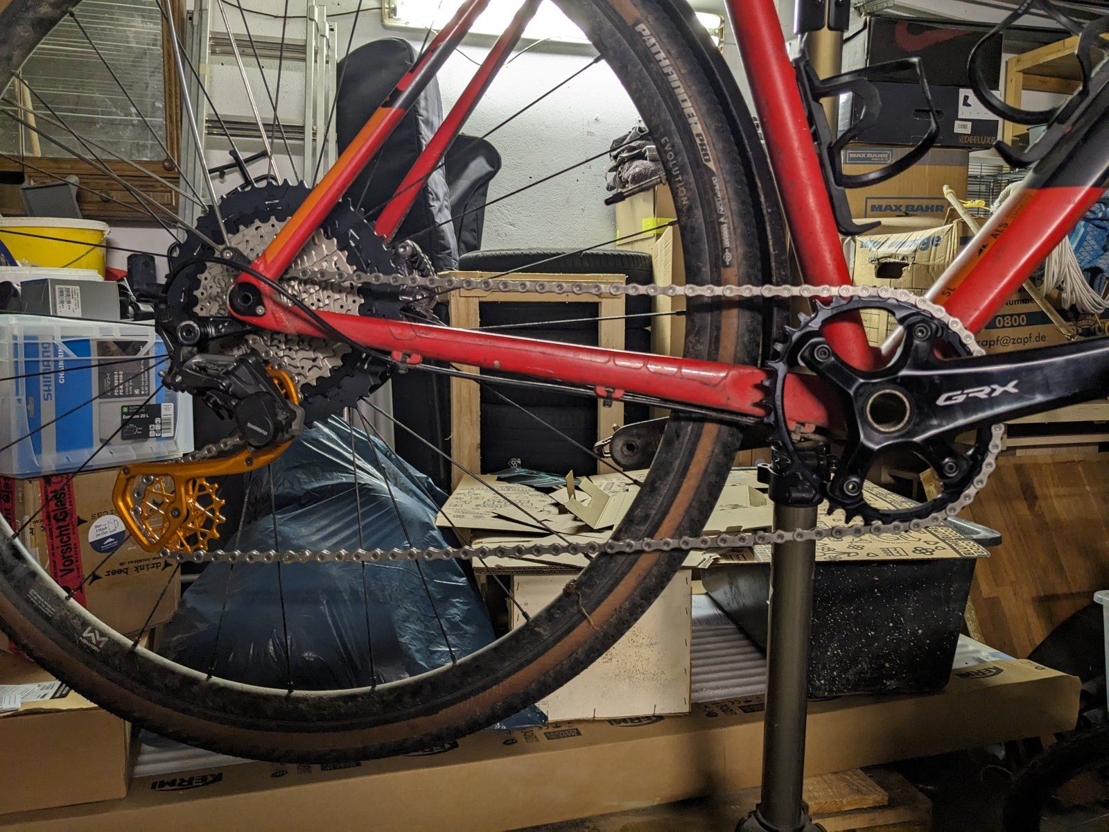

Moin.
Benötigt man eigentlich mit Garbaruk Käfig und Röllchen eine längere Kette als nach der Methode gross-gross +4/5/6 Glieder wie es in der Shimano Anleitung steht?
