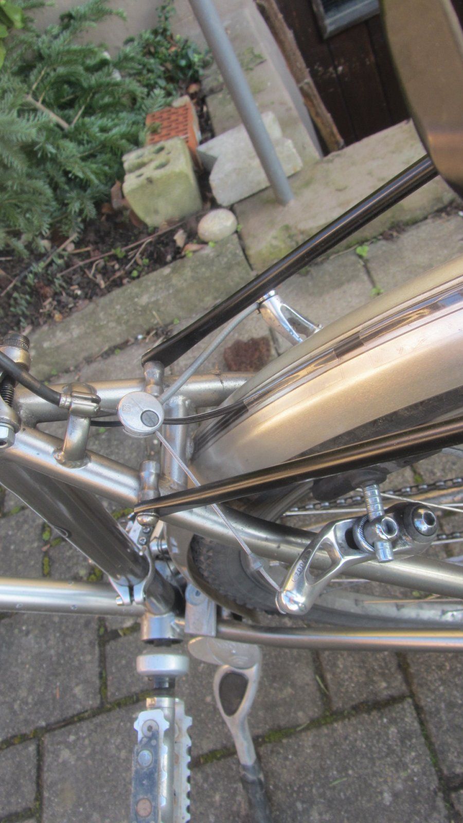

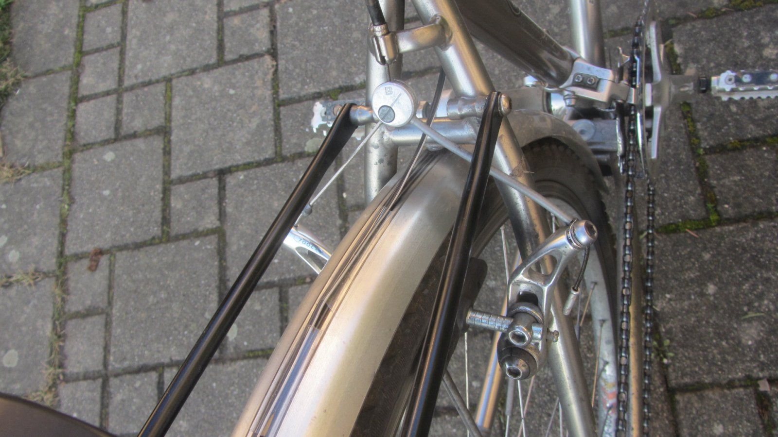

Beim Stadtrad meines Sohnes bremst die HR-Bremse nicht mehr gut. Es handelt sich um eine Exage CX700 Cantilever Bremse. Das Problem ist, dass das runde Teil des Querzugträgers gegen den Zuganschlag drückt, wenn man bremst (es ist ein kleiner Rahmen). Kann man diesen Querzugträger anpassen/einstellen oder braucht man einen neuen ?

Du kannst versuchen die beiden Bremsarme mehr nach aussen, also schräger zu stellen. Die Bremsgummis müssen danach näher zur Felge gestellt werden, der Querzugträger kommt dadurch weiter nach unten.
Oder eben einen anderen Querzugträgertyp kaufen.
Anpassen oder Einstellen kann man die nicht aber Du könntest schaun ob die Bremsklötze möglichst weit am Ende der Bolzen geklemmt sind. Dadurch käme der Querzugträger etwas weiter runter. Das geklemmte Bremskabel am Bremsarm musst Du dann auch etwas anpassen. Dabei bitte aufpassen, dass der Bremszug von der jetzigen Klemmung nicht beschädigt ist und reissen könnte.

Diese starren Querzüge ("Y-Links") gibt es von Shimano in min. fünf Längen (S/A/B/C/D etc.) und die Montage/Einstellung ist einfacher/schneller zu bewerkstelligen als die klassische Variante mit separatem Querzugträger. Auch wird der Bremszug mit nur einer Klemmschraube am Bremsarm fixiert (analog zu V-Brakes).

Also sieht irgendwie nach irgendwas um die 93(?)mm aus.
Der ist wohl in dem Fall definitiv zu lang.
Ob aber 82 oder 73mm passen kann eigentlich nur mittels probieren sicher sagen.
Hängt auch ein bißchen von der Feder ab.
