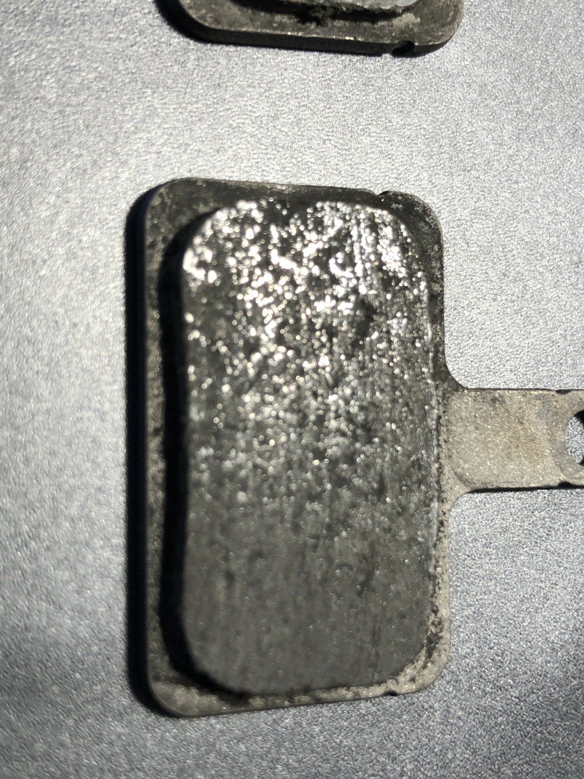

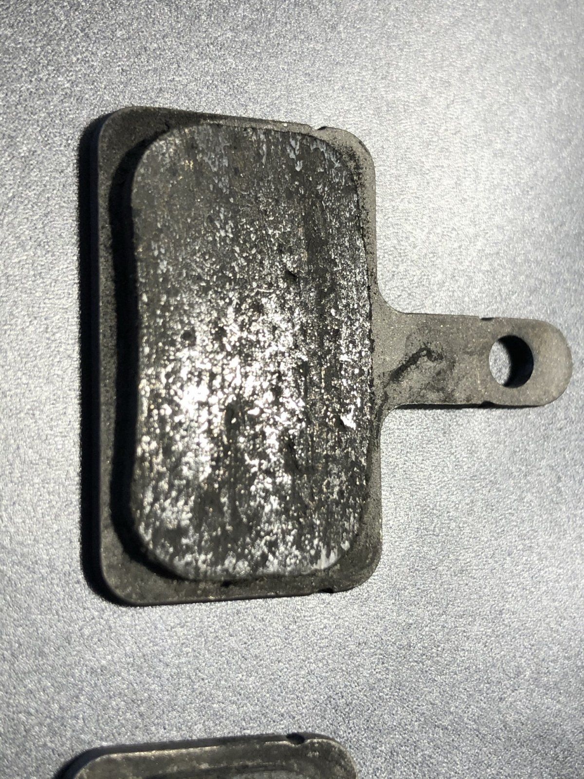

meine Shimano Scheibenbremse vorne quittiert immer wieder gut 1-2 Monate nachdem ich neue Beläge eingebaut habe den Dienst. Bremswirkung geht gegen 0 und es quietscht wie verrückt.
Meine Frage: Sind die Beläge verglast? Ist nicht rhetorisch gemeint, ich will nur Gewissheit.
Wenns quietscht kann das auch Siff von undichten Kolben oder der Bremsscheibe sein. Abschmirgeln ist erstmal gut, wenns im Stand wieder quietscht, ist es wohl Siff.
