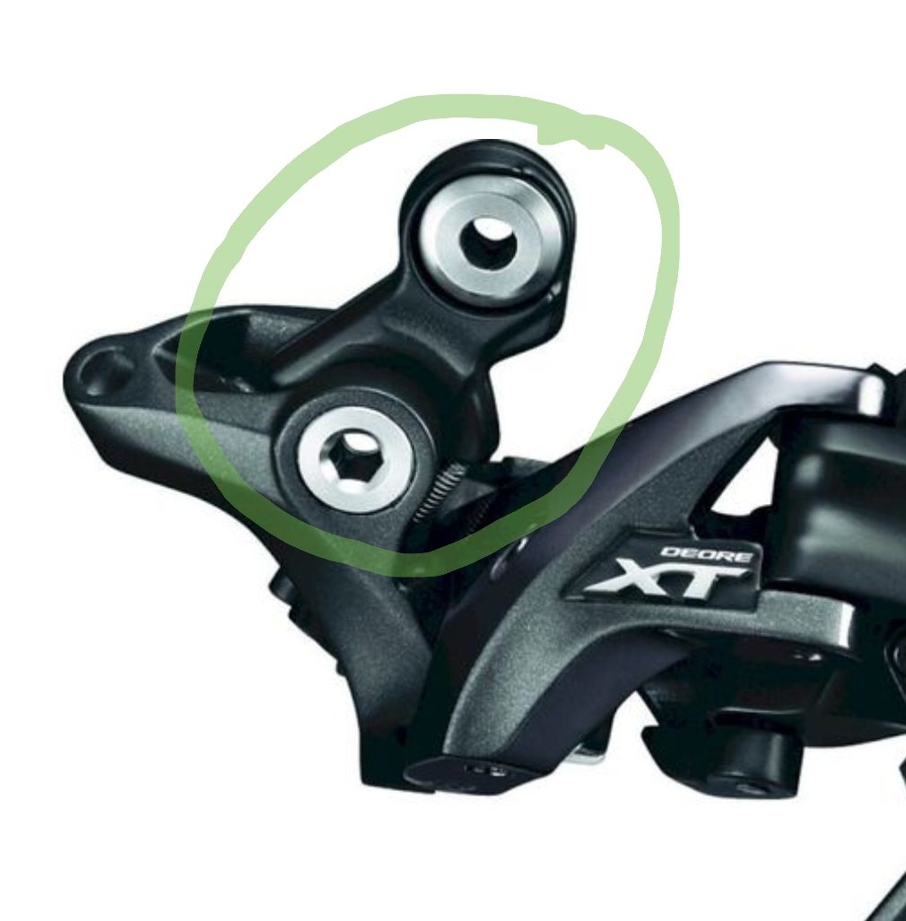

Hallo, ich will mir ein Direct Mount Adapter für ein XT RD M8000 bauen. Leider hat mein Schaltwerk die Achseinheit nicht dran. Könnte mir jemand mal messen wie dick die Seite ist die ins Schaltwerk ragt samt Foto.
Beste Grüße
Dieses Teil ist gemeint.

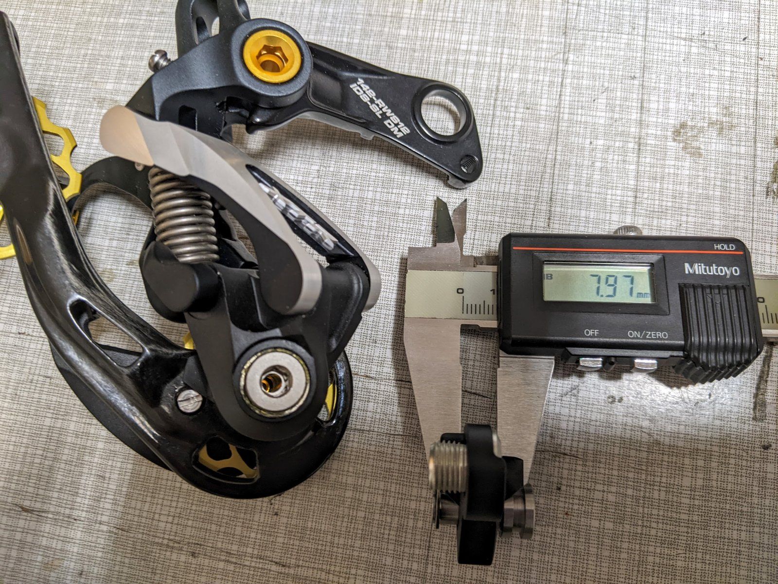

Ich habe hier zwar nur ein RD-M981, an der gesuchten Dicke dürfte sich aber zum RD-M8000 nichts geändert haben:

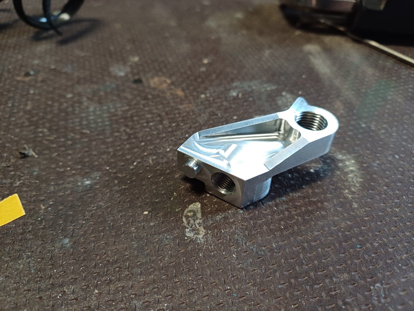

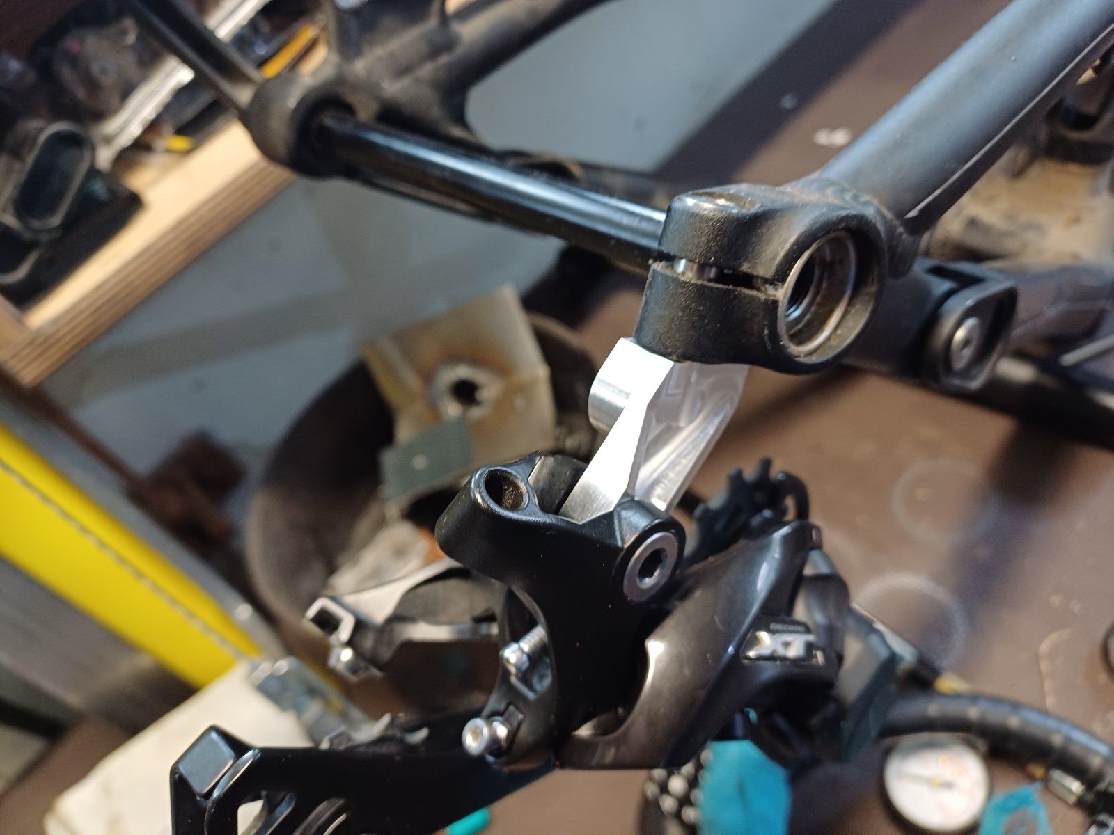

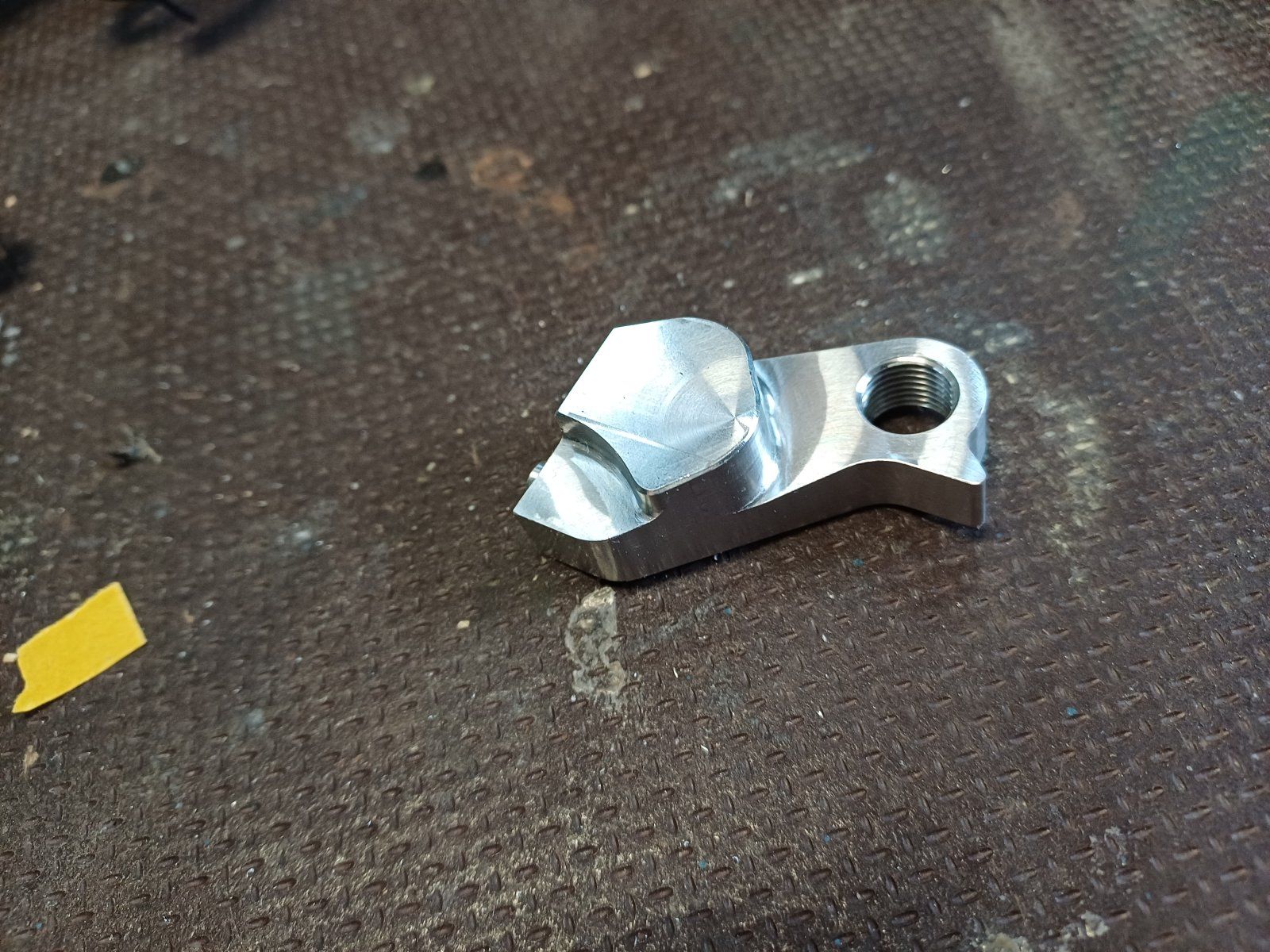

Das Werk ist vollbracht. Jetzt muss der Adapter noch funktionieren.
