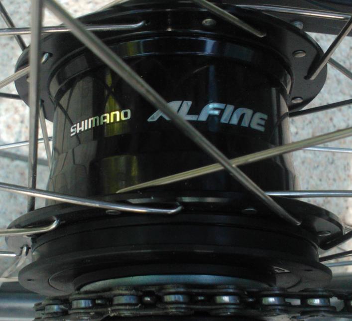

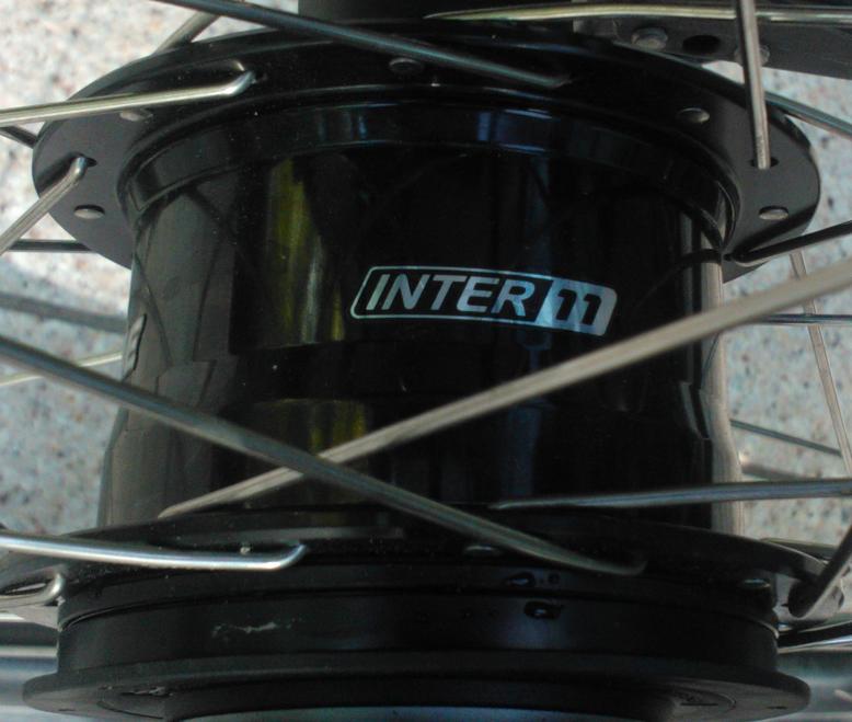

So, nach vier Wochen gibt's endlich News:
Der Radhersteller hat das hintere Laufrad inkl. Alfine 11 komplett getauscht gegen ein neues!
Leider habe ich keine Angaben zur defekten Nabe - die Info ist wohl auf dem Weg Händler - Hersteller - Shimano (und zurück) irgendwie verloren gegangen.
Also fange ich wieder bei 0 an. Fazit nach 30km: sauberes Schalten, keinerlei Geräusche, keine Leertritte. Alles in Butter bzw. im Öl!
Möchte abschließend anmerken, dass Shimano wohl das Design der Alfine geändert hat. Neben der Beschriftung "Shimano Alfine" (letzteres größer als zuvor) prangt jetzt noch ein "Inter 11" auf der Nabe. Typbezeichnung ist absolut identisch beblieben.
Bleibt zu hoffen, dass auch an der Haltbarkeit was verbessert wurde.
