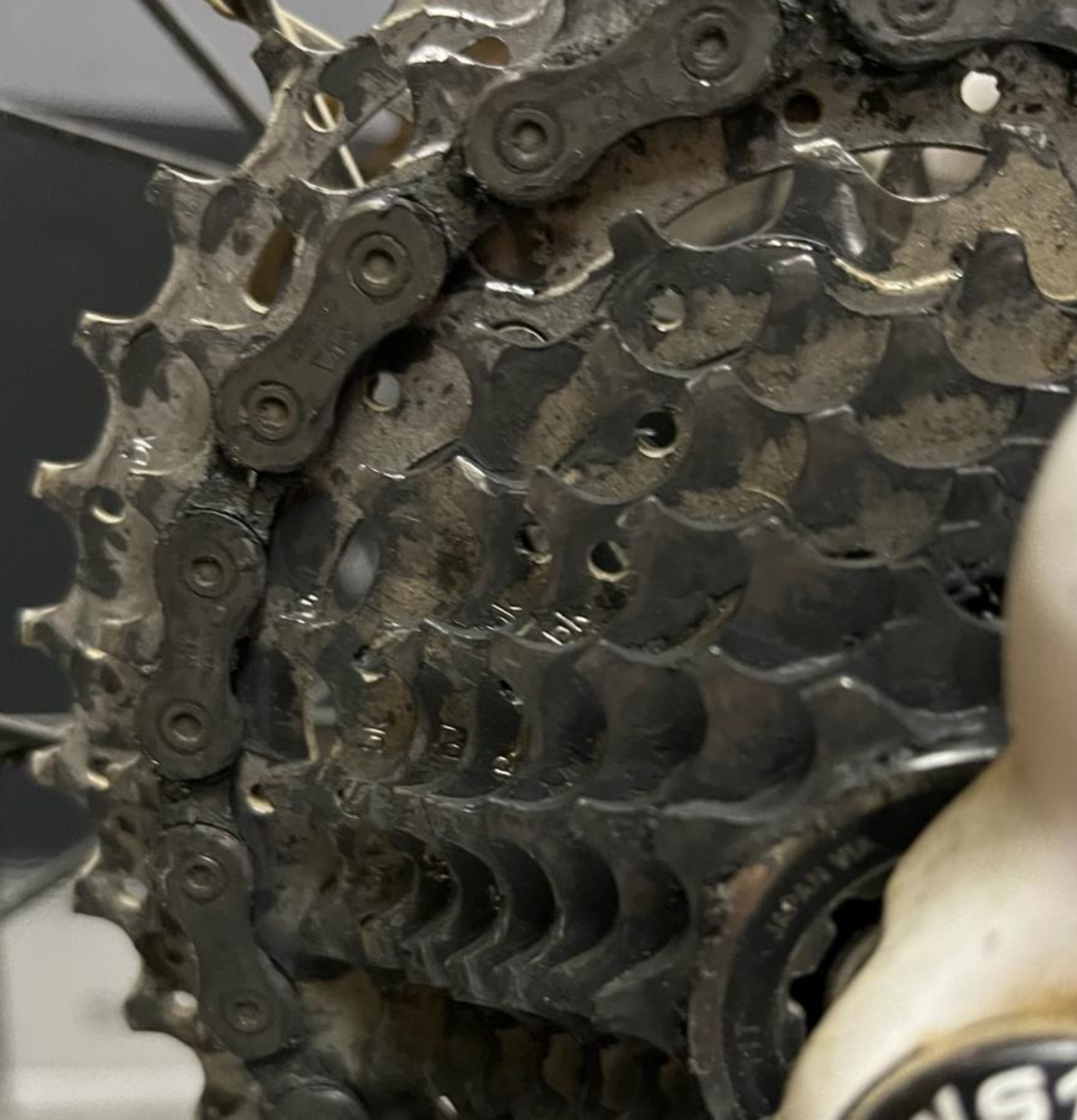

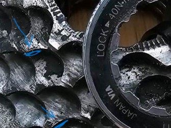

für diese Kassette braucht man keine Lehre zur Beurteilung. Sie zeigt die typischen Gratbildungen an der Zugseite der Zähne. Diese Kassette ist Müll.
Der Verkäufer ist der Meinung das er die Komponenten so gefahren ist und keine Probleme hatte. LAut seiner Aussage nur ca 300 Km.
Da hat der Verkäufer wohl ein/zwei Nullen bei der Kilometerangabe vergessen .
Das mit den 2 Nullen könnte hinkommen, denn so hat eine Kassette nach 35688 ausgesehen. Nach dem Kettentausch ist das 13er gesprungen. Die neue Kette hätte sich auf das 11er sicher auch noch eingefahren, aber ich habe es ein paar Tage später auch noch getauscht.
Ich habe mir das mal am lebenden Objekt angeschaut. Vorherbmitveinem Lappen mal etwas sauber gemacht. Manche Zähne sehen noch schlimmer aus als die was du makiert hast. Und sehr spitze Zähne wondann warscheinlich die Kette überspringt.
Jetzt heißt es warten auf die Ersatzteile. Wenn ich diese verbaut habe melde ich mich bei euch. Denke aber dann wird es laufen.
@Campi3 Ich würde keine große Energie mehr reinstecken, wenn der Rest der Schaltgruppe in adäquaten Zustand ist und dem bezahlten Preis entspricht. Einfach eine neue Kassette samt Kette kaufen und über das Schnäppchen freuen. Falls der Preis nur mit der Kassette und Kette angemessen war, dann kannst du es entweder unter Lehrgeld verbuchen oder den Verkäufer mit dem Betrugsverdacht konfrontieren. Die angebliche Laufleistung von 300 km erscheint zwar unglaubwürdig aber man kann die Verschleißteile schon nach dieser Laufleistung hinrichten. Das geht hervorragend mit mangelnder Pflege (sieht man an den Bildern), wenig oder kein Schmierstoff sowie "schlechten" Material. Einzig die zur Kassette verkaufte Kette scheint nicht die originale zu sein. Wenn sich die Kette auf die Kassette einläuft (oder umgekehrt) springt die Kette nicht auf der Kassette. Das passiert erst, wenn die Kette sich vom Verschleiß um 0,5% von der Kassette oder einzelnen Ritzeln unterscheidet aber auch nur, wenn die Kette weniger als die Kassette verschlissen ist (neue Kette auf alter Kassette). Da hat der Verkäufer nicht die erste Kette sondern eine neuere mit verkauft.
Der Rest der Schaltgruppe sieht sehr gut.
Ersatzteile sind bestellt und damit ist das Thema dann hoffentlich durch. a
Nicht mal mit mangelhafter Reinigung oder ohne Schmierung kann die Kassette nach 300 km so aussehen. Die ersten paar hundert km schmiere ich meine Kette nie, sondern fahre erst den Schmierfilm des Herstellers runter. Ausser es kommt eine Regenfahrt, dann muss ich reinigen und ölen. Diese Kassette hat einige tausend km runter.
