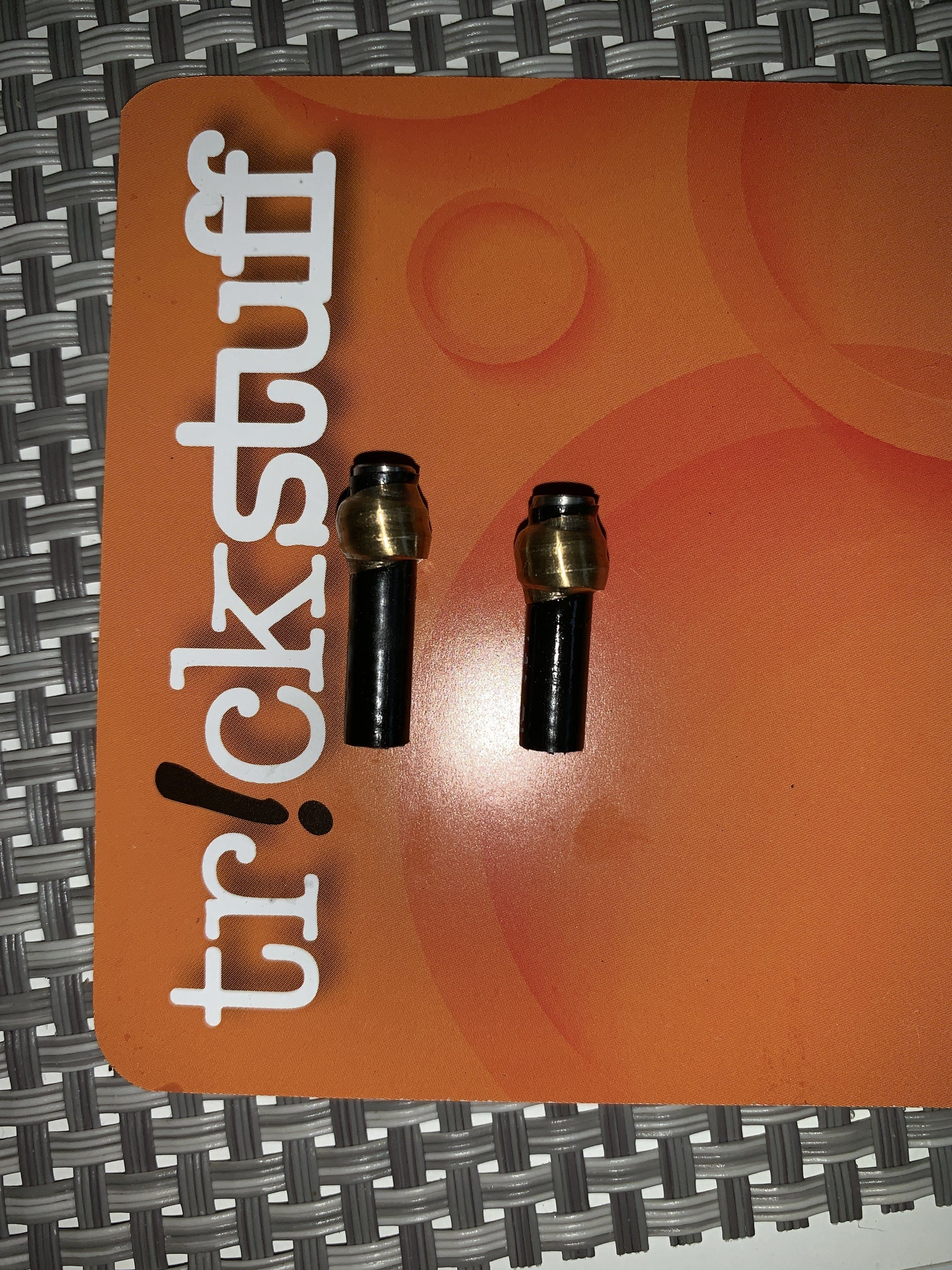

Ich häng mich mal hier ran. Ich bin aktuell an meinem ersten Shigura Umbau. MT5 Sattel mit Shimano XT M8100 Geber soll es werden. Verwendet habe ich wie schon öfters empfohlen die Shimano Olive, Insertpin und Überwurfmutter; Leitung original Magura. Problem: die Leitung wird im Geber nicht dicht weil die Oliven schräg gequetscht werden.
Nach dem zweiten Versuch mit gleichem Material habe ich eine Magura Olive verwendet. Diese wurde auch nicht dicht.
Ich habe schon einige Maguraleitungen an MT Gebern gekürzt und nie Undichtigkeiten gehabt.
Anbei ein Bild der beiden Shimanooliven.
Tipps wie ich die Olive gerade auf Anschlag in den Geber bekomme?
Hmm, dass die Leitungen nicht dicht sind ist selbsterklärend. Aber wie man das so hinkriegt ist mir schleierhaft.
Leitung am Anschlag vom Hebel halten und Überwurfmutter zudrehen, Drehmoment weiß ich jetzt nicht aber mehr fällt mir dazu nicht ein, hat bislang immer reibungslos funktioniert, egal ob Magura, Shimano oder Sram

Zu meiner Ehrenrettung: nun scheint es dicht zu sein. Verwendet habe ich nun alle Kleinteile von Magura (mit Shimano hätte es nach der unten stehenden Erkenntnis wohl auch funktioniert). Vermutlich habe ich beim ersten Versuch direkt zu fest angezogen und bei den weiteren Versuchen gedacht es muss noch fester. Hätte ja mal einer freundlich drauf hinweisen können: "Viel zu fest angezogen den Mist, Idiot!" :lol:
Nö, an zu fest lag das sicher nicht. So schief wie die Abdrücke auf der Olive aussehen musst Du da die Leitung schief reingehalten haben, oder die Überwurfmutter hat an der Olive verkantet, und die dann so vernudelt. Ich denke da ist im wahrsten Sinne bereits im Ansatz was schief gelaufen...8-)
Wenns jetzt dicht is, ists ja gut. Ich hab bei mir dann vor dem Befüllen die Leitung am Griff nochmal abgeschraubt, und kontrolliert ob die Verpressung sauber aussieht..
