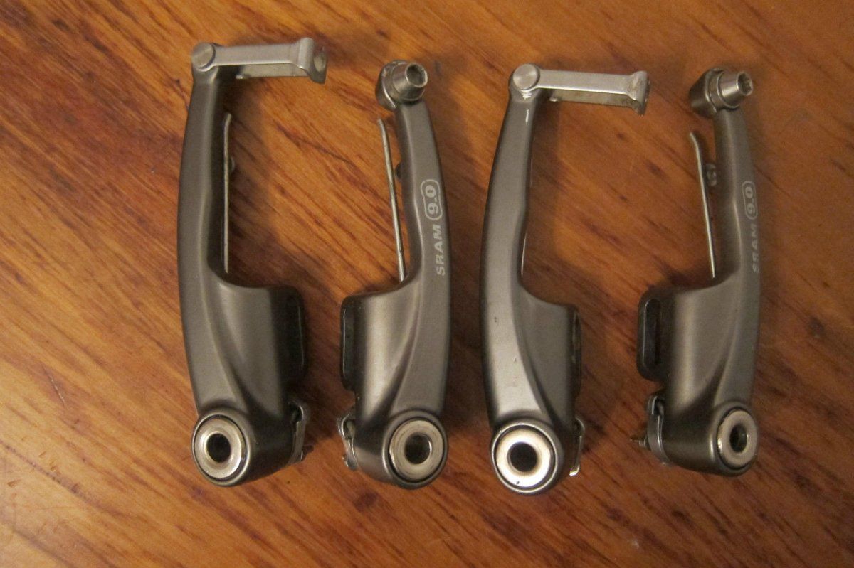

So hatte sich King Kikapu dann bis zum Herbst gemacht bzw. gut gehalten:
Seitdem war Zeit zur Jagd und sobald es wieder wärmer wird gibt es, unkorrekt dafür schön, mehr neue Kleider:
- einen sexy-raren`97er t.c. Ritchey Laufradsatz (OffCenterRock Pros/Rock-Pro Kombi in sw) mit glänzend schwarzen Sachs Quarz Naben und dunkel brünierten Speichen :love:
- Sram 9.0 V-Brakes
- dazu passende Avid-Hebelchen
- ein farblich stimmiges XTR 950/952 Schaltwerk
- Kontrastprogramm Ritchey VectorWing (2v.l.)
- angepasste Decals für die Gabel (ja, nicht die BStones)
und ums rund zu machen; eine silberne SStütze und endlich der neue Flaschenhalter...
