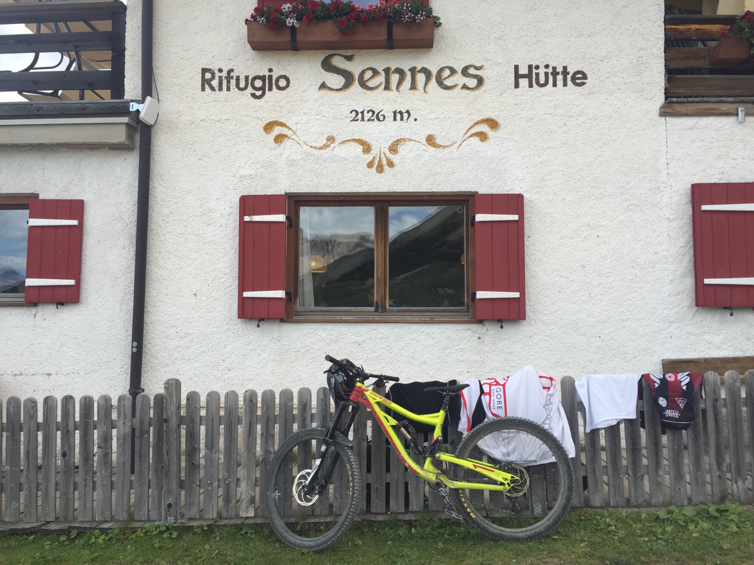

Heute die Sennes mal ihrem Berg vorgestellt. St.Vigil, Fanes, Sennes, Perdü, St.Vigil. Etwa 2000 Hm? Hab nicht aufgezeichnet. Alles hochtretbar mit ihr, wenn auch nicht ohne zu kämpfen an den Steilstellen. Für die nächste Tour würde ich wohl lieber ein 30er montieren, dann passts für mich. Oder vorher mehr fahren, war seit Mai etwas lust-, wetter-, und zeitlos. Da fehlen mir knapp 2000 km. Bergab war es natürlich wieder eine Wucht. Leider konnten wir wegen Gewitter nicht zur Scharte hoch, hatte mich gefreut zu sehen, wie es im technischen Geläuf mit ihr funktioniert. Dazu gibt's aber in den nächsten Tagen noch Gelegenheit.

Sind heute von St.Vigil zur Fanes Hütte, über die Hochebene und runter-rauf und bis Arabba (hab die Stationen jetzt grad nicht namentlich parat). Ein Steilstück (50m) oberhalb der Faneshütte kurz vorm Plateau habe ich geschoben. Gefühlte 20%+. Sonst ging alles. Man sitzt gut im Rad bergauf, schön aufrecht mit gut Traktion am HR trotz Schotterweg, und trotzdem Druck am VR. VR stieg noch nicht hoch, völlig ohne tiefgehen. Trotzdem ist der kleinste Gang grenzwertig für das Gelände und 1 Woche Tour, und ich bin sicher nicht untrainiert. Bin gut platt. Heute 40km, und "nur" aber knackige 2300 Hm oder so.
