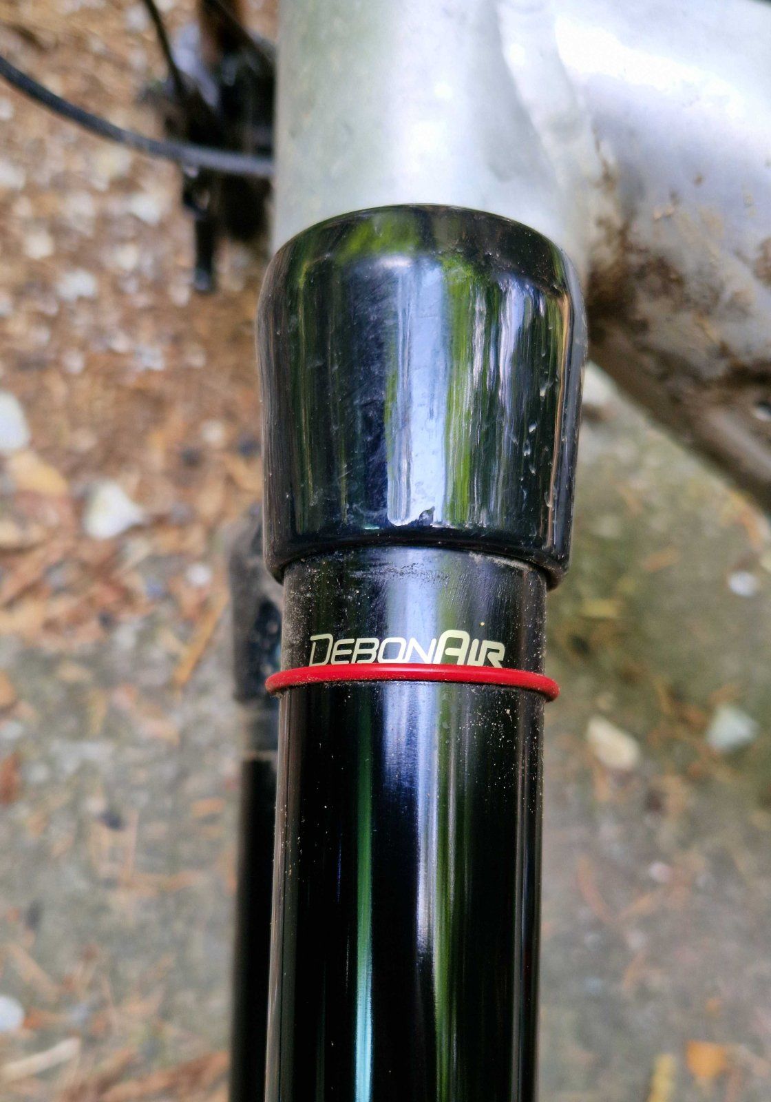

so erste ordentliche Testfahrt heute. ca. 1200hm Trail bergab mit Sprüngen bis 1m höhe
Gabel Funktioniert Perfekt. anderes Level als mit der Luftfeder
normale abfahrt ging die Gabel bis 150mm rein. bei 1m Drop bis ca. 160mm (von 170mm)
Progression passt Bestens

Resume des ganzen. leider ist die Schlauch lösung um die Feder nicht ideal
er hat sich gedehnt und ist in der mitte gerissen und hat sich verkeilt
muss nen Schrumpfschlauch um die Feder geben. geht bei der Boxxer ja auch einwandfrei
