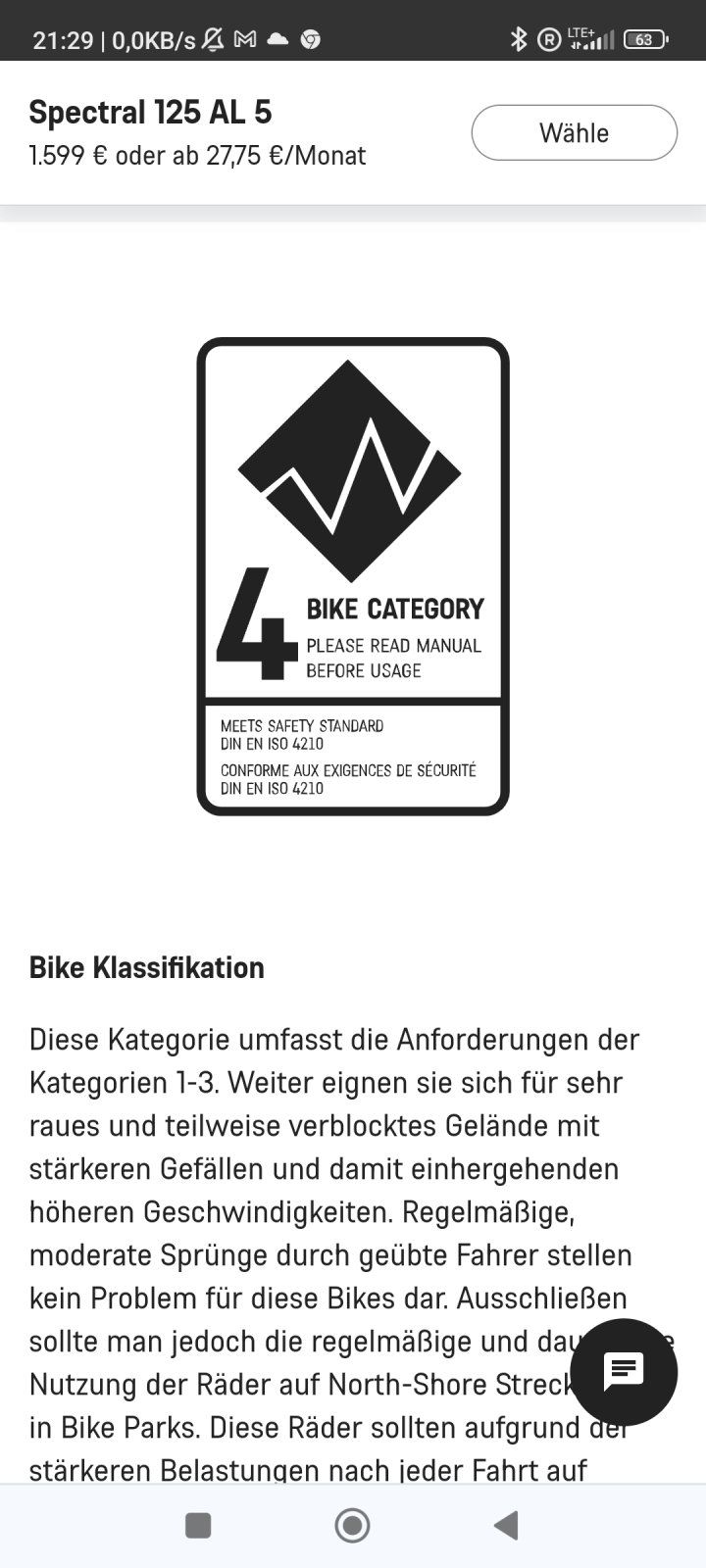

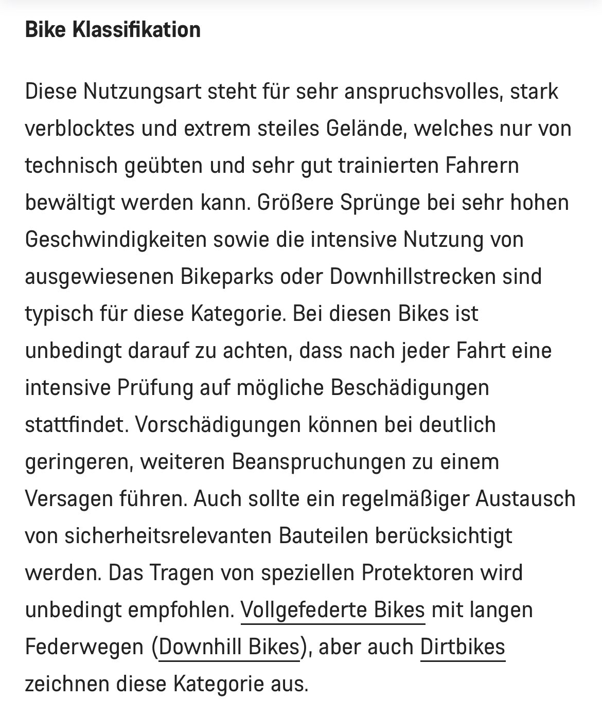

Was verstehst Du unter „Bikeparkfreigabe“?
Die meisten Bikes haben ja eine bestimmte Kategorie und da muss es nicht immer Kat. 6 sein um damit gut im BP fahren zu können.
Ein Kat. 4 Bike wie das Spectral kann man problemlos auf dem Flow Country oder der Freeride in Willingen fahren, wenn man es mit der Sprunghöhe nicht übertreibt. Gleiches gilt für Hahnenklee und die dortige Flow / Freeride oder A-Line.
Ein Spindrift mit 190mm langweilt sich auf solchen Strecken eher bzw. will aktiv gefahren werden.
Aber gerade wenn Du das Bike mehrheitlich im Richtung BP bewegen willst würde ich auch nicht auf ein HT gehen, sondern in Richtung Enduro Fully schauen.
Sonst stehst Du spätestens nächsten Herbst wieder da und fragst nach einem neuen potenteren Bike. 😉
Hats nicht...
...würde ich aber trotzdem dort nutzen 😉
Doch hat es. Cat 4 beduetet gelegentlich bikepark aber fahr bitte keine Rampage damit.

Das der Hersteller hier eine im besten Fall uneingeschränkte zusage Macht um sich im Garantiefall nicht rausreden zu können. Z. B. das Canyon Torque, was aber biketechnisch über dem ist was ich fahren möchte.
Die Kategorien bestehen primär aus „haftungstechnischen“ Gründen, weil irgendein Depp mal mit einem völlig ungeeigneten Cross-Country-Bike meinte Freestyle Tricks fahren zu müssen - sich verletzte, klagte und - vollkommen unverständlicherweise - vor Gericht Recht bekam.
Ähnlich sinnvoll wie „Kein Hamster in die Mikrowelle“ oder „Beim Wohnmobil lenken nicht während der Fahrt nach hinten gehen und Kaffee machen…“
Wenn man sich z.B. mal Kategorie 5 beim Canyon Torque anschaut:
Ist das eine „Bikeparkfreigabe“ oder nicht vielmehr viel heiße Luft um sich im Fall eines Falles abzusichern?
Wer geht jetzt tatsächlich hin und schaut nach 3 Abfahrten jede Schraube und jedes Drehmoment nach?
Von der Hardware können die Bikes sicherlich mehr ab als was der Hersteller da schreibt - CYA nennt sich das dann.
Scheint ja aber leider auch notwendig zu sein, wenn man sich anschaut auf was für Ideen manche Leute kommen.
Vor allem was soll ein Bikepark sein?
Ich darf also nicht die Flowtrails in irgendeinem Mitteldeutschen Bikepark fahren, aber ne Woche Finale ballern geht klar?
Allein deshalb würde ich die Freigaben nicht beachten.
