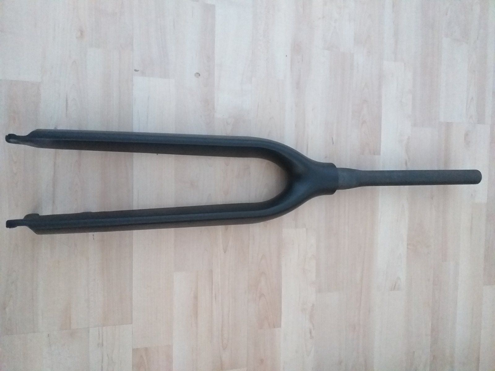

ich hätte alternativ eine Carbon Starrgabel mit 480mm und tapered hier. die ich evtl abgebe da ich etwas mit 470mm suche!
mfg
Es ist eine BXT china carbon starrgabel. Sie ist neu. Hatte sie für mein Projekt gekauft.
Sie ist für Schnellspanner geeignet.
