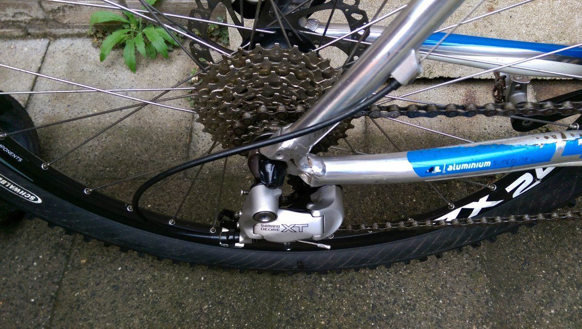

Hallo nochmal,
Erstmal danke für die Antworten. Habe es gekauft und bin sehr zufrieden. Habe ein XT Schaltwerk, wohl das ältere RD-760 wenn ich das richtig sehe, verbaut und eingestellt. Umwerfer auch nochmal nachgestellt. Neuer Sattel *, Griffe * und hinten nen neuen Mantel verbaut und heute dann das erste mal kurz gefahren. War alles mit dabei und bin bei 250 bezahlten Euronen zufrieden. Ein Bischen was lernen und selber schrauben wollte ich ja eh.

Jetzt noch Sattelneigung und Bremsgriffe richtig einstellen und dem Spaß steht nichts mehr im Weg... War schon vor dem Kauf nicht richtig eingestellt, was aber vermuten lässt, dass das bike nicht viel im Einsatz war...

Falls Du´s auf den Fotos nicht abgenommen hast, um die Lackschäden an der Kettenstrebe zu zeigen: Unbedingt einen Kettenstrebenschutz montieren (alter Fahrradschlauch mit Kabelbindern oder für wenig Geld mit stylischer Werbung kaufen).
Den Lack kannst Du natürlich vorher ausbessern. Aber bei gröberen, schnellen Strecken schlägt die Kette halt öfter gegen diese Strebe.

Ja da bin ich noch was am suchen das mir auch halbwegs gefällt, steht aber auf meiner To Do Liste.
Sattelneigung ist mir auch aufgefallen, da muss ich nochmal ran. @Schnegge Was meinst du mit Bremsgriffe einstellen?
Mfg
Weiter nach unten neigen, so dass deine auf den heben ruhenden Finger eine gerade Verlängerung deines Arms sind. Es schadet auch nicht, die Hebel so weit nach innen zu verschieben, dass Zeige und Mittelfinger auf dem äußeren Ende der Hebel aufliegen. Ansonsten sehr schönes Rad. Soweit ich weiß, war dieses Modelljahr weiss lackiert und türkis eloxiert. Alle Kratzer im weissen Lack kannste ausbessern. Das Türkise nicht.

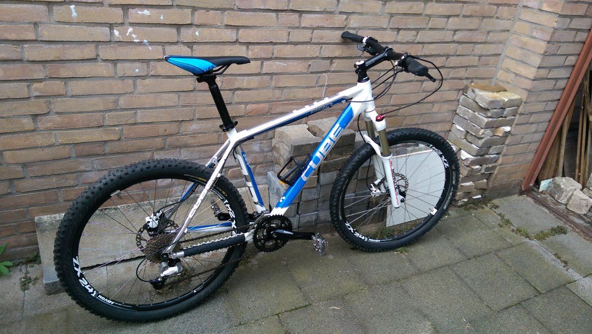

So, direkt mal ein kleines Update, ist zwar eine Kaufberatung gewesen die erledigt ist, aber damit ihr auch mitbekommt das eure Vorschläge gerne angenommen werden gibt es anbei neue Bilder.
Sattel * neu eingestellt, Bremsen * Neigung an meine sitzposition angepasst und aus dem alten Mantel ein Kettenstrebenschutz gebastelt.
Danke nochmals, denke jetz kanns langsam losgehen.
Mfg

Sieht doch echt ganz Schmuck aus. Da hast du nichts falsch gemacht. :daumen:
Der lange Vorbau würde mich nerven. Nicht nur optisch, es ist damit sicher auch nicht richtig handlich, wendig (Vorbauten gibt's günstig, probiere doch evtl. mal einen kürzeren mit 60-90mm)
Ich habe auch glaube ich noch einen gebrauchten Cube Kettenstrebenschutz da, für kleines Geld wenn du Interesse haben solltest. Der alte Reifen * tut seine Arbeit aber besser als jeder andere Schutz.
Viel Spaß mit dem Rad. Wenn du dich richtig angesteckt hast, wirst du noch viel Schrauben, glaub mir :daumen:
Werd mich mal erkundigen was den Vorbau angeht, habe diesen bisher nicht als "unangenehm" empfunden, wobei ich auch keine Vergleichsmöglichkeit habe. Werde mal nachmessen was ich dran habe und überlegen. Kostet ja nicht die Welt son ding.
