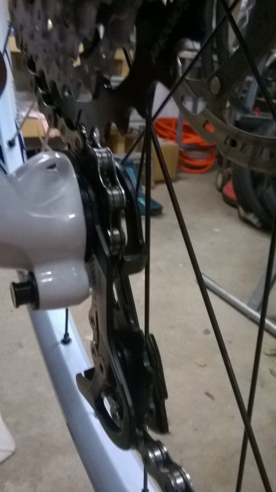

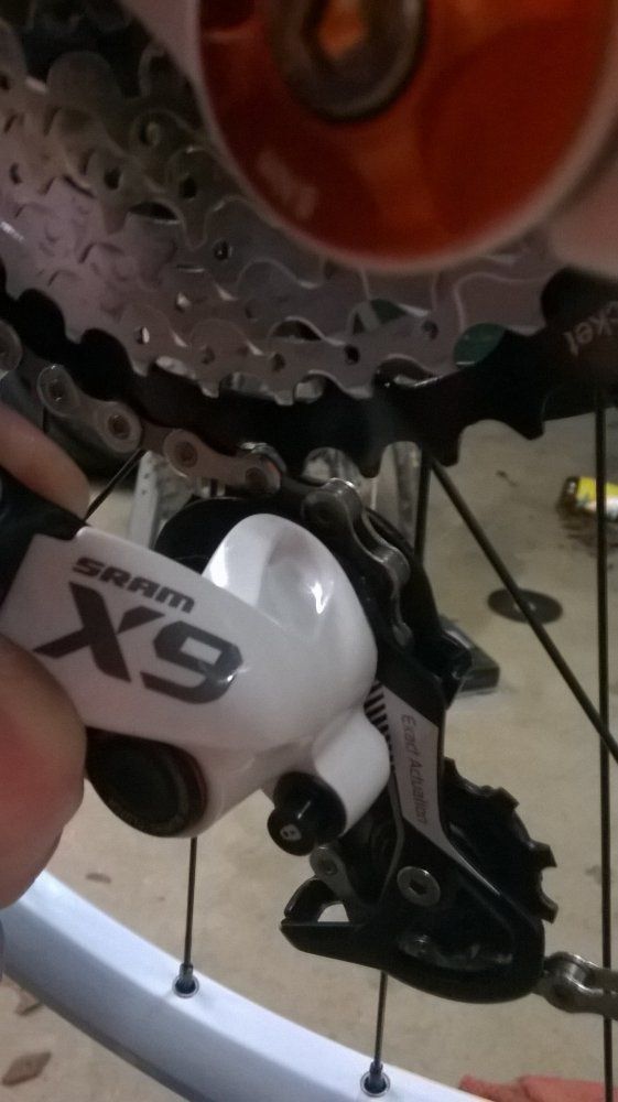

RUDER ZURÜCK! Ich hatte vergessen, die Anschlagsschraube rauszudrehen :wut:

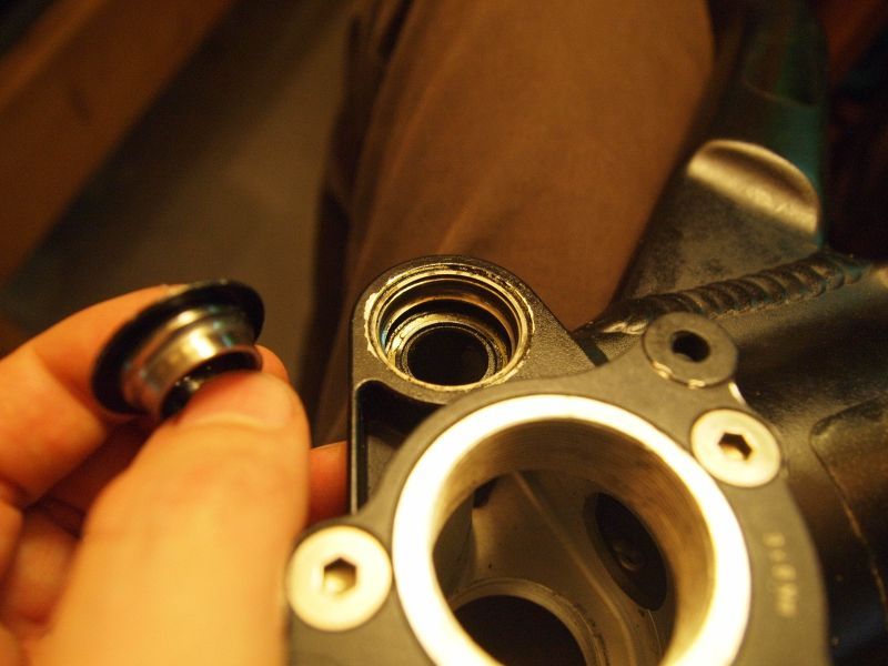

Hab eben den Rahmen zerlegt und ich glaube ich spinne! Beim Hauptlager am Tretlager sind mir beim abhebeln der Lagerdeckel die Innereien vom Schrägkugellager entgegen gekommen! Lediglich mit einem Messer habe ich die abgehebelt. Den äußeren Lagerring bekommt man da nie wieder raus. Wer kommt denn da auf die glorreiche Idee da Schrägkugellager zu verwenden? Noch dazu wo die Rückseite vollständig im Rahmen gekapselt ist. Man hat also keinerlei Möglichkeit von hinten dran zu kommen. Man müsste den Rahmen aufflexen! Mein Puls ist grad echt auf 200.
Verbaut sind 7902 VRD, was ja Original ist.
Das auf folgendem Bild ist nicht meiner (Strive) aber zeigt das Problem am Rockerarm:
Beim auspressen hätte der Innenring vom Lager keinerlei gegenhalt:
Bei einem herkömmlichen Rillenkugellager ist das nicht möglich:
Hätte man die Lager andersrum eingepresst (breite Abdichtung nach aussen), wäre das zwar nicht passiert. Dann kann das Lager aber axial keinen Druck von aussen aufnehmen weil dieser Lagertyp nur einseitig funktioniert.
Am Rockerarm genau das selbe Spiel.
Hier sieht man auch von jemand die Lager im Rockerarm die während dem auspressen kaputt gingen (wenigstens gingen die Aussenringe noch raus):
Schmale Seite nach aussen, so wie das Lager technisch ausgelegt wäre aber fatal beim auspressen:
Ich schätze mal ich bin bei weitem nicht der einzige mit dem Problem (betrifft auch andere Modelle) und mich wundert eigentlich das das noch so wenige entdeckt haben bisher.
Die Fotos von oben sind von mir, die Außenringe gehen aber auch noch raus, wenn das Lager schon auseinander ist. Muss man nur von der Rückseite der Wippe auspressen. Ich habs mit einer passenden Nuss rausbekommen (müsste auch bei meinen Fotos zu sehen sein).
Ist vielleicht etwas ärgerlich, aber auch kein großes Drama... ;)
Wolltest du die Lager tauschen? Bzw. geht da nicht eine Schraube zur Fixierung durch die Lager? Wenn sie eh schon kaputt sind, müsstest du sie ja vorsichtig von gegenüber ausschlagen können.
Da kommt man absolut nicht dran weil der Rahmen geschlossen ist zwischen den beiden Lagern. Durch den Rahmen geht zwischen den Lagern ein Tunnel der enger ist als die Lager. Keine Chance! Und der Aussenring steht am Rand nicht mal 1mm über der dem Lagersitz am Rahmen.
Wenn der Aussenring verschlissen ist, bekommt man den nicht mehr aus dem Rahmen.
Eine Möglichkeit wäre mit Vorsicht und einem Dremel das restliche Lagermaterial so zu schwächen, dass man es herausholen kann. Klingt vielleicht einfacher als es ist, aber ws anderes fällt mir spontan nicht dazu ein.
Ja das könnte mit viel Zeit und Geduld gehen wenn man nicht abrutscht. Mich würde ja mal interessieren was Canyon dazu sagt. Meine Lager funktionieren an sich noch und müssten das auch noch wenn man die Kugeln wieder reinsteckt aber das Problem wird uns alle irgendwann einholen wenn die Lager eingelaufen sind. Kann doch nicht angehen das man in der Preisklasse so einen Einwegrahmen macht.

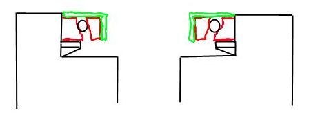

Edit: Falls der eine oder andere immer noch nicht durchblickt um was es geht habe ich noch eine laienhafte Zeichnung angefügt (rot=Lager, grün=Abdeckung auf Lager)
