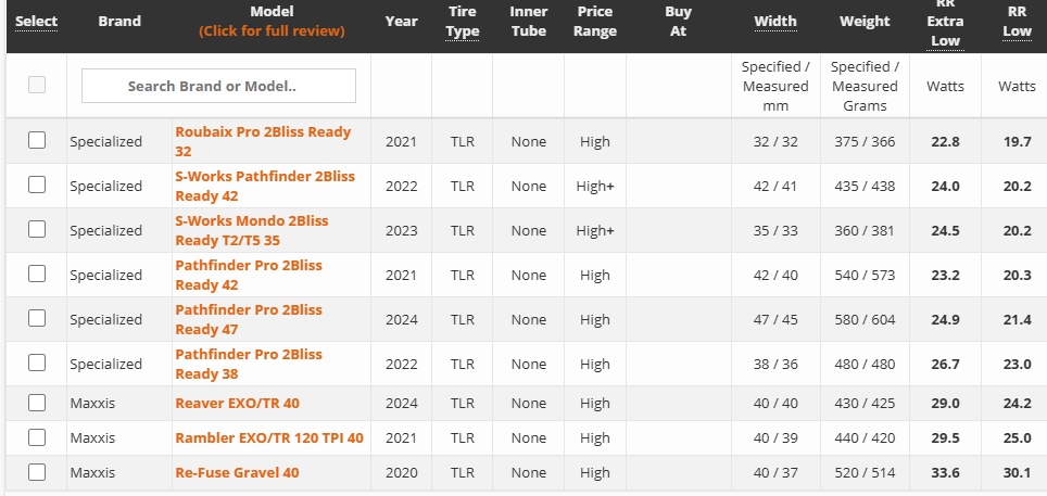

25% weniger Rollwiederstand bei Maxxis. Wie furchtbar waren bitte die Vorgänger?
Hinreichend schrecklich
