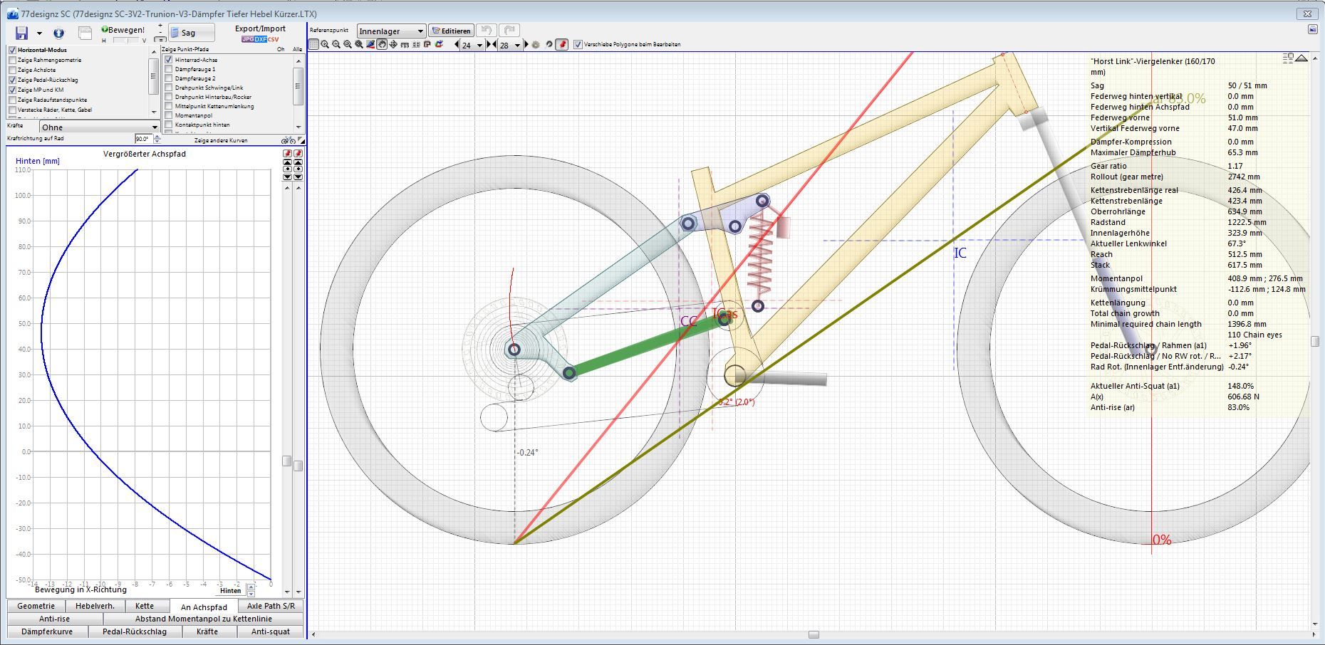

Als einziger Kritikpunkt am System an sich bleibt doch ohnehin nur, dass sich die virtuelle Kettenstrebenlänge stärker verändert, als bei anderen Systemen. Soll jeder selbst ausprobieren, ob er das überhaupt merkt und ob negativ.
Das ist eine Steilvorlage von dir. Die Kettenstrebe bei einem normalen 29er mit 160mm verkürzt sich um ca. 21mm über den kompletten Federweg unser System verlängert sich nur um ca. 8 mm das bedeutet wir erhalten den Radstand viel besser und auch der Schwerpunkt verschiebt sich bei weitem nicht so extrem. Die im Verhältnis gesehen 29mm mehr Federweg nach hinten erklären die deutlich höhere Performance im groben Gelände. Ganz bewußt sind wir bei der Verlängerung nach hinten nicht so extrem unterwegs wie andere Mitbewerber denn wir wollten den Anti Rise (Bezahlt man mit Bremsstempeln) und die Geometrieveränderung im Rahmen halten um eine möglichst balancierte Geometrie und Kinematik zu bekommen die sich in keiner Fahrsituation merkwürdig verhält.
Anhang 1: 29er mit 160mm auf 100% Anti Squat optimiert.
Anhang 2: Unser Virtual High Pivot Konzept auf ca. 120% Anti Squat optimiert.

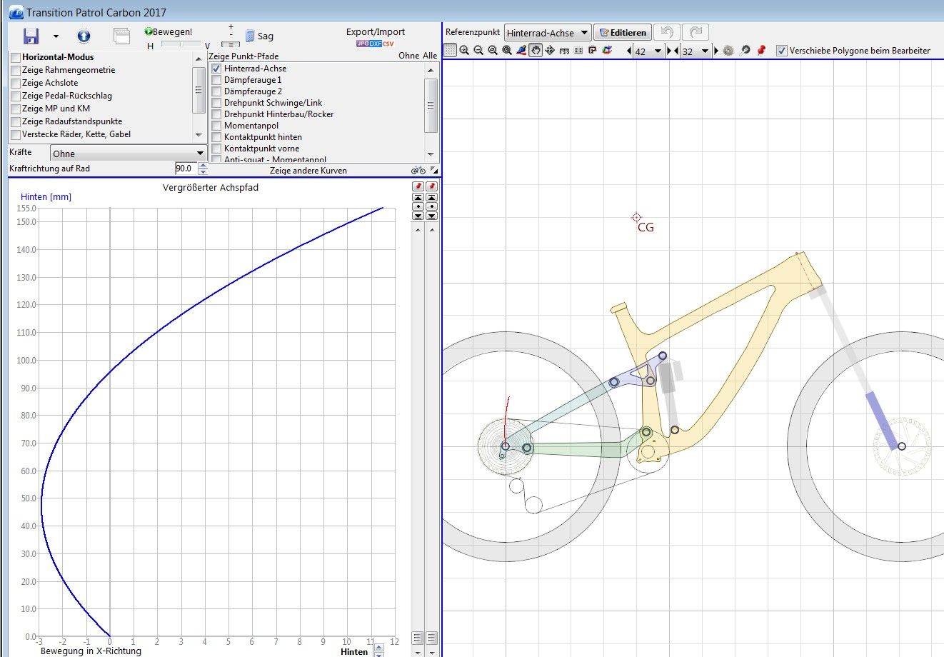

Da jetzt einen simplen Eingelenker zum Vergleich zu nehmen, ist schon etwas seltsam. Moderne Kinematiken weichen doch alle nach hinten aus, verlängern also die Kettenstreben virtuell.
welche moderne Kinematik meinst du denn?
Hier mal ein paar Beispiele von aktuellen Rädern.
Deutlich verlängerte Kettenstreben gehen nur mit Umlenkrolle weil sonst der Pedalrückschlag unakzeptabel wird...

Es war nicht die Aussage, welches System wieviel Kettenstrebenlängung zuläßt, sondern dass zum Vergleich das simpelste aller Systeme genutzt wurde.
War es nicht so, dass normale Eingelenker im Verhältnis mehr ausweichen als moderne Horstlinks und Short-Links ala VPP?
geht so, der Drehpunkt liegt meist so um die 10cm über dem tretlager, bei aktuellen bikes ist der BB drop zwischen 5-15mm bei 650B... wären also im max. fall 85mm, bei nem rahmen mit 170mm gehen wir mal von 50mm SAG aus, bleiben noch 35mm wo die achse sich nach hinten bewegt, ab dem punkt geht's wieder nach vorne.
Kommt darauf an, wo der Drehpunkt ist. Da im oben gezeigten Diagramm der Drehpunkt genau auf Linie der Kettenstrebe und nah am Tretlager ist, kann sich da nicht viel längen.
Dass das VHP 160, bedingt durch den hohen Drehpunkt und die Gestaltung des Horstlinks sehr viel Auslenkung nach achtern hat, ist schon klar, ich fand halt nur die Referenz zu weit weg von halbwegs modernen Konstruktionen. Wenn Vergleich, dann auf Augenhöhe.
Bei 29ern ist das mit der Raderhebung insofern ein Problem, als die Schwinge durch die hohe Lager der Hinterachse im Vergleich zur Tretlagerhöhe nach hinten oben verläuft. Macht man da einen normalen Drehpunkt auf Kettenblatthöhe, wird die Raderhebungskurve ungünstig.
Wäre die Kettenlängung beim Kavenz kein Thema, bräuchte es die Kettenumlenkung nicht.
Man kann jetzt drüber streiten, ab wo oder wie man misst. Beim Kavenz lese ich ca. 13,5 mm raus, beim Nomad zb 10,5 mm.
Was hat eigentlich dagegen gesprochen, das Hauptlager auf Achshöhe plus 80 mm zu legen? zu legen?

Den Eingelenker zu nehmen war nicht der Fehler. Aber was etwas unfair war ist das der Eingelenker in meinem Beispiel weniger Anti Squat hat und dadurch der Unterschied noch etwas stärker Ausfällt. Ich denke mit den Grafiken die der Stefan nachgeschoben hat wird es fair und trotzdem ist der Unterschied noch extrem genug. Ähnliche Ziele was die Kinematik angeht resultieren übrigens immer in änhlichen Kurven völlig egal ob Horst, VPP, Eingelenker oder Missing Link.

Gegen einen Eingelenker mit hohem Drehpunkt spricht unserer Meinung nach der zu hohe Anti Rise.
