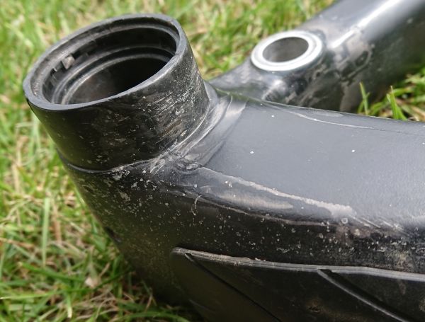

Ich verwende seit je her immer Cuttermesser Klingen.Je nach Klingen Qualität und Lackdicke brauche ich zwischen 10-30Klingen.
Im Prinzip kratzt/scharbt man den Lack runter.Klinge im 90°Winkel zum Rohr...dann vor und zurück ziehen.Wenn der Lack weg ist und die Klinge auf das Carbon kommt merkt man das indem die Klinge deutlich leichter rutscht (dann sollte man nicht weiter kratzen!)Es ist natürlich wie in den meisten Fällen handwerkliches Geschickt gefragt.An den schwer zugänglichen Stellen muss dann Schmirgelpapier auch zusätzlich genutzt werden.
Anschließend muss noch für Finish geschliffen werden.Ich fange mit 220er an und gehe dann zu 400er über...zum Schluss dann 600/800er Schmirgelpapier.Zeitaufwand je nach Lackqualität/Menge unterschiedlich.So brauche ich min. 10Std für einen Rahmen.Und ich behaupte das ich da schon Profi bin mit über 20 entlacken Rahmen im meiner Laufbahn.

Für das schönere Finish hab ich die Stellen mit UD Carbon versehen.
Die ganze Geschichte hat auch noch 3,8g eingespart.
Jetzt geht es dann das Finale schleifen des Rahmens.Dann kommt ein spezieller Lack auf den Rahmen welcher auch noch deutlich leichter sein soll als der normale Matt Klarlack.
