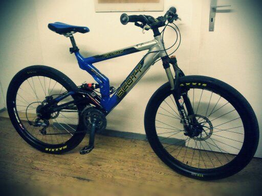

mein Scott Fuhrpark hat sich erweitert nun habe ich noch ein FX 1( Bj.?) den genauen Unterschied kenne ich nicht, was zu sehen ist keine Kastenschwinge und keine Kanti-Bolzen auf der Schwinge. Mit einem 165mm FOX Float RL und einer Fernbedienung fahre ich schon einige Jahre. Dabei habe ich den Umwerfen von XT auch mal auf LX und zurück gewechselt wobei ich nur eine flachere Schraube zu Bowdenzugbefestigung brauchte.

ich fahre ebenfalls einen SCOTT G-Zero FX25. Ich bin 190 cm gross und bringe 104 kg auf die Wage, doch mein SCOTT trägt mich mit würde.
Kürzlich ist mir die Stellschraube des Dämpfers DNM MM-22AR (Einbaulänge 168mm; Hub 38mm) beim justieren der Dämpfung in den Finger geblieben.
Ich habe beschlossen zwei "Transplantationen" an meinem SCOTT vorzunehmen:
1) Dämpfer ROCK SHOX AIRO RLR (Druckstufe "Lockout" extern vom Lenkrad einstellbar) - bin nicht mehr der Jüngste und bin ein wenig bequem geworden
2) SHIMANO * Kettenradgarnitur Deore XT FCM 770 Hollowtech II
Das mit dem Umwerfer habe ich vor zwei Jahren bearbeiten müssen. Noch bei der Konfiguration DNM-Dämpfer und dem Trettlager BSA 68-110 wollte ich die XTR-Version des TOP SWING PUL DOWN Typ E (Mit Platte). Doch unter der Schwinge ist zu eng geworden. Also habe ich auf die LX-Variante gewechselt. Und alles war ok.
