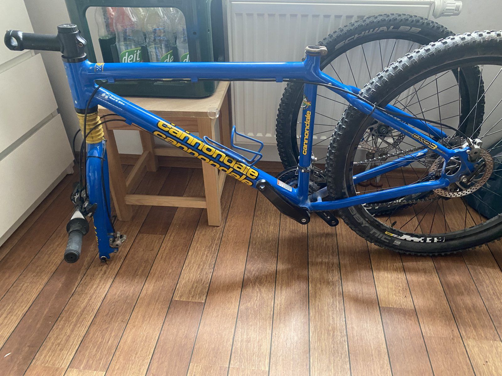

Gabel war vor nem Jahr in der Wartung, seit dem kaum noch gefahren…Faltenbalg ist auch heile und sehr gut erhalten! Leider hat der lack viele Macken.
die Decals sind auch da...brauche ja nicht alle, aber einige sind schon wichtig. @davelon: beschreib mal, wie du jetzt die Lackmacken ausbessern würdest. Ich hab jetzt hier nen Lackfläschchen mit Pinsel drin. Sieht natürlich nicht so dolle aus, wenn man das aufträgt. Ich will aber auch nicht den kompletten Rahmen schleifen und neu klarlacken...hm...
Bin zwar nicht davelon aber meld mich trotzdem mal...
Die Pinsel der Lackfläschchen sind immer zu grob. Je nachdem wie groß die Macken sind, könntest du feinere Pinsel nehmen. In 1€-Läden gibt’s günstige Sets für Schulkinder, da sind meist mehrere feine Pinsel bei. Noch bessere Ergebnisse hatte ich wenn ich stattdessen eine Nadel benutze — mit der Spitze für ganz feine Macken bzw. in flachen Winkel aufgesetzt/gewischt für größere Bereiche. Vermeidet Pinselspuren, ergibt meist auch dünneren Farbauftrag...
Zum Lack:
Manchmal ist der zu dickflüssig und nachlackierte Stellen stehen deutlich über. Falls man den passenden Verdünner kennt, würde ich den Lack etwas verdünnen. Auch damit kann man präziser arbeiten...
