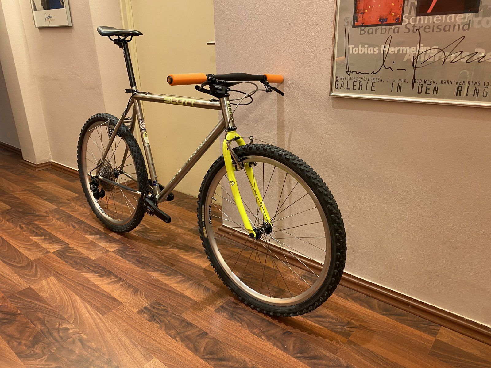

Scott Comp Racing 1993 - fertig umgebaut gekauft (wunderschön):
Vom Vorbesitzer auf Singlespeed umgebaut. Mit einer neongelben Magura * HS33 und einem breiten Lenker und kurzen Vorbau.

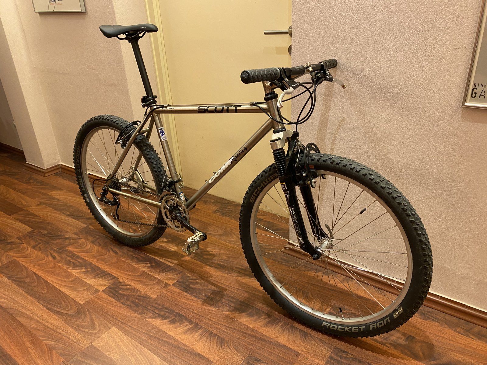

Scott Comp Racing 1994 - vorm Verrotten gerettet
Dieses Scott habe ich in Augsburg "gerettet". Der Vorbesitzer hat es nicht so gut behandelt, der Zustand ist dementsprechend Semi, wobei der Rahmen noch relativ gut ist. Die Gabel bewegt sich keinen Millimeter mehr und die ganzen Züge und Hüllen waren auch kaputt. Dieses Fahrrad hat von mir ne Sattelstütze, alte Rocket Ron Reifen *, eine neue Kette und einen alten Cannondale Sattel * bekommen. Es wurde zudem von jeglichen Moos befreit :D Hier möchte ich nicht großartig umbauen, sondern das Bike tatsächlich als "Biergarten" Fahrrad hernehmen, bei dem es nicht ganz so tragisch wäre, sollte es abhanden kommen. Es bekommt noch ordentliche Griffe * und neue Seilzüge und dann war es das wahrscheinlich schon.

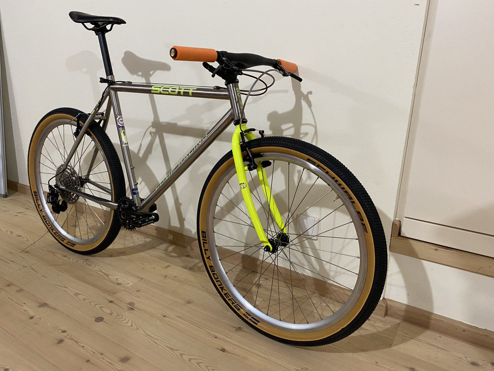

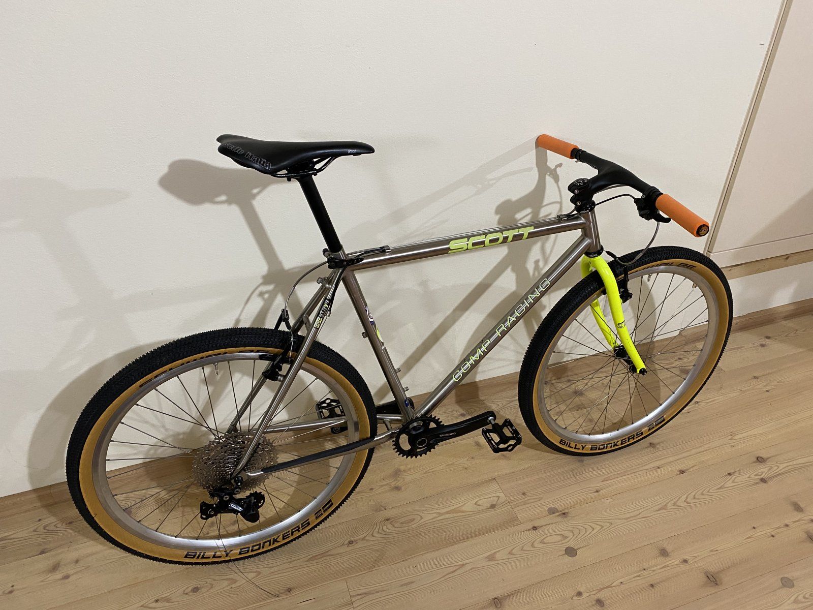

Hallo zusammen,
knapp einen Monat später habe ich schon sehr viele Teile gefunden und das Rad schon ziemlich weit gebaut. Es war spannend ob mein Konzept aus meinem Kopf einigermaßen in der Realität aufgeht.
Die Ideen habe ich mir bei bikerebuilds.com abgeschaut. Die Seite kann ich echt empfehlen.
Bis jetzt bin ich ganz zufrieden und erkläre euch nach den Bildern die Gedanken und Bauteile :D
Rad/Reifen * Kombi:
Hier musste ich aufgrund der alten 1x7 Fach Nabe nach einem neuen Laufradsatz Ausschau halten. Ich habe einen Rigida Laufradsatz mit Parallax Naben recht günstig gefunden und habe diesen erstmal montiert. Das Felgenbett ist relativ hoch, hier bin ich später auf das Gesamtbild gespannt. Als Reifen * sind entweder Continental * Speed Contact in 2" oder Schwalbe * Billy Bonkers geplant. Die Billy Bonkers sind eine sichere Nummer und werden optisch gut funktionieren, die Speed Contact wären mal was anderes, aber hier weiß ich noch nicht ob das optisch aufgeht.
Antrieb:
Hier ist es eine Deore 1x10 geworden. Die Kurbel hatte ich noch von einem anderen Bike und das Schaltwerk samt Kassette habe ich gebraucht gekauft. Eine Schwarze Kassette wäre wohl noch ein Schmankerl, aber ich weiß nicht, ob ich das Geld dafür in die Hand nehme.
Bremsen *:
Die Bremsen * sind momentan einer meiner größten Zweifelpunkte. Ich habe silberne XT V Brakes gekauft, denke aber, dass schwarze V Brakes besser ins Bild passen. Deswegen habe ich dann noch neue Deore V Brakes in Schwarz bestellt und werde diese mal montieren.
Die Bremshebel habe ich vor über zwei Jahren bei Alibaba gekauft. Sind wahrscheinlich ein Nachbau von KCNC Bremshebel. Ich finde die ultra schick und die haben eigentlich nur auf Ihren Einsatz gewartet (sind aber noch nicht festgeschraubt, also wundert euch nicht über die Position).
Hinsichtlich der Bremszughüllen hatte ich noch welche von Jagwire in Stahlflex Optik. Die haben mir besser gefallen als die normalen schwarzen und bleiben wohl drauf.
Cockpit:
Ich wollte eigentlich unbedingt einen Bullmoose montieren, aber die sind ja momentan rarer als Sonnenblumenöl. Auf Kleinanzeigen habe ich dann zufällig diesen Lenker mit integriertem Vorbau entdeckt. Ist wohl ein Eigenbau aus einem Berliner Fahrradshop und ich finde Ihn ziemlich cool und eine gute Alternative zu einem Bullmoose.
Als Griffe * sind Orange ESI montiert worden. Bei der Farbe war ich mir nicht sicher, aber es passt ganz gut.
Zuletzt war der Steuersatz noch in einem nicht so guten Zustand, daher hat das Scott noch einen KCNC Steuersatz von mir spendiert bekommen. Hier hätte ich gerne eine eloxierte Farbe ausprobiert, bin dann aber doch froh, dass ich Schwarz genommen habe.
Sattel */Stütze:
Der Sattel * ist ein Selle Italia Race mit einer klassischen 2000er Sattel * Form. Der gefällt mir echt gut. Die Sattelstütze tausche ich vielleicht noch gegen die BBB * Sattelstütze aus dem anderen Scott Comp.
Insgesamt bin ich zufrieden mit dem Zwischenstand und bin gespannt, wie die schwarzen V Brakes und die Continental * Contact Speed aussehen. Ein schwarzer Laufradsatz mit schwarzer Kassette wäre wohl noch das ultimative und würde den Blick schön auf den Rahmen und die Gabel verstärken. Mal schauen was es hier so am Markt gibt und zu welchen Preisen ;)

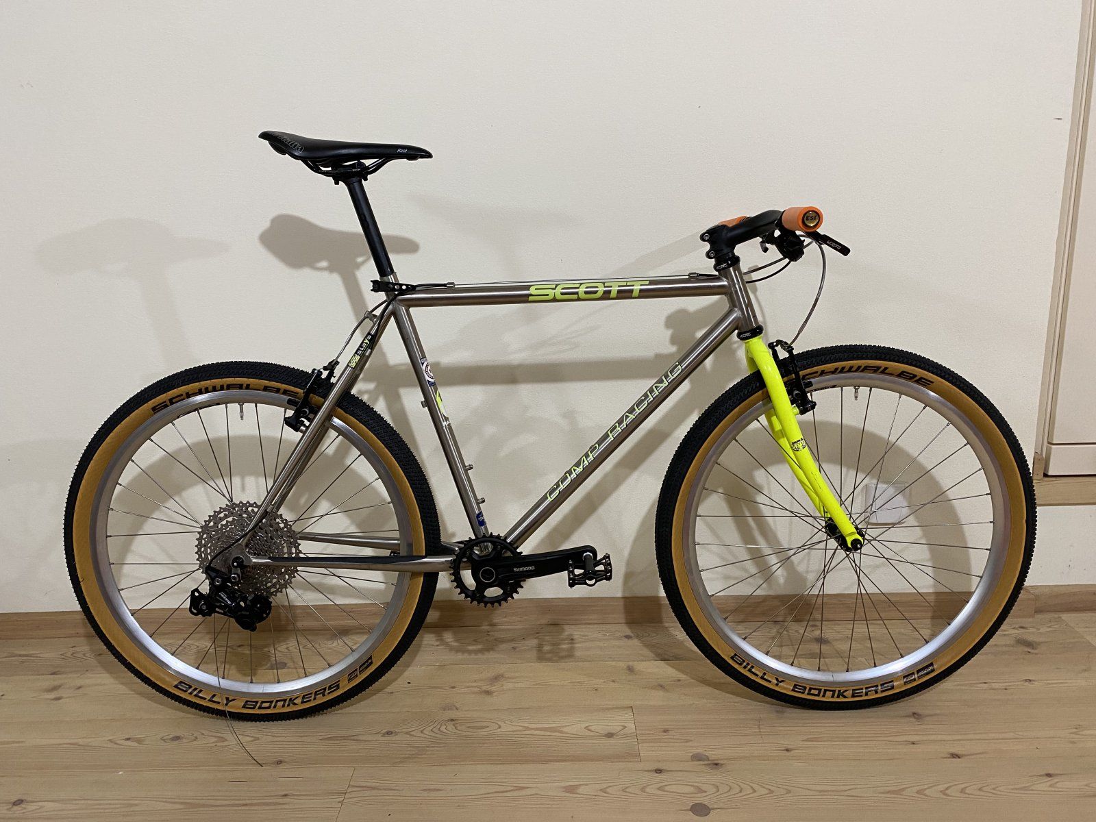

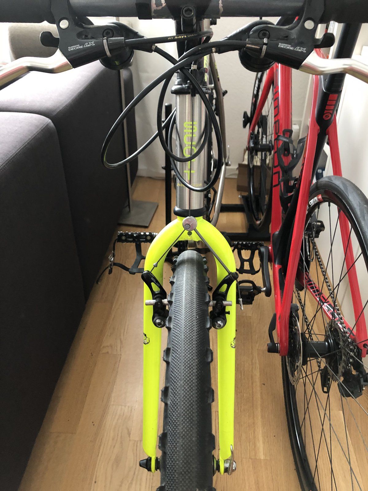

Kleines Update am Freitag Abend: Billy Bonkers, schwarze Deore V Brakes und eine non-setback Sattelstütze.
Die Wirkung ist schon echt krass. Das Bike sieht jetzt meiner Meinung nach richtig gut aus. Die Reifen * machen sehr viel aus, die schwarzen V Brakes gefallen mir auch deutlich besser und die Sattelstütze wirkt tatsächlich auch viel stimmiger als die Setback Stütze :D
Jetzt fehlt noch eine Kette und fertig ist das gute Stück.

Tolle Farbkombination.
Danke. Für die Orangenen ESI Griffe * habe ich mich Freundeskreis schon rechtfertigen müssen :D
Die meinten die sollen auch neongelb oder schwarz sein.
Schwarze Griffe * finde ich zu langweilig und Orange passt meiner Meinung nach auch zum Neongelb, bildet aber trotzdem einen gewollten Kontrast. Einzig einen coolen Grünton könnte ich mir als Griffe * noch vorstellen.
Alle Bilder sind ja im Keller aufgenommen. Ich werde mal welche bei Tageslicht machen, dann kommt das besser rüber ;)
Neongelb sieht leider sehr schnell so aus, ich hoffe für dich das dein Orange da resistenter ist, ich würde heute auch nur noch schwarz oder Dunkel nehmen.

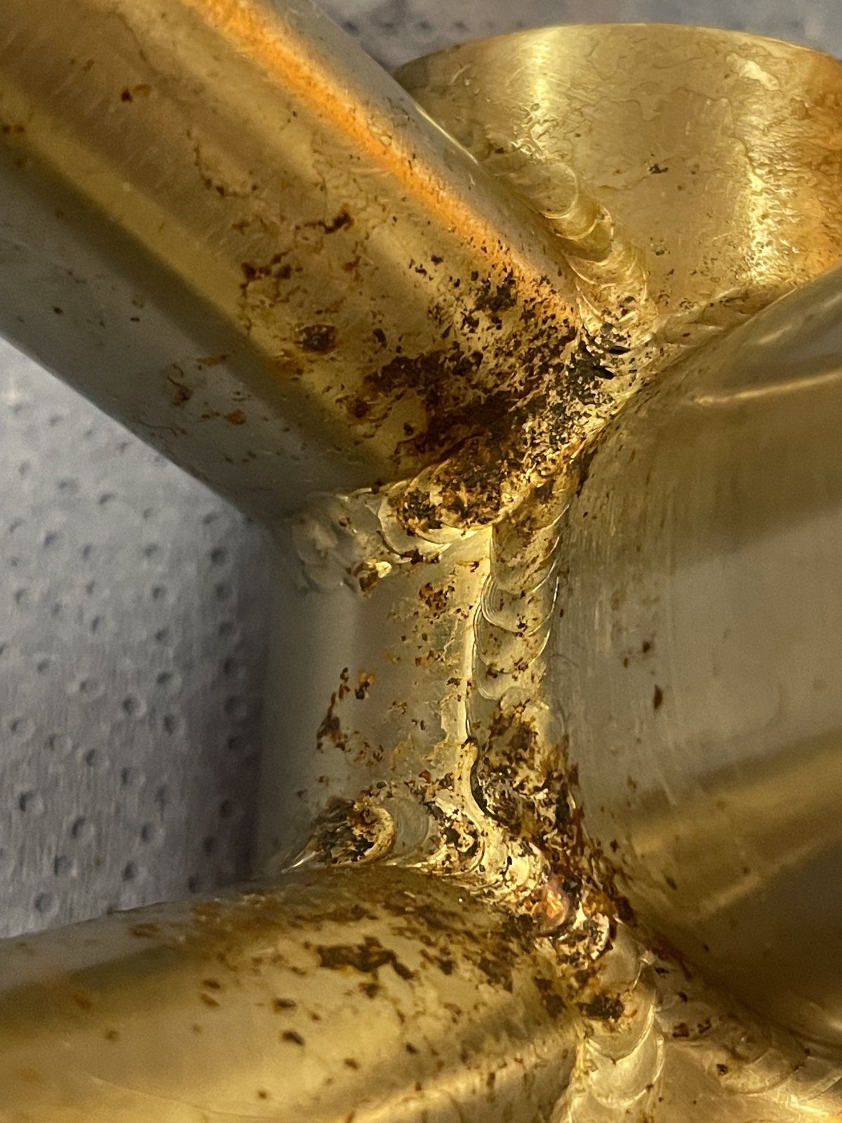

Winterzeit ist Bastel Zeit, daher möchte ichnun mit Resten das 94er Scott Comp wieder bissl frisch machen. Der Rahmen hat ein paar Roststellen und ich habe keine Erfahrung mit Rost bei solchen alten Rahmen.
Kann man das wieder wegbekommen? Hat jemand von euch Erfahrung?
Das bekommst du mit Never Dul oder einem Glasfaserstift problemlos weg, jedoch ist die Cromschicht da weg und es kann wieder rosten. Wenn das nach entfernen des Rost gründlich mit Isopropanol gereinigt wird und dann mit Klarlack eingesprüht wird hält es etwas länger.
Kann man nachträglich vernickeln?
Nein: Der Klarlack und die alte Nickelschicht müssten zuerst runter. Ich weiß gar nicht, wie man das realisieren kann. Außerdem wird dir keine Firma den Rahmen neu vernickeln, weil das heute aus Umweltschutzgründen nicht mehr üblich ist. Zudem ist Nickel sehr teuer geworden.
Würde ich mit Nevr Dul den Klarlack dann weiter beschädigen oder ist der eh schon an der Stelle durch?
Nevr Dul funktioniert nur, wenn der Klarlack entfernt wurde. Durch wird er an diesen Stellen nur dort sein, wo der Rost blüht.
Wie geht man dann mit sowas am besten um?
Weiß ich nicht. Vielleicht mit Fett oder Motoröl eine Zeit lang einlassen, das hat bei mir verrostete Ketten oder billige Stahlspeichen immer von ganz allein glänzen lassen. Danach dann mit Spiritus säubern und mit Autowachs versiegeln.
Aber ohne Gewähr, ich hatte genau dieses Problem noch nie.
