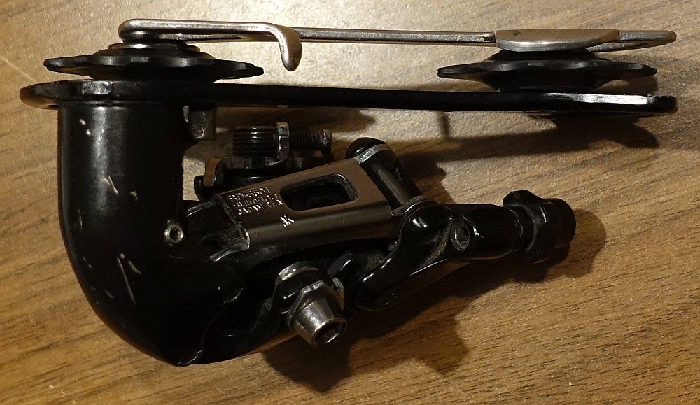

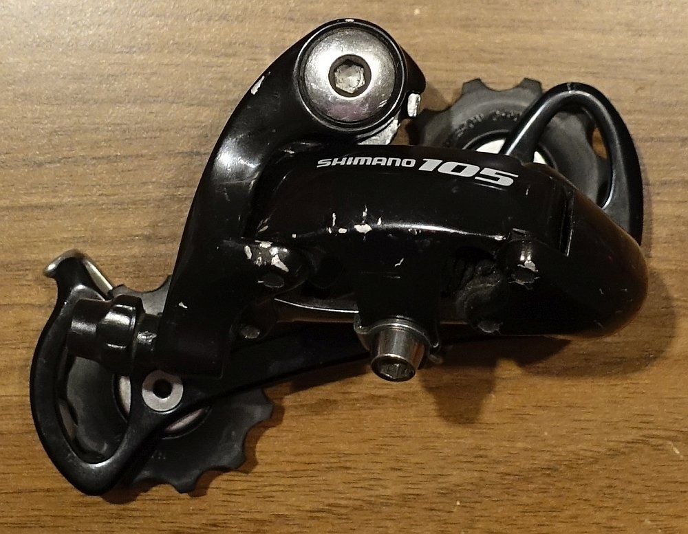

Ich möchte als Option für schwarze Schaltwerke noch das schwarze 105er 9-fach Rennradschaltwerk RD-5501-L (GS) (ist für 3-fach Kurbel) vorschlagen, auch wenn die Optik etwas neuer ist.
Sollte wegen des schmalen Käfigs aber mit einer 9-fach Kette gefahren werden, die auch bei 7- und 8-fach Kassetten passt.
Das Parallegramm ist steiler gekippt als bei Rennradschaltwerken üblich, wie man auf den Fotos an den Begrenzungsschrauben sehen kann. Optisch genau so "steil" wie bei RD-M952 und RD-M737, die ich hier gerade liegen habe. Ich denke, dass bis zu 34 Z. größtes Ritzel gehen sollten.
Der Käfig ist mit 75 mm Rollenabstand länger als MTB GS-Schaltwerke, aber kürzer als SGS-Schaltwerke. Wer keine extreme 3-fach/Kassetten-Kombination hat, wird damit auskommen.
Ist mit 232 g einigermaßen leicht, da auch die innere Schwingenplatte aus Alu ist, was man bei Shimano MTB zu der Zeit nur bei XTR bekam. Die innere Platte des Parallelogramms ist wie z.B. Deore LX RD-565 auch aus Stahl. Die untere Rolle ist nicht toll, da hier sich die Kunststoffrolle direkt auf der stehenden Stahlbuchse dreht.
OT:

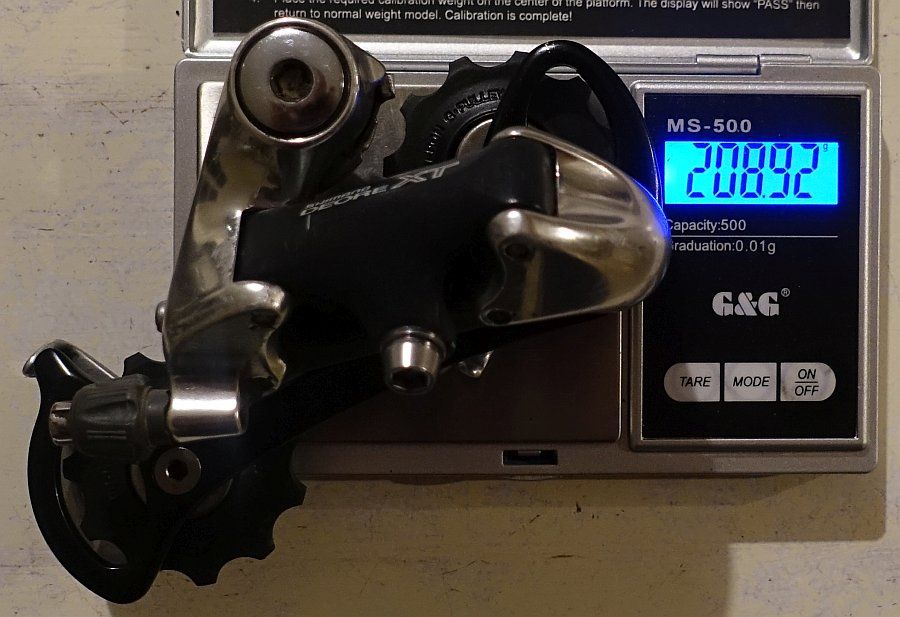

Der komplette Käfig passt z.B. an Deore XT RD-M737/739, so dass sich mit RD-M737 (wiegt 240 g) leichte 209 g ergeben. Das glänzende Schwarz bei der 105er Schwinge beißt sich aber mit dem matten 737er Schwarz. Wenn man mit sehr feinem Schleifpapier o.ä. versucht, das Schwarz zu mattieren, hat man an den Kanten schnell das Schwarz weg und sieht das Alu.
Vorschaubilder:
RD-5501-L (GS) - von mir 1.jpgRD-5501-L (GS) - von mir 2.jpgRD-5501-L (GS) - von mir 4.jpgRD-5501-L (GS) - von mir 5.jpg
RD-M737 mit Käfig RD-5501-GS:
