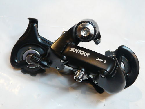

  • Suntour X-1
    sehr schön schwarz, Kompatiblität zu Shimano Shiftern/Kassette fraglich.

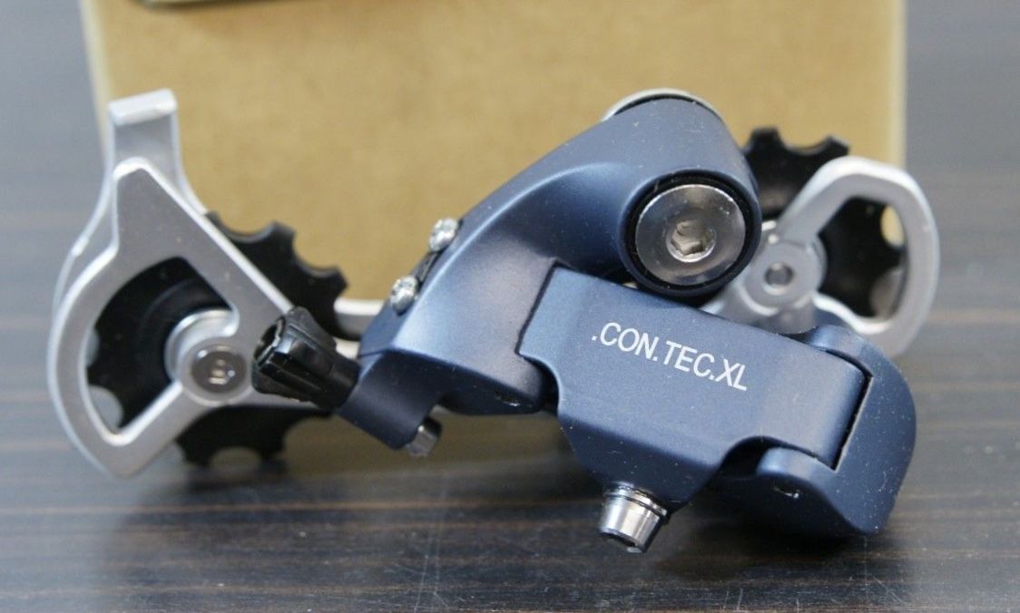

  • Contec XL
    zu neu, eher zu grau/blau, silberner Käfig,
    Habe mir vor Jahren mal eins gekauft, sollte ich mal irgendwo hinschrauben...

Danke schon mal für die Tipps, das Suntour X1 hatte ich z.B. nicht auf dem Radar und gefällt mir optisch gut

Braucht man das spezielle Trigger?
(klar optisch find ich die Paul Bilder grandios...)
Ich bin der Meinung, dass den meisten Schaltwerken aus der Zeit egal ist welche Schalthebel verwendet werden. Das Schaltwerk macht einfach nur was der Schaltzug/Schalthebel vorgibt.
Ich bin der Meinung das den meisten Schaltwerken aus der Zeit egal ist welche Schalthebel verwendet werden. Das Schaltwerk macht einfach nur was der Schaltzug/Schalthebel vorgibt.
Würde ich bei Suntour mit einer Ausnahme so unterschreiben. Das alpha3000 Schaltwerk funktioniert aber mit Indizierung scheinbar nur mit den dafür passenden Suntour Daumies. Auf denen steht extra drauf, dass sie nur für alpha3000 funktionieren (evtl. andere Rasterung?). Ob es stimmt weiß ich nicht. Ist mir bisher nur einmal untergekommen und war in derart schlechtem Zustand, dass es direkt entsorgt wurde...
Das X1 sollte mehr oder weniger mit dem XCD/XCE oder XCM identisch sein...
Funktioniert mit allen bekannten 6- oder 7-fach Accushift Daumies von Suntour einwandfrei. Oder den x-Press-Triggern, würde ich persönlich aber nicht verwenden. Die "Schaltperformance" der Trigger ist eher suboptimal...

Was das X1 von Suntour angeht, ist die Verwendung von Shimano Kassetten unproblematisch. Spannend ist halt beim Vergleich mit Shimano, ob die Schaltwerkgeometrie identisch ausgelegt ist. Also das Verhältnis von seitlichem Verstellweg des Schaltwerks zum Seilzug pro Rastpunkt des Schalters. Mit den Kassetten an sich hat das nix zu tun, die kannst Du wild mixen...
Wichtig ist, dass Schaltwerk und Schifter entsprechend miteinander harmonieren...
