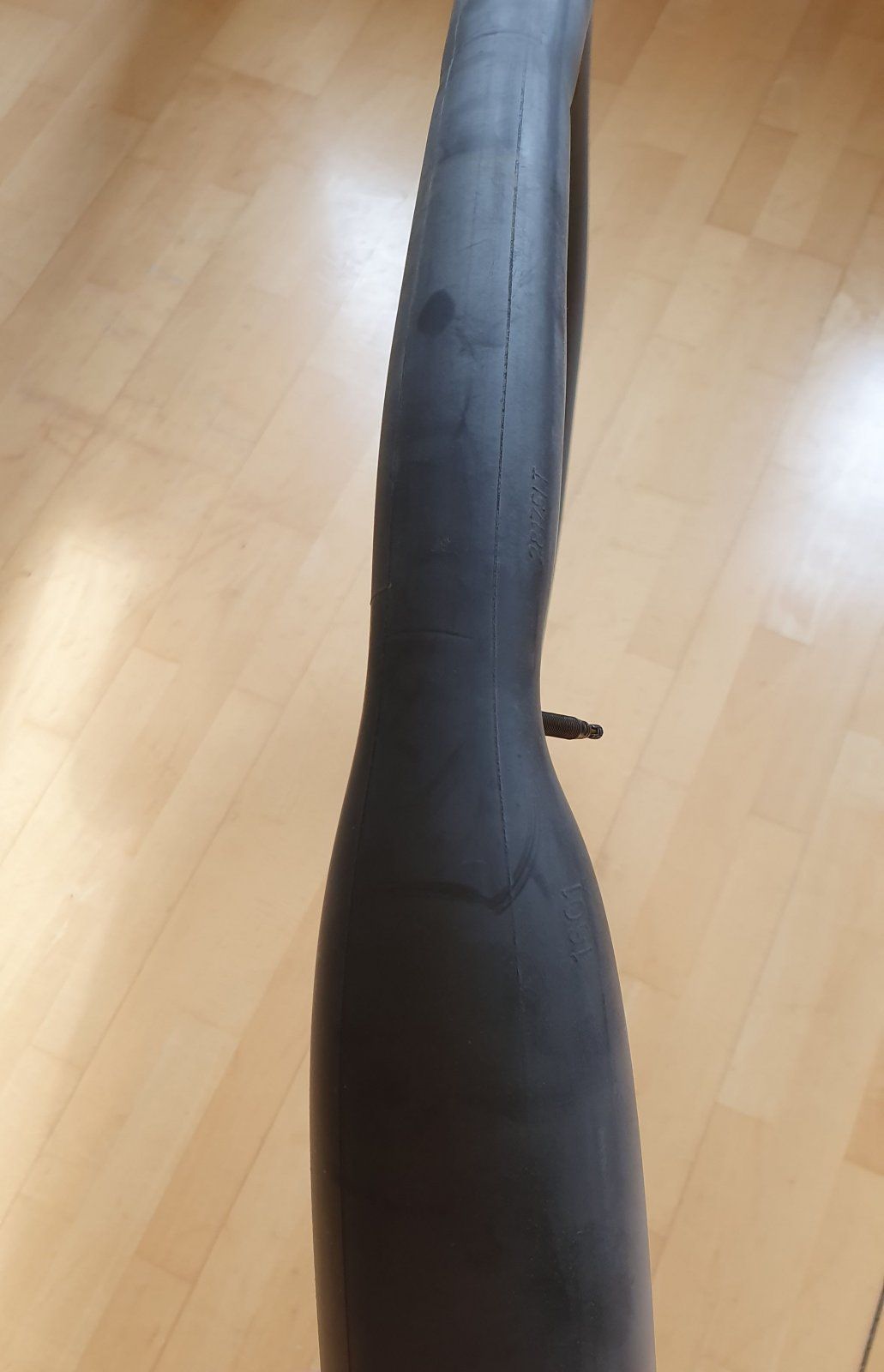

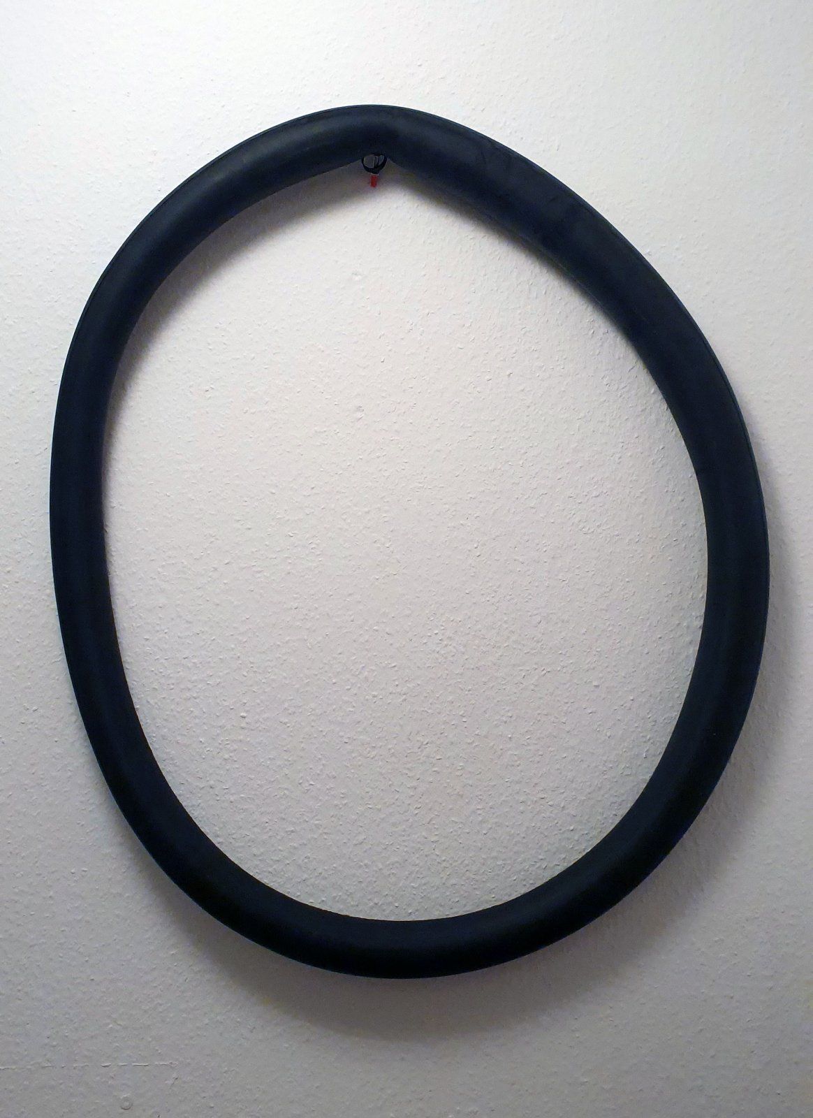

Hallo,
ich weiß nicht was ich von den angehangenen Schlauchbildern halten soll. Ich habe sehr leichte Laufräder und fahre die Kombi NOTUBES ZTR Crest 29er und Conti RaceKing 29x2.2 Reifen. Dazu fahre ich seit Jahren den Extra Light SV19A Schlauch von Schwalbe (siehe Bild). Nun hatte ich mal einen Platten und musste den Schlauch wechseln, was immer schwierig ist, denn die Contis gehen kaum über die Felge. Man braucht sehr viel Kraft um den Mantel über die Außenkante der Felge ins Felgenbett zu drücken. Hier kann leider auch schnell mal der neue Schlauch beschädigt werden, wenn er eingeklemmt wird.
Da der Schwalbeschlauch für 27,5 - 29 Zoll ausgelegt ist, liegt er nicht komplett passend im 29er Felgenbett und man muss ihn ganz schön engagiert reinziehen und -drücken (er ist einfach zu klein vom Durchmesser). Deshalb habe ich nun mal den Schlauch vorher voll aufgepumpt, damit er sich vielleicht etwas dehnt und dann mit weniger Spannung im Felgenbett liegt. Dabei sind diese Bilder herausgekommen. Der Schlauch scheint unterschiedliche Wandstärken zu haben, die diese asymmetrische Form verursachen. Dazu kommt, dass das Ventil schräg rechts zur Seite zeigt, aber nicht mittig nach unten. All das ist sicherlich nicht förderlich, um den recht kleinen Schlauch einzubauen.
Ich frage mich nun, ob das noch akzeptabel ist oder ob man den Schlauch reklamieren sollte. Was meint ihr dazu?
Grüße und schönen Sonntag,
Stevie
Anhang anzeigen 916183Anhang anzeigen 916184Anhang anzeigen 916185
Na jeder macht ja im Leben mal neue Erfahrungen, aber dass ein Fett aufgepumpter Schlauch besser montierbar sein soll als einer, der gerade mal auf Querschnitt gepumpt wurde ist mir doch neu. U d vor allem suspect... Dass der Schlauch außerhalb vom Mantel so verformt ist, ist ganz normal. Der Mantel hält ihn in der richtigen Form
Die komplette Kante der unteren (verdeckten) Reifenflanke liegt hier schon vollständig in der mittleren Nut (Vertiefung) des Felgenbettes, also da wo der Radius am kleinsten ist. Die Kante der oberen Flanke ist drum herum auch schon in die Felgennut rein gedrückt,
Wenn man die erste Seite vom Reifen gut auf die Felge bekommt, dann sollte es auch mit der zweiten Seite funktionieren.
Falls die zweite Seite zum Schluss nicht mag, dann ist der gegenüber liegende Reifenwulst noch nicht ausreichend tief in der Felgenmitte – Montageproblem.

Bis jetzt war es hier eine Diskussion mit vielen hilfreichen Tipps zu verschiedenen Schlauchtypen, wie solche Schläuche aufgepumpt aussehen, zu schwer montierbaren Felgentypen oder wie rum man den Mantel zuerst montiert. Zu den letzten Kommantaren sage ich mal nichts :D
Zucchi, du hast das scheinbar übersehen. Ich habe den Schlauch nur deshalb aufgepumpt, damit er sich hoffentlich ein wenig weitet und vom sehr kleinen 27,5 Zoll Durchmesser auf 29 Zoll ausdehnt. Natürlich wird der Schlauch nicht so eingebaut ;)

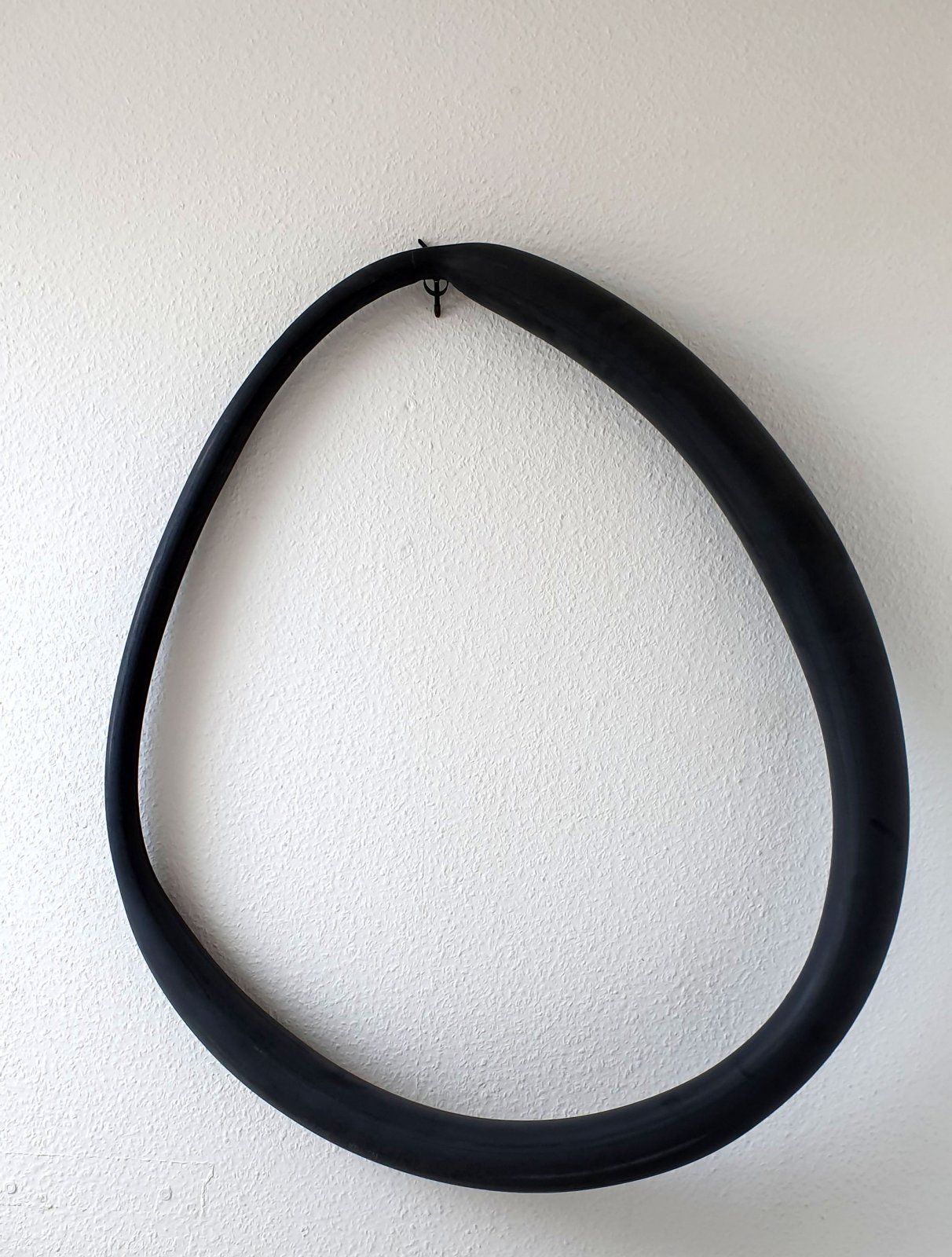

Das ist typisch für die Schwalbe Schläuche. Kauf dir den Maxxis Flyweight. Genau so leicht aber qualitativ einen ganz andere Hausnummer.
Du hast Recht. Viel besser von der Qualität...
