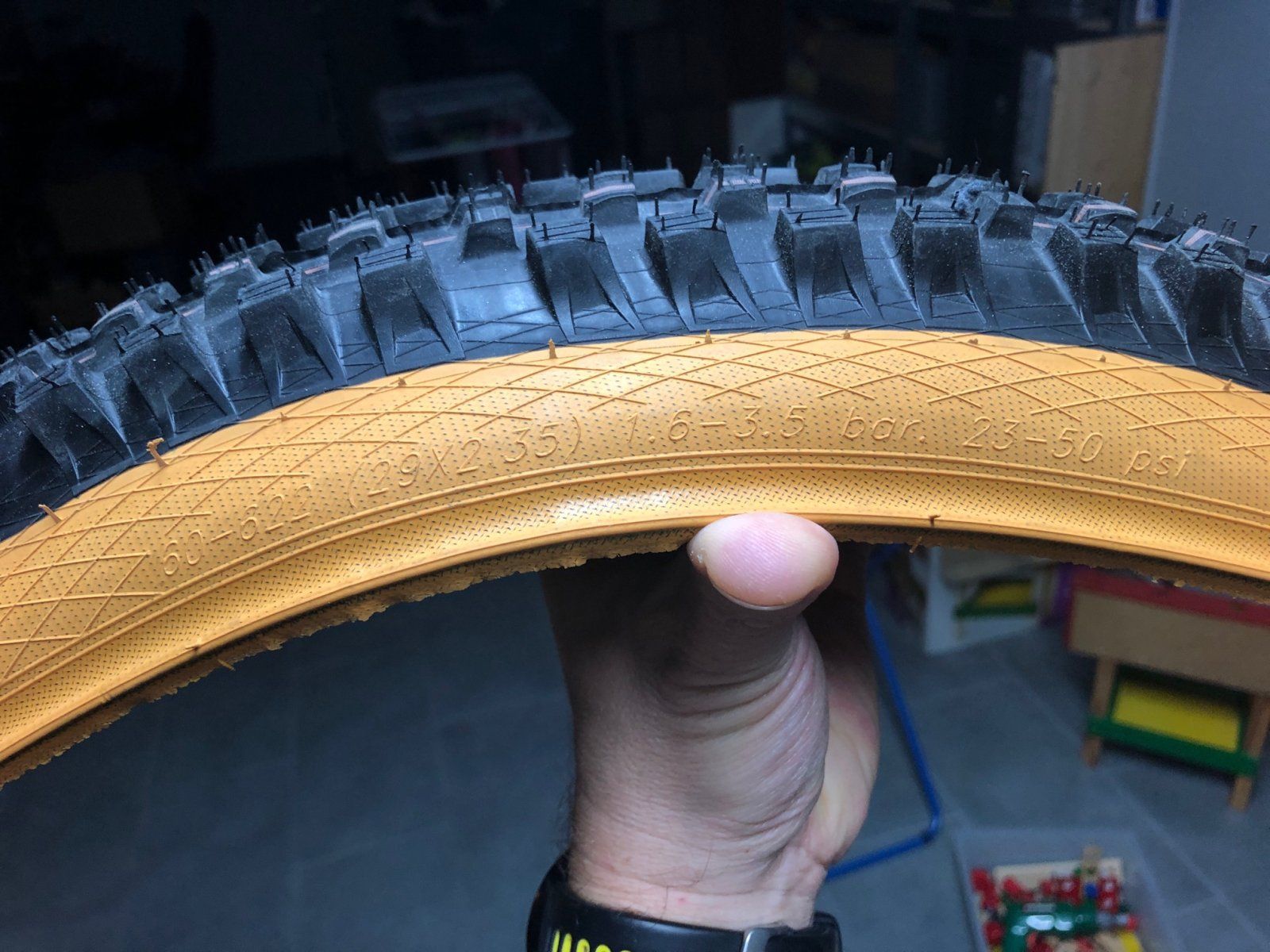

Ich hab mal Bilder meiner Felge und dem neuen Reifen gemacht. Wie zu sehen hat die Felge eine etronummer 622x23 also eine Maulweite von 23mm. Ist in diesem Fall ein 2.35“ Reifen noch OK?
Wenn ja werd ich es wohl nochmal in Angriff nehme.
Ich hatte nur schiss das wenn ich zu viel Kraft aufwende, die Felge oder den Reifen beschädige.

Eigentlich wie beim ersten mal. Nur musste meine Tochter dieses Mal bei den letzten 10cm der 2. Seite den Reifen auf einer Seite festhalten während ich mit langem Reifenheber Stück für Stück reingehebelt habe.
Sehr gut, das die letzten Zentimeter etwas straff gehen ist normal. Oft kann man die auch mit Kraft in den Händen hineinwalgen. Das mache ich gern bei Reifen mit Schlauch, so quetsche ich ihn nicht mit ein.
