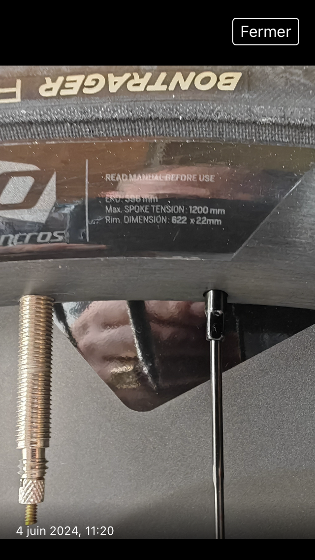

Nun ist die 700er Syncros endlich da und Bontrager R3 in 25mm mit 6-8Bar zu füllen ! Ich trau mich gar nicht mehr Druck zu geben ;-)
Erst mal, dann kommen Schwalbe pro one in 32mm drauf und die 25er fliegen raus.
Mit 6Bar fahren sie aber schon sehr geil !!!

Ich hoffe, das passiert mir nicht. Gibt es noch welche Instruktion, die ich beachten muss?
