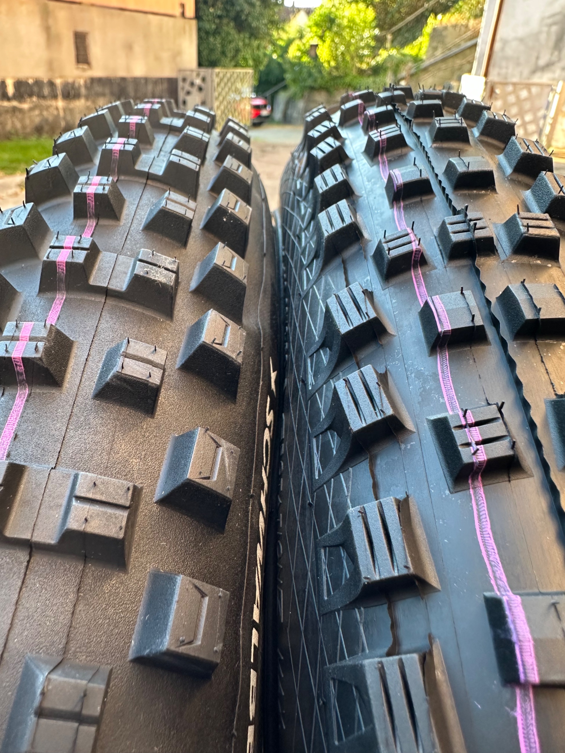

Also ich bin den Shredda dieses Wochenende ausgiebig am Montafon und Im Brandnertal gefahren. Gebraucht hätte es die Pelle nicht wirklich, da es erstaunlich trocken war.
Daher hatte ich schon bissl "Angst" dass sich das Ganze komisch fahren könnte, da sie Stollen ja echt lang sind (ca. 1cm).
Aber ich muss sagen, dass das Ding echt gut funktioniert hat.
Im Biekpark auf dem schwarzen trail gabs dann doch echt ne viel nasse Wurzeln. Da hat das Teil echt Mega gut performt. Ging durch wie auf Schienen.
Kann ich jetzt behaupten ? Dass die neuen Karkassen ne wunderwaffe sind und deutlich besser sind als alles andere? Keine Ahnung 🤷‍♂️ es hat einfach sehr gut funktioniert.
Kann aber auch ein Zusammenspiel von allem sein.

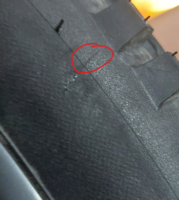

meinen Albert Trail hats auch zerlegt. Auf einem S1 Trail starker Luftverlust, Konnte nur noch einen Schlauch einziehen. Zuhause dann den Riss gesehen ,aus dem die Luft pfeift.. Ist inzwischen zu Schwalbe geschickt und ich hoffe mal stark auf Kulanz 😐
Wieder wurde vielleicht ein stein ungünstig getroffen. Kann man ja reparieren.
Tatsächlich geht das mit dem TipTop TT13 recht gut. Bei mir kam aber dann nach ein paar Ausfahrten die Dichtmilch leicht aus dem Riss.
Ich habe mit dem Neuen aber wirklich versucht ihn kaputt zu bekommen, indem ich in spitze Steine gesprungen bin. Alles voll i.O.
