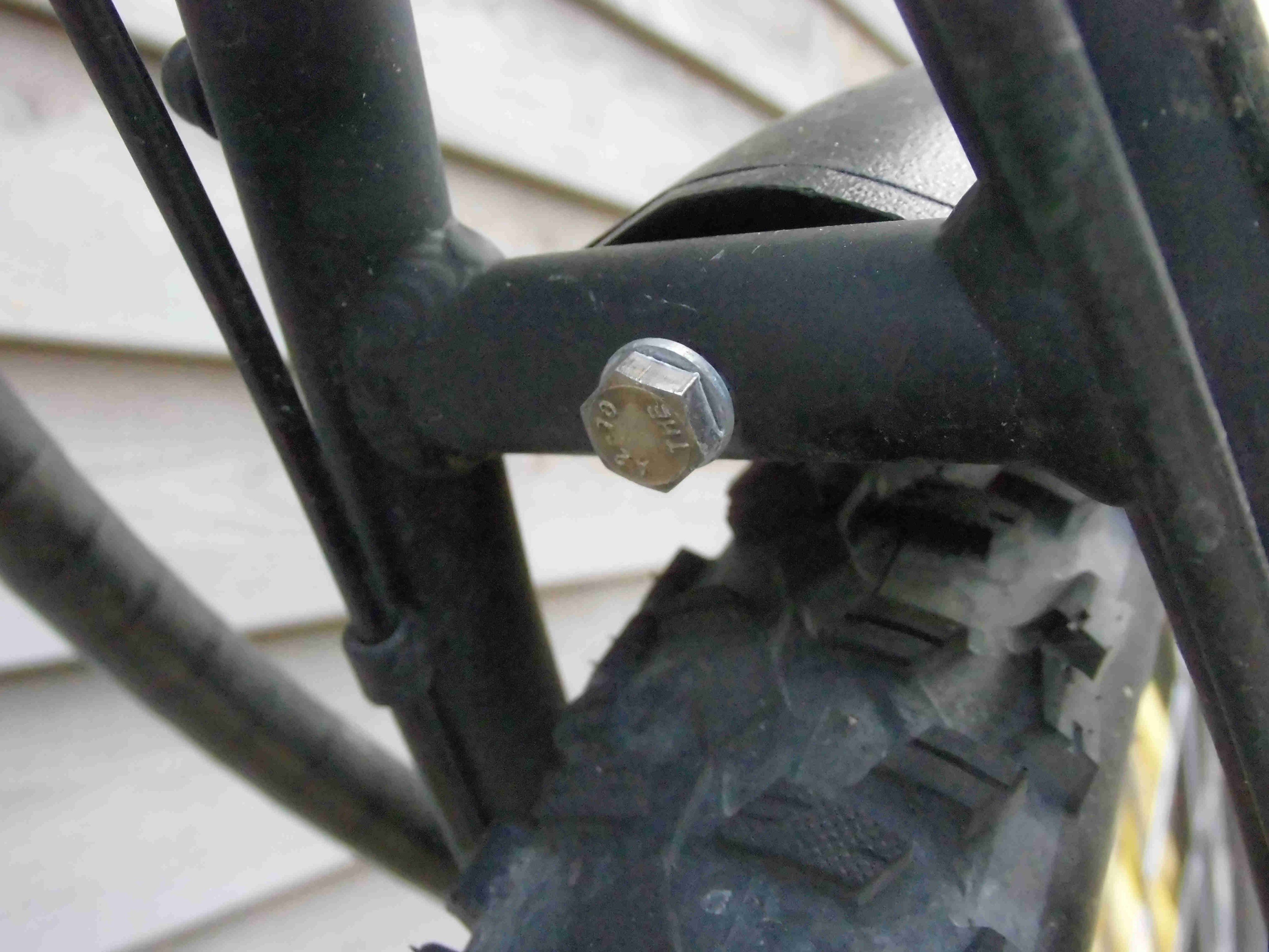

Ich sehe irgendwie nicht, wie das System mit den festgeschweisten Halterungen an unterschiedliche Rahmen passen soll
Für meinen Gepäckträger Schutzblech Kombination (plus-click Träger) suche ich ein MTB Fahrer der die Teile auf alltagstauglich Testen kann
Es gibt 2 Versionen eine mit Fester Verschraubung (Siehe Bild) und eine mit Schellen (auch Bild ) Voraussetzung ist ein Loch in der Sattel strebe (auch Bild)
Reifengröße 28/oder 29 zoll Reifenbreite bis 55 mm
