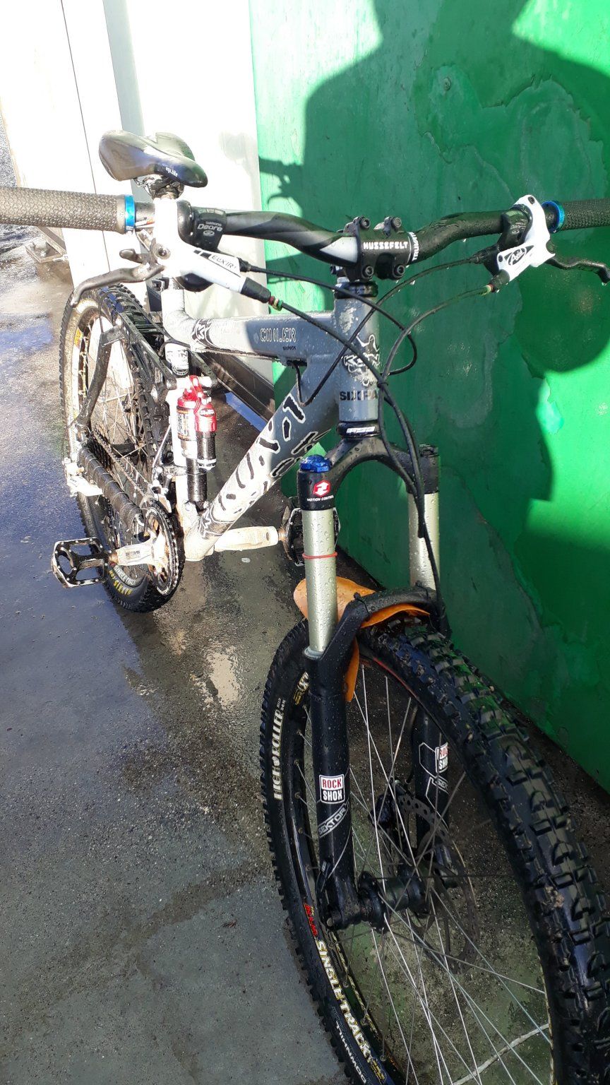

Heute ist der Dämpfer angekommen, habe mich noch nicht mit dem TST beschäftigt, erst mal nur aufgepumpt. Anfängliche Probleme mit der Demontage der alten Buchsen wurde schnell behoben.
Übrigens bin ich froh dass es ein 2008er Dämpfer ist, also nicht mehr in Italien hergestellt:D
Die Dämpferposition habe ich auch verändert, sollte jetzt nicht mehr ganz so schluckfreudig sein.
mit knapp 500g ist er zwar meiner Meinung kein Leichtgewicht, wirkt dafür umso stabiler und ist immer noch leichter als der Fox
Vernünftige Bilder kommen wahrscheinlich morgen

Hallo, hier kommt wieder mal ein fast schon trauriges Update. Nicht weil etwas kaputt ist, oder nicht funktioniert, genau das Gegenteil ist der Fall... Alles funktioniert einfach zu gut. Da kommt mein Hauptproblem ins Spiel: ich bastel mindestens genauso gern an Radln wie ich sie fahre, und ich liebe Radfahrn. Das führt zu meinem nächsten Problem:D, und zwar meinen 3 Fahrrädern von denen ich mein Specialized 12kg race-fully leider einfach zu wenig fahre, also wird das im Sommer wahrscheinlich verkauft, und aus dem Geld irgentwas aus dem Bereich Hardcore Hardtail aufgebaut (breite Reifen * vieeel Federweg, vielleicht ja doch das Primal). Aufjedenfall wollte ich euch nur mal informieren, vielleicht interessierts ja wen, oder jemand kann mir gleich im vorraus sagen warum das einen bes***ssene Idee ist:).
So, und jetzt weiter zum Kona
Viel sagen kann ich eigentlich nicht, fährt sich meiner Meinung nach besser als viele andere Enduros, vielleicht aber auch nur weil ich mir die Teile in etwa passend auf mich abgestimmt habe.
Hier noch ein Paar Bilder,
Kona& Hibike

Vllt ist aber bei der Gelegenheit auch ein 2grad- Winkelsteuersatz auch ne gute Idee: http://www.workscomponents.co.uk/20...set---to-suit-tapered-steerer-tube-1136-p.asp
Über einen Winkelsteuersatz könnte man tatsächlich nachdenken. Das 2006er Coiler hat laut Geochart 67,5° Lenkwinkel, mit 10mm kürzerer Gabel sind das dann sogar ca. 68°. Mein Vorgänger-Fully hatte auch so in etwa einen Wert, und der Wechsel auf ein Enduro mit ~65° war schon deutlich merkbar beim Sicherheitsgefühl bergab, vor allem im steil-steinigem. Das merkt man aber tatsächlich erst, wenn man das mal probiert hat.
Der Nachteil bei den Winkelsteuersätzen ist natürlich, dass sich dadurch auch der Reach verkleinert. Und die alten Geos hatten ja von Haus aus schon meistens einen relativ geringen Reach, 2006 wurde dieser Wert natürlich in der Regel noch nicht angegeben (so auch bei Kona). Das Rad könnte dann zu kurz werden. Und einen flacheren Lenkwinkel dann mit einem längeren Vorbau auszutauschen ist auch nicht die beste Option.
zum Glück habe ich dann doch die RS gefunden, ist zwar für mich als Leichtgewicht etwas hart aber ansonsten voll okay.
Für die Sektor gibt es ja auch verschiedene Federn. Ich hatte damals meine Revelation auf Coil umgebaut mit der Sektor-Feder, und mit 60kg nackisch hab ich damals die Gelbe (soft) genommen, allerdings als Dual Position. Die ist für 62-73kg ausgewiesen, es gibt auch noch eine extra weiche (silber). Die Federn gibts natürlich auch ohne Dual Position (siehe angehängtes Bild).
Falls du 150 Taler übrig hast, und je nach vorhandener Dämpfung (bei mir wars die RL - bäh), könntest du dir auch noch das FAST Compression Kit gönnen. Das Ding in Verbindung mit der Coil-Gabel war ziemlich geil (bis ichs vollkommen selbst verschuldet kaputt gemacht habe). Außerdem was zu Basteln! ;)
Und mit 65kg/180cm bist du zwar vermutlich recht schmal, aber ich würde dir dennoch raten, zumindest mal einen noch breiteren Lenker als 700mm zu versuchen. Breite Schultern habe ich nun wirklich nicht, aber ich bin dann bei 760mm gelandet. Das gibt dann nochmal etwas mehr Kontrolle. Und falls du dich für einen Winkelsteuersatz entscheidest, hilft das evtl. auch, de kleineren Reach etwas auszugleichen, weil du ja weiter nach vorne gebeugt bist durch die weiter auseinander stehenden Arme.
