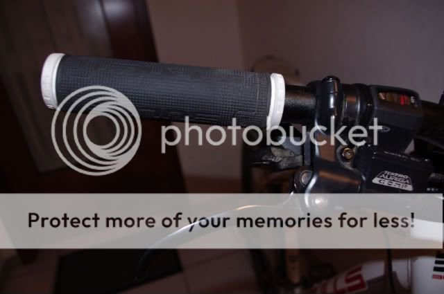

gute ergogriffe sind rund, siehe bild, die langen finger können den griff umspannen, wobei ja zeige- oder/und mittelfinger sowieso an der bremse liegen. ich hab noch keinen getroffen dessen kleiner finger komplett um den griff ging und genau dort stützen ergogriffe die hand. logisch, richtig eingestellt sollten die griffe * natürlich schon sein. für leute mit kurzen finger sind die griffe * eventuell auch nicht optimal, die meisten ergogriffe sind etwas dicker als lock-on griffe *, aber genau die waren mir zb zu dünn und selbst mit verschiedenen modellen hatte ich immer handgelenkprobleme.
nicht jeder griff passt zu jedem aber nur weil man persönlich was nicht mag, heißt das noch lange nicht dass das für alle nicht taugt.
in punkto daumenbelastung wird ein ergogriff nicht helfen, merk ich ja selber, aber probleme mit handgelenken hab ich, seit ich mit ergogriffen fahre, keine mehr. ansonsten kann ich nessel5100 zustimmen, weniger klammern ist gut für den daumen :)
